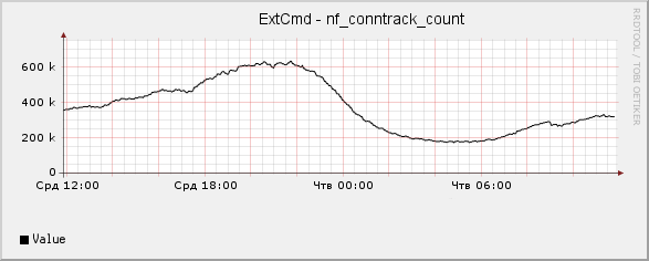

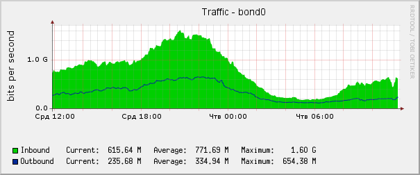

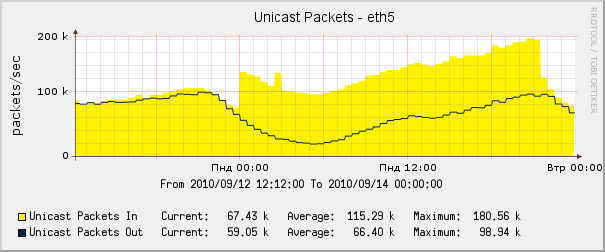

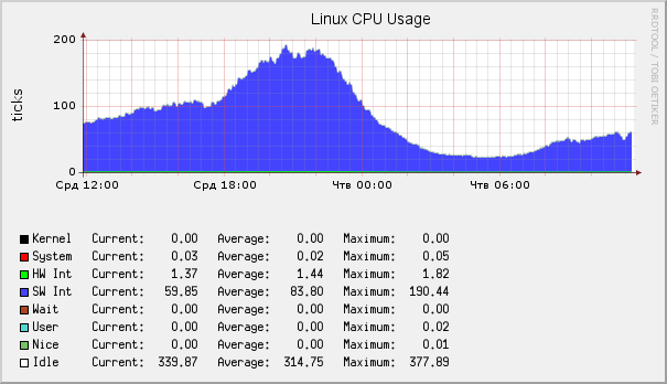

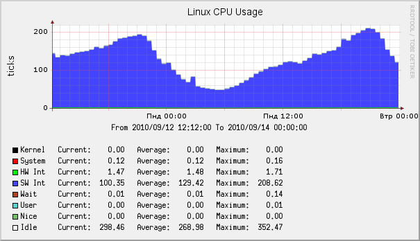

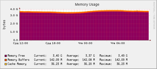

vitalyb Posted October 21, 2010 Posted October 21, 2010 Такой вот NAT. Xeon X3330, 4 порта на 82571EB, на каждом порту 100кппс в одну и 80кппс в противоположную сторону. Реальники рутятся мимо. Вставить ник Quote
bokl Posted October 21, 2010 Author Posted October 21, 2010 Такой вот NAT. Xeon X3330, 4 порта на 82571EB, на каждом порту 100кппс в одну и 80кппс в противоположную сторону. Реальники рутятся мимо. Большое спасибо! теперь можно хоть реально по производиельности/трафику зависимость увидеть. Вставить ник Quote
Tosha Posted October 22, 2010 Posted October 22, 2010 То есть одного сервера хватает на 1.5 Гигабит и 100к пакетов? Как с вирусоустойчивостью? Держит 200к пакетов? Вставить ник Quote
vitalyb Posted October 22, 2010 Posted October 22, 2010 Tosha 100к - на каждом интерфейсе, т.е транзита 200к в одну, и 160к в другую сторону. На счет вирусов не знаю, как-то не замечал, но так на аналогичном сервере выглядит атака с аплинка на адрес пула (т.е. оно на сервере же и заканчивается) такого характера 09:03:48.363303 IP 71.6.143.149.1029 > q.w.e.r.0: UDP, length 50 09:03:48.363306 IP 71.6.143.149.1029 > q.w.e.r.0: UDP, length 50 09:03:48.363309 IP 71.6.143.149.1029 > q.w.e.r.0: UDP, length 50 09:03:48.363312 IP 71.6.143.149.1029 > q.w.e.r.0: UDP, length 50 09:03:48.363315 IP 71.6.143.149.1029 > q.w.e.r.0: UDP, length 50 09:03:48.363318 IP 71.6.143.149.1029 > q.w.e.r.0: UDP, length 50 ... периодически случается. Если трафик транзитный, будет, конечно, хуже, но пока такого не было (учитывая, что там только нат). Вставить ник Quote
