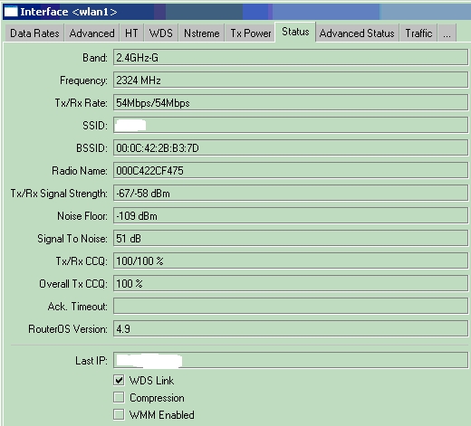

Здравствуйте.
Помогите пожалуйста разобраться со следующей проблемой:
есть линк, расстояние ~1,5 км. Работает bridge на микротиках.
И время от времени возникают разрывы на 5-10 секунд. В логах соотвественно появляются записи
вида disconnected, extensive data lost. Разрывы могут быть по несколько раз в час, а могут появляться всего несколько
раз в день с интервалом в несколько часов. Кроме разрывов проблем нет, пропускная способность,
измеренная iperfом - 30 мбит, постоянная нагрузка 10-20 мбит. Пинг ровный.
С одной стороны стоит карта Радиокарта R52, с другой Радиокарта R52n (могу ошибаться, сам миктотик показывает Atheros 11N, ну и на боксе два разъема).
Скриншот клиентской точки с настройками и уровнями сигнала прилагаю.post-4779-1287395530_thumb.jpg
Из-за чего такое происходит?
Спасибо.
Здравствуйте.
Спасибо.
Обновитесь до последней 4.11 версии. Так же по пробуйте сменить частоту, возможно ловите помеху.
если скриншот с роутера с Р52 карточкой и версией софта 3,хх - в некоторыхслучаях он неправильно находит центровую частоту (как на картинке), если конечно это не специально сделано
На скриншоте ясно видна версия софта - 4.9
на другой стороне тоже 4.х, т.к. карточка .11n
возможно стоит поднять версии до 4.11 на обоих железках.
