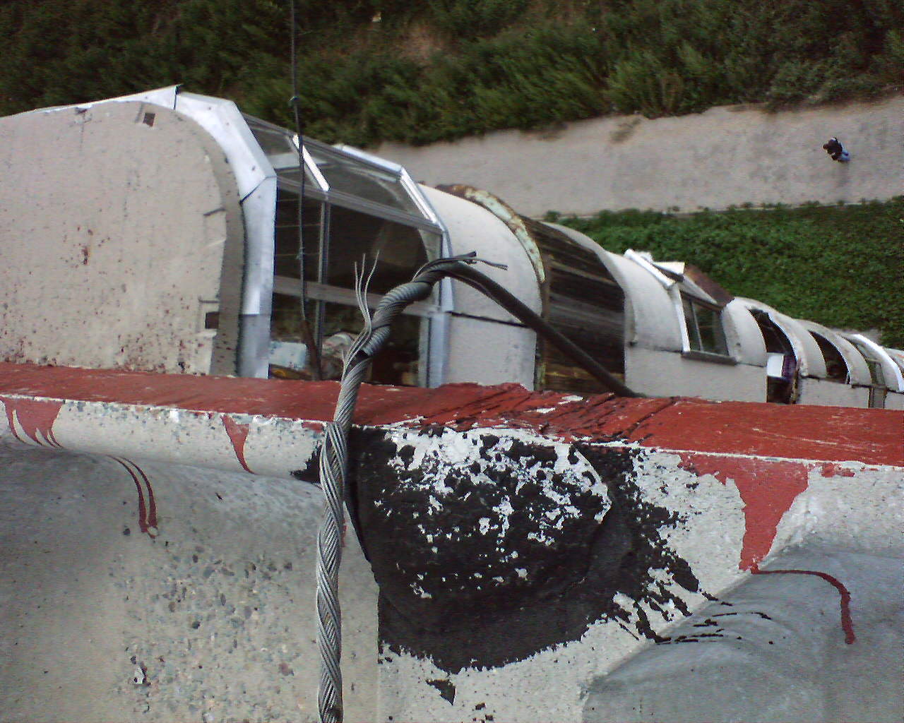

zoro Posted October 16, 2010 Posted October 16, 2010 Рассматривая свой архив, нашел одно фото, из коллекций повреждений клиентов, вот и задумался перетерлось или помогли? в прошлый раз сошлись что перетерлось, но видя расстояние повреждения да и амплитуду колебаний кабеля, хоть она и постоянная - 365 дней в году но вот кабель не особо то и швыряет, да и за один год... PS да закреплено неправильно(как ребята смогли :) ), но остаётся факт... Вставить ник Quote
lomal Posted October 16, 2010 Posted October 16, 2010 На первый взгляд, само перетереться не могло. Вариант "кабель о кабель" вполне правдоподобен, но фотографии нечёткие. При трении об бетон обычно получается бахрома, а при трении о кабель следы перегрева, размягчения (подплавляется слегка). Вставить ник Quote
Negator Posted October 16, 2010 Posted October 16, 2010 а долго висело то? чтобы так перетереть -нужен не один год Вставить ник Quote
zoro Posted October 16, 2010 Author Posted October 16, 2010 Кабель как вы видите так и весит- он там один.. бахромы нет.. Вставить ник Quote
Картуччо Posted October 16, 2010 Posted October 16, 2010 Бетон снизу, а перетёртость сверху, как это могло естественным образом получиться ? Да и края похоже как ножом срезано. Вставить ник Quote
zoro Posted October 16, 2010 Author Posted October 16, 2010 кабель повернули для фото сессии, то что кабель как ножом- это да показалось странным... Вставить ник Quote
Baikal Posted October 17, 2010 Posted October 17, 2010 монтировать надо нормально изначально Вставить ник Quote
kamehck Posted October 17, 2010 Posted October 17, 2010 через год такая фишка случается. и даже бохрама не всегда бывает Вставить ник Quote
Lynx10 Posted October 17, 2010 Posted October 17, 2010 (edited) медь искали!!!вот это интересная мысль и даже немного похоже на правду...хотя могло и само о бетон! и место как раз подходщее! за год видел похожие варианты. внешняя оболочка уходит довольно быстро от трения о бетон! Edited October 17, 2010 by Lynx10 Вставить ник Quote
Saab95 Posted October 17, 2010 Posted October 17, 2010 Мы в таких случаях одеваем на кабель кусок шланга и прикручиваем изолентой=) Вставить ник Quote
!!!sol!!! Posted October 17, 2010 Posted October 17, 2010 шланг раз в пять лет приходите меняете? что бы забыть о таких проблемных местах, нужно на них наматывать протектор Вставить ник Quote
kamehck Posted October 17, 2010 Posted October 17, 2010 (edited) :))) в таких случаях надо кусок:)) и уже потом только шланга прикручивать того шланга кто это делал:) Edited October 17, 2010 by kamehck Вставить ник Quote
kayot Posted October 17, 2010 Posted October 17, 2010 !!!sol!!! А где такую штуку брать? Мы шлангами/досками/всякой фигней усиляем, но ненадежно все это.. Вставить ник Quote
!!!sol!!! Posted October 17, 2010 Posted October 17, 2010 там же где и оптику берете. это протектор от НСО/ПСО Вставить ник Quote
vIv Posted October 17, 2010 Posted October 17, 2010 Самый лучший способ избавиться от результатов трения - исключить трение. Мысль о том, как это сделать, если уж не получилось повеситься без контакта с препятствием, навевает вид коуша или упора для винтовки ;-) А за хрень, которая стальной рубашкой растирает мой недешёвый бетон, я бы на месте балансодержателя руки бы повырвал, если честно :-( Вывод: 1) делаем так, чтобы качалось по минимуму 2) под место оставшегося трения кладём упор с Y-образным местом упора кабеля Вставить ник Quote
dIMbI4 Posted October 17, 2010 Posted October 17, 2010 (edited) самое дешевое - спиральная вязка для СИП типа чтоит порядка 600ру за 6 штук. идеальна для adss опики 14-16мм. хорошо навивается на модульный кабель с тросом. если надо от нее только вязку, отрезаем болторезом петельку. легко превращается в поддерживающий зажим елси перегнуть чутка. вязка по паспорту обеспечивает 3кн - чего хватит заглаза. сам лично вешаю на такое диэлектрик в пролетах 50-70 метров.(по 2 вязки на конец.) Edited October 17, 2010 by dIMbI4 Вставить ник Quote
zoro Posted October 18, 2010 Author Posted October 18, 2010 Ребята, то что там неправильно вообще сделано- это верно :), это не мы делали, а сами клиенты, мы там только варили... они-же попросили найти где обрыв... В данном месте мы бы сделали подъем в металорукаве, закрепили бы его перфолентой,выход также сделали бы в метало рукаве с выпуском в виде гусака... Кстати насчет искали медь.. нет не правда кабель комскоп стальная жила омедненная... ее хорошо видно на втором фото. ее перепутать с медью очень просто... Вставить ник Quote

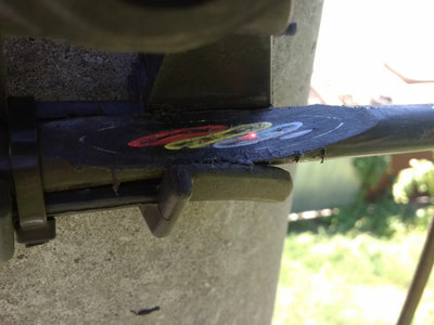

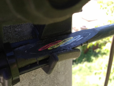

alibek Posted July 15, 2021 Posted July 15, 2021 Вот какую штуку нашли сегодня. Самое удивительное - кабель работает. Только вчера ночью два волокна работать перестали. Вставить ник Quote
remos Posted July 15, 2021 Posted July 15, 2021 1 час назад, alibek сказал: Вот какую штуку нашли сегодня. Самое удивительное - кабель работает. Только вчера ночью два волокна работать перестали. Ну оно примерно так и перетирает, только сколько лет и обо что оно терлось...уверен что оно не перетерлось в другом месте? а потом кабель перетягивали, подтягивали и так и оставили? Вставить ник Quote
sheft Posted July 16, 2021 Posted July 16, 2021 соседние опоры не контактной сети случаем? они довольно сильно гуляют при проходе транспорта, и соответственно гуляет кабель в поддерживающем зажиме если не сильно зажат или проскальзывает под прищепкой, зажим заменить на спиральку, чтобы гуляла петля на кронштейне а не кабель или заменить на НСО.. Вообще эти зажимы для СИПа пихаемый маркетолухами в оптику уже много крови попили у связистов, что клиновые, что поддерживающие как ваш Вставить ник Quote
