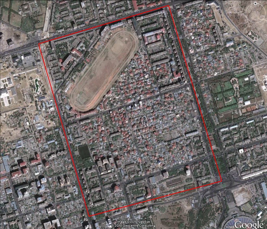

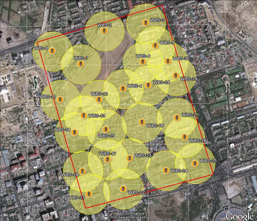

Вот такой пример плотности расположения мне был прислан менеджером "дэйтлайн" в рамках рассмотрения мной проекта внедрения их решения.
Мнений много а ни кто не может четко выделить производителя, который занимает лидирующее положение в сфере оборудования для WISP.

Можете с такой же плотностью напихать микротиков, будет почти так же как на вавион.
площадь небольшая, баз много, а частотный ресурс не резиновый. Частот не хватит для нормально разноса БС. С этим сможет справить и 3-4 БС, все зависит от кол-ва юзеров.
Чтобы не было взаимных помех, нужен контроллер.

Явно "продавец" планировал )
Высоты подвеса запрашивали на каждый объект? Почему все с круговыми антеннами? Что с backhaul (ВОЛС, в 5ГГц, в 2,4ГГц?)
На самом деле, как уже писали, есть много производителей которые имеют решения под такую задачу.
Вопрос, сколько стоит в вашем регионе как минимум четыре канала в 2,4 Ггц (максимум и в 5 Ггц), а также регистрация (легализация) такого количества РЭС. Нужны ли сертификаты, выводы санэпидемстанций и пр.
Дальше, что ожидаете от сети (т.к. цена очень варьируется).
Если бюджет позволяет, то вот неполный список на кого обратите внимание. Cразу скажу, что трафик через контроллер не ходит, контроллер сам может провести частотное плнанирование, многие вендоры имеют калькуляторы и программы по предварительному планированию) :
Aruba, Cisco, Meru, Trapeze (Belden), Colubris (HP), это были Мерседессы в нише MESH, Meraki (виртуальный контроллер и софт планер, не требующий доп. капиталов), Ruckus (с наилучшим решением (запатентованым) для video over wifi, но в 5ГГц (касательно video) и очень крутым, фирменным beamforming), Alcatel OmniAccess, Motorola MeshNetworks Inc., ... ну и более бюджетные типа 3COM, NETGEAR...
Даже в пределах одного производителя есть более дешевые и более дорогие устройства с схожим назначением (разное исполнение, разные антенны, одно-двух диапазонные, пр.)
Прочтите, прикиньте что к чему, сделайте вывод.
Под вашу местность проект составлен неправильно, отправляйте на переделку с пометкой "показать компетентным специалистам" :)))
Это был прислан пример как будет выглядеть, видимо накидали на скорую руку, переговоры на начальном этапе.
Откуда ноги ростут о плохой цене? 3-4000$ за БС на 360* это много? Спросите у Cisco сколько они скажут цену.
