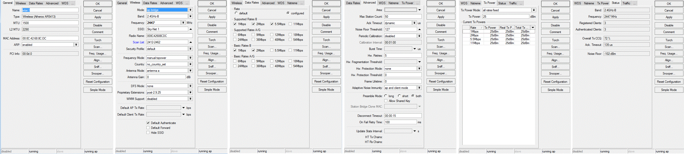

N4cer Posted October 17, 2010 Author Posted October 17, 2010 deep_admin Меняю на БС, не на всех т.д. или клиентах есть возможность поменять мту. Завтра буду на работе, скину сюда полные настройки модуля для разбора полетов по потере пакетов. Вставить ник Quote

N4cer Posted October 18, 2010 Author Posted October 18, 2010 SSD Вот думаю сейчас над этим, материал придумываю, хочу сделать второй слой термоусадки на пигтейлы, залить подключенные разъем к картам, и экранировать друг от дурга чем либо, конкретно пока мысли об фальге или фальгированном текстолите, он тонкий и ничего не замкнет если между карт проложить. Может кто что по настройкам пооветует, файлик выше приложил. Вставить ник Quote
SSD Posted October 18, 2010 Posted October 18, 2010 SSD Вот думаю сейчас над этим, материал придумываю, хочу сделать второй слой термоусадки на пигтейлы, залить подключенные разъем к картам, и экранировать друг от дурга чем либо, конкретно пока мысли об фальге или фальгированном текстолите, он тонкий и ничего не замкнет если между карт проложить. Может кто что по настройкам пооветует, файлик выше приложил. Лучше если есть возможность разнести по разным бордам. Вставить ник Quote
N4cer Posted October 18, 2010 Author Posted October 18, 2010 SSD нет такой возможности, вообще никак, буду максимально экранировать. По настройкам со скрина, подскажите что нибудь хоть. Вставить ник Quote
SSD Posted October 18, 2010 Posted October 18, 2010 SSD нет такой возможности, вообще никак, буду максимально экранировать.По настройкам со скрина, подскажите что нибудь хоть. Скрин со списком подключеных клиентов покажите. Почему используется Б стандарт, и не включенно 11 Мбит? У Вас скорости наверное никакие. Что стоит у клиентов? Вставить ник Quote
N4cer Posted October 18, 2010 Author Posted October 18, 2010 Скрин со списком подключеных клиентов покажите. Почему используется Б стандарт, и не включенно 11 Мбит? У Вас скорости наверное никакие. Что стоит у клиентов? На 802,11b данные карты имеют максимальную выходную мощность и чувствительность. У клиентов зоопарк, начиная от "айпадо" до юриков у которых еще своя беспроводная сеть внутри здания с несколькими зонами. Скорость большая ненужна нафиг, самый широкий канал в интернет - 512килобит (очень дорогой инет у нас, очень, такой канал стоит 30 000) Локалка не предусматривается естественно. Поэтому скорость неважна - важна стабильность, очень важна. А что 802,11b это плохо? Вставить ник Quote
SSD Posted October 18, 2010 Posted October 18, 2010 Скрин со списком подключеных клиентов покажите. Почему используется Б стандарт, и не включенно 11 Мбит? У Вас скорости наверное никакие. Что стоит у клиентов? На 802,11b данные карты имеют максимальную выходную мощность и чувствительность. У клиентов зоопарк, начиная от "айпадо" до юриков у которых еще своя беспроводная сеть внутри здания с несколькими зонами. Скорость большая ненужна нафиг, самый широкий канал в интернет - 512килобит (очень дорогой инет у нас, очень, такой канал стоит 30 000) Локалка не предусматривается естественно. Поэтому скорость неважна - важна стабильность, очень важна. А что 802,11b это плохо? С зоопарком клиентов, никой стабильности Вы неполучите. Клиенты со всякими айпадами\лаптопами при подключении ухудшают скорость и качество всем остальным. Разделяйте клиентов по секторам, юриков в один физиков в другой. Добейтесь того чтобы у всех клиентов сигналы были одинаковыми плюс-минус пара дБм. Вставить ник Quote
