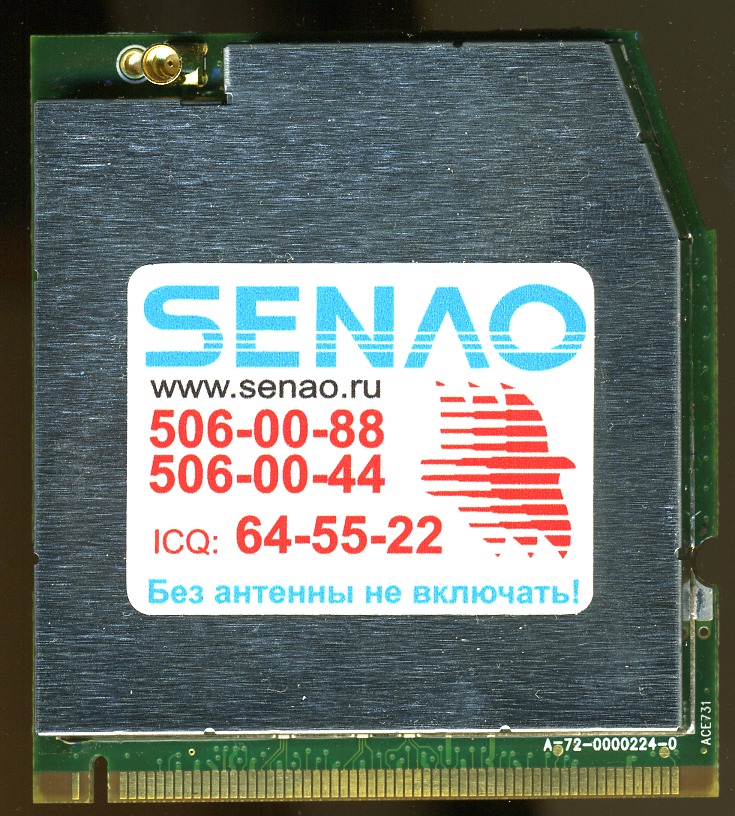

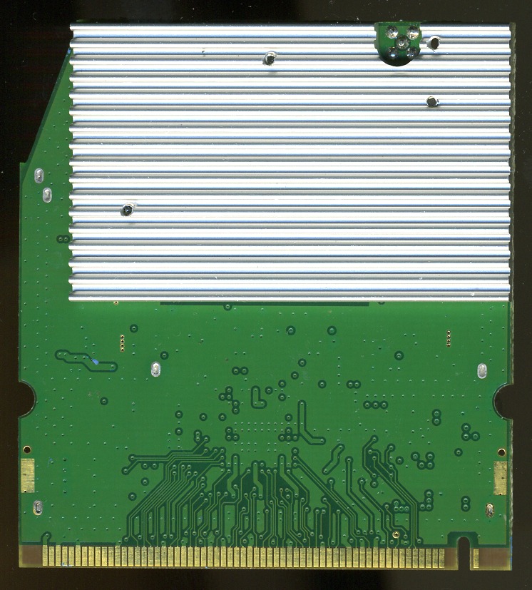

Оплатили счет в www.senao.ru на 2 модуля XTREMERange9 фирмы Ubiquiti. Вместо них снабженцу без всяких комментариев дали то, что изображено на фотографии. Очевидно, что это модуль другой фирмы. Подозреваю, что это какая-то дешевая поделка из китая, так как радиатор на задней стороне платы не имеет постоянного соединения с землей, хотя лежит на земляном полигоне. Подозрительно также, что металлический экран закрывает все элементы платы, хотя обычно цепи не относящиеся к RF оставляют снаружи. Опасаюсь даже включать модуль, чтобы не пожечь мать. Короче говоря два вопроса:
1)Чей модуль на фото
2)Можно ли иметь дело с senao или там постоянно надувают.

Похоже на жжплюс, если он то это тайваньские карты, работают нормально. Под металическим экраном конвертор частоты.
Большое спасибо. Это действительно оказался jjPlus ProRange9 http://www.jjplus.com/?page_id=1242

И еще, так как мануала нет, то непонятно - обязательно ли нужно прикручивать провод заземления к отверстию рядом с разъемом MMCX. Винт будет закручиваться в радиатор, который не имеет контакта с общей землей. Отразится ли сие действие на чувствительности или на надежности модуля?
Да, эта карта стоит по дешевле чем Убикьюти. В работе между ними особой разницы не увидел. Данная карта будет работать так же как и ХР9, они одинаковые по начинке. Наличие заземления на чувствительности не отразится.
