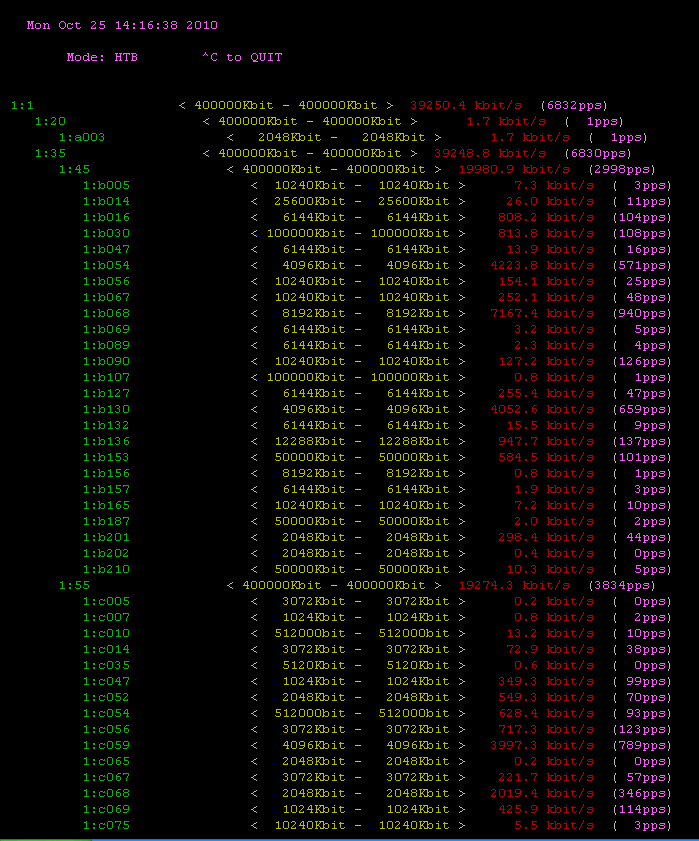

telephonist Posted October 24, 2010 Author Posted October 24, 2010 (edited) Киньте сюда визуалицию как оно работает при отборе полосы физиком и юриком.Действительно много букв для восприятия. Вот скрипт под это дело http://stat.oborona.net/tc_viewer.txt Смотрите скриншот. Визуализация (только здесь стоят не те значения которые описаны выше, но основной вопрос остается прежним - почему, когда я в головном скрипте иннициализации шейпера меняю STANDARD и STANDARD_CEIL к примеру на 1mbit - клиенты все равно кушают столько трафика, сколько им назначено, хотя должны не иметь возможности брать больше чем у родительского класса 1:35? ) Sun Oct 24 15:31:59 2010 Mode: HTB ^C to QUIT ^[[2K 1:1 < 400000Kbit - 400000Kbit > 98260.5 kbit/s (14663pps) ^[[2K 1:20 < 400000Kbit - 400000Kbit > 0.0 kbit/s ( 0pps) ^[[2K 1:a003 < 2048Kbit - 2048Kbit > 0.0 kbit/s ( 0pps) ^[[2K 1:a005 < 14336Kbit - 14336Kbit > 0.0 kbit/s ( 0pps) ^[[2K 1:a007 < 1000bit - 1000bit > 0.0 kbit/s ( 0pps) ^[[2K 1:a076 < 1024Kbit - 1024Kbit > 0.0 kbit/s ( 0pps) ^[[2K 1:25 < 4000bit - 4000bit > 0.0 kbit/s ( 0pps) ^[[2K 1:30 < 400000Kbit - 400000Kbit > 0.0 kbit/s ( 0pps) ^[[2K 1:35 < 400000Kbit - 400000Kbit > 98260.5 kbit/s (14663pps) ^[[2K 1:45 < 400000Kbit - 400000Kbit > 57074.7 kbit/s (7234pps) ^[[2K 1:b000 < 75000Kbit - 75000Kbit > 0.0 kbit/s ( 0pps) ^[[2K 1:b001 < 50000Kbit - 50000Kbit > 0.0 kbit/s ( 0pps) ^[[2K 1:b002 < 6144Kbit - 6144Kbit > 2.6 kbit/s ( 3pps) ^[[2K 1:b003 < 25600Kbit - 25600Kbit > 0.0 kbit/s ( 0pps) ^[[2K 1:b004 < 4096Kbit - 4096Kbit > 0.0 kbit/s ( 0pps) ^[[2K 1:b005 < 10240Kbit - 10240Kbit > 0.0 kbit/s ( 0pps) ^[[2K 1:b006 < 6144Kbit - 6144Kbit > 0.0 kbit/s ( 0pps) ^[[2K 1:b007 < 6144Kbit - 6144Kbit > 0.0 kbit/s ( 0pps) ........................ ^[[2K 1:55 < 400000Kbit - 400000Kbit > 41156.0 kbit/s (7423pps) ^[[2K 1:c000 < 6144Kbit - 6144Kbit > 0.0 kbit/s ( 0pps) ^[[2K 1:c001 < 5120Kbit - 5120Kbit > 0.0 kbit/s ( 0pps) ^[[2K 1:c002 < 1024Kbit - 1024Kbit > 0.0 kbit/s ( 0pps) ^[[2K 1:c003 < 3072Kbit - 3072Kbit > 0.0 kbit/s ( 0pps) ^[[2K 1:c004 < 512000bit - 512000bit > 0.0 kbit/s ( 0pps) ^[[2K 1:c005 < 3072Kbit - 3072Kbit > 0.0 kbit/s ( 0pps) ^[[2K 1:c006 < 1024Kbit - 1024Kbit > 0.0 kbit/s ( 0pps) ^[[2K 1:c007 < 1024Kbit - 1024Kbit > 0.0 kbit/s ( 0pps) ................................. Спасибо огромное! PS Что-то отступы страдают. Подчиненность классов такая: 1:1 - > 1:20 -> 1:aXXX 1:1 - > 1:25 1:1 -> 1:30 1:1 -> 1:35 -> 1:45 -> 1:bXXX 1:1 -> 1:35 -> 1:55 -> 1:cXXX Edited October 25, 2010 by telephonist Вставить ник Quote

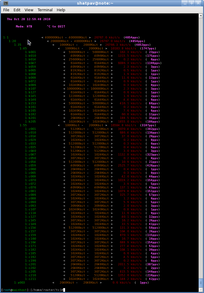

telephonist Posted October 28, 2010 Author Posted October 28, 2010 (edited) Коллеги, я сделал ceil больше rate. Посмотрите на картинку пожалуйста. Несмотря на та что у класса 1:35 стоит rate 1mbit ceil 2mbit - все подчиненные классы(пользовательские) в сумме кушают около 26mbit на данном скриншоте. Т.е. каждый клиент получае то, что прописано ему ниже, а в сумме выходят за пределы ограничений родительского класса. Почему так происходит? :( PS Прошу не обращать внимания на некоторые изменения в отличае от первого поста - я переместил класс 1:35 в подчинение к 1:20. Но для конкретного вопроса это не имеет значения. Edited October 28, 2010 by telephonist Вставить ник Quote
Jugernault Posted October 28, 2010 Posted October 28, 2010 Коллеги, я сделал ceil больше rate. Посмотрите на картинку пожалуйста. Несмотря на та что у класса 1:35 стоит rate 1mbit ceil 2mbit - все подчиненные классы(пользовательские) в сумме кушают около 26mbit на данном скриншоте. Т.е. каждый клиент получае то, что прописано ему ниже, а в сумме выходят за пределы ограничений родительского класса. Почему так происходит? :( Наверное потому, что у Вас сумма рейтов подчиненных классов больше чем рейт родительского. Вставить ник Quote
telephonist Posted October 28, 2010 Author Posted October 28, 2010 Коллеги, я сделал ceil больше rate. Посмотрите на картинку пожалуйста. Несмотря на та что у класса 1:35 стоит rate 1mbit ceil 2mbit - все подчиненные классы(пользовательские) в сумме кушают около 26mbit на данном скриншоте. Т.е. каждый клиент получае то, что прописано ему ниже, а в сумме выходят за пределы ограничений родительского класса. Почему так происходит? :(Наверное потому, что у Вас сумма рейтов подчиненных классов больше чем рейт родительского. Спасибо, только.... Это выглядит нелогично. Тогда бы небыло никакого смысла строить иерархическую структуру, если родительские установки не ограничивают подчиненные. Вы уверены, что именно в этом причина? Вставить ник Quote
Jugernault Posted October 28, 2010 Posted October 28, 2010 Спасибо, только.... Это выглядит нелогично. Тогда бы небыло никакого смысла строить иерархическую структуру, если родительские установки не ограничивают подчиненные. Вы уверены, что именно в этом причина?Ну вообще то в документации написано что сумма рейтов дочерних классов не должна быть более рейта родителя. Как в прочем и цейл потомка не может быть больше цейла родителя. Вставить ник Quote
Алексей Андриянов Posted October 29, 2010 Posted October 29, 2010 Наверное потому, что у Вас сумма рейтов подчиненных классов больше чем рейт родительского. Спасибо, только.... Это выглядит нелогично. Тогда бы небыло никакого смысла строить иерархическую структуру, если родительские установки не ограничивают подчиненные. Вы уверены, что именно в этом причина? Если иначе сформулировать, то попадание текущей полосы класса в указанный rate - это сигнал для HTB к пропуску этого трафика, и выше по иерархии классов он при этом не движется. Поскольку у вас rate=ceil, то трафик класса всегда попадает в rate, и никакие rate/ceil указаные в родительских классах уже ничего не значат. Ставьте у всех юзеров rate = 1bit/s, так они будут получать излишек полосы в равных пропорциях и сумма rate точно не превысит rate родительского класса. Вставить ник Quote
photon Posted October 30, 2010 Posted October 30, 2010 (edited) Скорее так: полоса пропускания _одного_ дочернего класса не может быть больше, чем полоса пропускания родительского класса. Дочерних очередей можно насоздавать сколько угодно, вопрос лишь в том, что не все из них одновременно могут быть обслужены. Практически у всех успешных провайдеров сумма юзерских полос пропускания в несколько раз превышает полосу аплинка. Весь этот (нае)бизнес держится на низкой вероятности того, что все начнут пользоваться Интернетом одновременно и загружать канал на 100%. Edited October 30, 2010 by photon Вставить ник Quote
Nallien Posted October 31, 2010 Posted October 31, 2010 и одного и всех. иначе с точки зрения шейпера задача превращается в совершенно другую. нельзя ставить rate дочерних классов таковым, чтобы их сумма превышала rate а тем более ceil родительского. об этом четко и не двусмысленно сказано в мане, и даже описано что будет если сделать так. так вот у telephonist'а именно это и происходит. как уже писалось выше - если rate родительского класса 1 мибт, то если у вас даже теоретически может одновременно работать 100 человек - то вам необходимо выставить rate каждому 1 кбит. а ceil ставьте какой хотите. и будет у вас все хорошо. Вставить ник Quote
