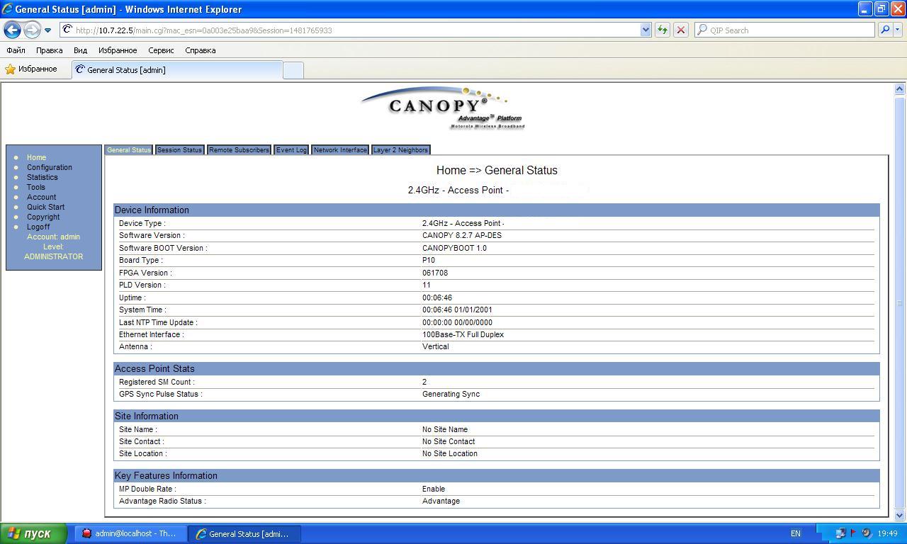

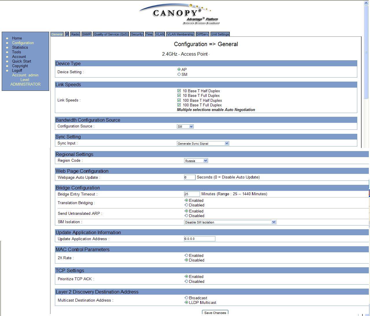

Помогите разобраться с мостом Canopy 2450AP. Очень часто велетает. Приходиться постоянно перезагружать. Постоянно виснут SM(клиент-2шт). Вроде настроил правильно. Расстояние до дальней 2.45 милли.
Edited by bobr79
Обновите прошивки. У меня что-то подобное как-то было со старыми версиями, после обновления до 9.4.2 оно исчезло.
А вообще надо смотреть, как отваливается, что отваливается.
Посмотри какое количество пакетов через нее проходит. У нас стояли они. Правда не помню какое их количество было, но при сильно большом, конопли отваливались.
