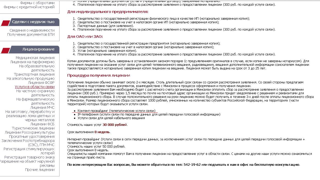

Liner's Posted October 12, 2010 Posted October 12, 2010 Всем доброго дня! Сел за подготовку документов на телематику тут впринципе про это писалось, и у меня лежали примерные рекомендации как и что делать, всё таки хотел уточнить на данный момент, может есть изменения: у меня идёт бланк с просьбой рассмотрения, и в нём описаны документы: Уважаемый Сергей Константинович! ООО «ЛяЛяЛЯ» просит рассмотреть Заявление на получение лицензии на деятельность, связанную с предоставлением телематических услуг связи. В этой связи направляем Вам следующие документы: 1. Заявление на получение лицензии - 2 экз. на 1 листах; 2. Описание услуги связи - 2 экз. на 1 листах; 3. Схема построения организации связи - 2 экз. на 1 листах; 4. Копия Устава, заверенная в налоговом органе - 1 экз. на 1 листах; 5. Копия Учредительного договора, заверенная в налоговом органе - 1 экз. на 1 листах; 6. Копия Свидетельства о внесении записи в ЕГРЮЛ, заверенная у нотариуса - 1 экз. на 1 листах; 7. Копия Свидетельства о постановке на учет в налоговом органе, заверенная у нотариуса - 1 экз. на 1 листах; 8. Копия платёжного поручения на 1 листах. Всё ли правильно, всего ли хватает Кстати попалась тут страница одной организации, консалта, что занимается оформлением, так эти ребята оформляют лицензию на ТЕЛЕПАТИЧЕСКИЕ услуги связи)))) сделал скрин, если уберут) Вставить ник Quote
