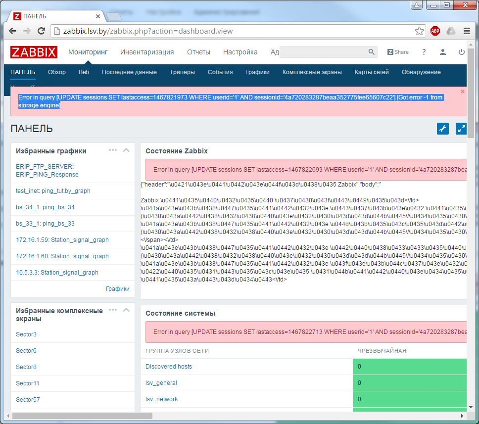

npokypop Posted July 6, 2016 Posted July 6, 2016 (edited) После сбоя электропитания сервера в веб-интерфейсе zabbix полезли ошибки. Кто сталкивался ? Куда копать ? Edited July 6, 2016 by npokypop Вставить ник Quote
SergeiK Posted July 6, 2016 Posted July 6, 2016 После сбоя электропитания сервера в веб-интерфейсе zabbix полезли ошибки. Кто сталкивался ? Куда копать ? БД рассыпалась, похоже, таблица sessions, но может быть что-то еще. Копать логи сервера БД, прежде всего, ну и логи заббикс-сервера, тоже. Вставить ник Quote
npokypop Posted July 6, 2016 Posted July 6, 2016 (edited) Вот и я думаю что БД рассыпалась, изначально после ребута mysql-server вообще не стартовал, после добавления в конфиг строки "innodb_force_recovery = 4" Mysql стартанул, но такие проблемы. Делаю следующее: mysqlcheck --check-upgrade --all-databases --auto-repair -u root -p mysql_upgrade --force -u root -p Но результатов нету, Мускул не стартует без параметра "innodb_force_recovery = 4" Edited July 6, 2016 by npokypop Вставить ник Quote
s.lobanov Posted July 6, 2016 Posted July 6, 2016 npokypop делайте дамп всего, сносите базу(удаляйте файлы) и разворачивайте из дампа Вставить ник Quote
npokypop Posted July 6, 2016 Posted July 6, 2016 Так и сделал, mysqldump всех БД и развернул на другой машине. Заббикс заработал как надо. Вставить ник Quote
