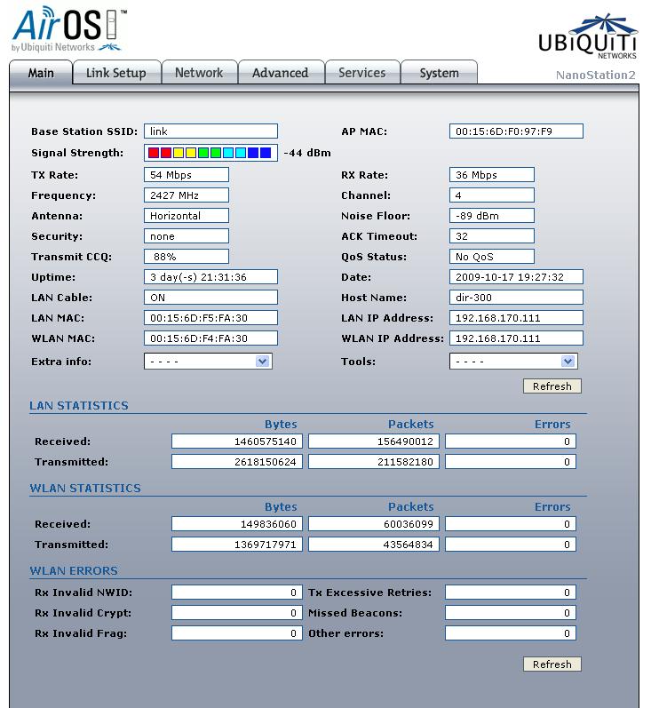

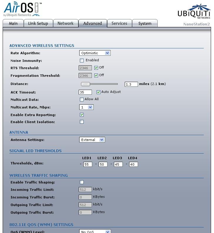

Соколов Posted October 11, 2010 Posted October 11, 2010 (edited) Привет! Подскажите пожалуйста, что не так, быстрее 13 Мбит в сек не работает. Как сделать быстрее, например 20 Мбит в сек. Точка доступа NanoStation2 + ASP24, клиент один NanoStation2. Расстояние 1.6 км, Прямая видимость. С одной стороны вижу окна 9 этажа, лифтовую башню и антенну на стойке 2.8+2+1.5=6.3 метра. Достаточный ли "Signal Strength". Спасибо. Edited October 11, 2010 by Соколов Вставить ник Quote
porozut Posted October 11, 2010 Posted October 11, 2010 Привет!Подскажите пожалуйста, что не так, быстрее 13 Мбит в сек не работает. Как сделать быстрее, например 20 Мбит в сек. Точка доступа NanoStation2 + ASP24, клиент один NanoStation2. Достаточный ли "Signal Strength". Спасибо. 1)зажать скорость на обеих точках (зафиксировать - типо 48мб и всё) 2)выставить антенны (не экстернел ,а например вертикаль - тоже на обеих!!!!) 3)поиграть с ACK 4)И снизить мощность, а то -44дб многовато она может сама линку мешать . 5)И наконец поиграть каналами (снизить шум по минимуму) P.S. больше 23-24 в одну сторону не выжмите. Вставить ник Quote
RG-45 Posted October 11, 2010 Posted October 11, 2010 Привет!Подскажите пожалуйста, что не так, быстрее 13 Мбит в сек не работает. Как сделать быстрее, например 20 Мбит в сек. Точка доступа NanoStation2 + ASP24, клиент один NanoStation2. Расстояние 1.6 км, Прямая видимость. С одной стороны вижу окна 9 этажа, лифтовую башню и антенну на стойке 2.8+2+1.5=6.3 метра. Достаточный ли "Signal Strength". Спасибо. Скажите ns что антенна внешняя а у вас horizontal Вставить ник Quote

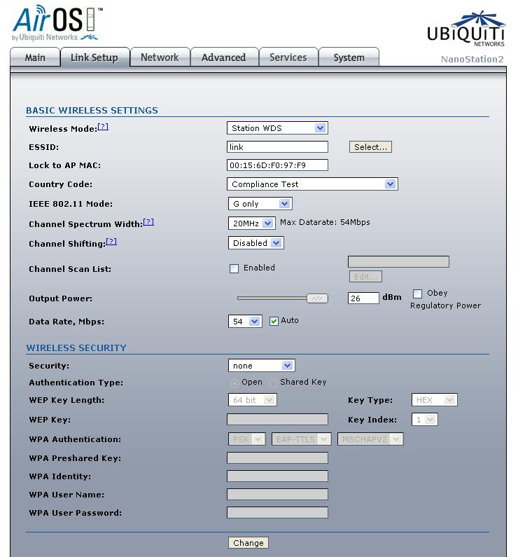

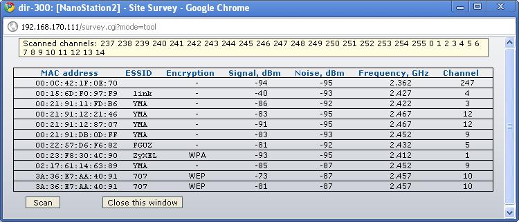

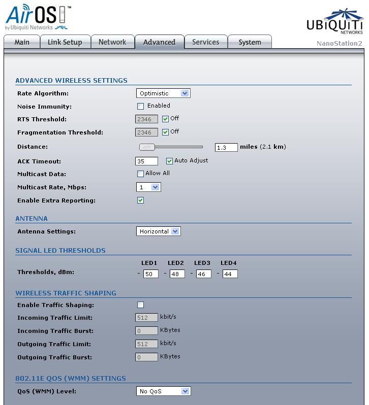

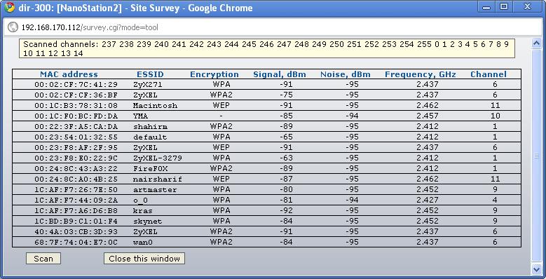

Соколов Posted October 11, 2010 Author Posted October 11, 2010 (edited) > 1)зажать скорость на обеих точках (зафиксировать - типо 48мб и всё) > 2)выставить антенны (не экстернел ,а например вертикаль - тоже на обеих!!!!) С встроенными антеннами, ещё медленнее, поэтому поставили asp24. В горизонтальной поляризации работает лучше, специально asp24 поворачивали в горизонтальную поляризацию. > 3)поиграть с ACK Играли, поставили чуть побольше и авто - самый оптимал. > 4)И снизить мощность, а то -44дб многовато она может сама линку мешать . Снижали, влияет не сильно и всегда на замедление передачи > 5)И наконец поиграть каналами (снизить шум по минимуму) Все каналы чисты, выбрали не используемый вообще, шум низкий (видно из картинок) и стоит нойс иммунитет. Скажите ns что антенна внешняя а у вас horizontal Извините не понимаю? http://forum.nag.ru/forum/index.php?act=at...ost&id=5021 Edited October 11, 2010 by Соколов Вставить ник Quote
porozut Posted October 11, 2010 Posted October 11, 2010 > 1)зажать скорость на обеих точках (зафиксировать - типо 48мб и всё)> 2)выставить антенны (не экстернел ,а например вертикаль - тоже на обеих!!!!) С встроенными антеннами, ещё медленнее, поэтому поставили asp24. В горизонтальной поляризации работает лучше, специально asp24 поворачивали в горизонтальную поляризацию. > 3)поиграть с ACK Играли, поставили чуть побольше и авто - самый оптимал. > 4)И снизить мощность, а то -44дб многовато она может сама линку мешать . Снижали, влияет не сильно и всегда на замедление передачи > 5)И наконец поиграть каналами (снизить шум по минимуму) Все каналы чисты, выбрали не используемый вообще, шум низкий (видно из картинок) и стоит нойс иммунитет. Скажите ns что антенна внешняя а у вас horizontal Извините не понимаю? 1)Снять галочку там где скорость- рядом с права . 2)Там где стоит HORIZONTAL -поставить VERTIKAL (если конечно они без боп антенн!!! ),ну или оставить HORIZONTAL -не знаю как там у вас Нанос закреплен. 3)Там где стоит бегунок от 10- до 26 дб понизить ,немного так что бы на скрине где -44 стало -55 или -60 5) ну а тут просто сменить канал или частоту . Как ещё разжевать я не знаю=)))) Вставить ник Quote
Соколов Posted October 11, 2010 Author Posted October 11, 2010 Как ещё разжевать я не знаю=)))) Спасибо за помощь. Не как. Всё что вы советовали не привело к повышению скорости передачи. Вставить ник Quote
Ainy Posted October 11, 2010 Posted October 11, 2010 и не приведет. хорошо что, хоть так работает при таком спектре. Вставить ник Quote
Соколов Posted October 11, 2010 Author Posted October 11, 2010 (edited) и не приведет. хорошо что, хоть так работает при таком спектре. Каком ещё таком? и где он... Edited October 11, 2010 by Соколов Вставить ник Quote
Ainy Posted October 11, 2010 Posted October 11, 2010 http://forum.nag.ru/forum/index.php?act=at...ost&id=5018 Вставить ник Quote
Соколов Posted October 11, 2010 Author Posted October 11, 2010 http://forum.nag.ru/forum/index.php?act=at...ost&id=5018 Дак поясните пожалуйста, то не так? Шумы на минимуме, канал свободный, сетей мало. Вставить ник Quote
Ainy Posted October 11, 2010 Posted October 11, 2010 в 2.4ГГЦ всего 3 неперекрывающихся канала 20МГц. или 1 - 40МГц. Надо или уходить в 2.3 или вообще в 5ГГц. А Если надо 20Мбпс дуплекса в 20МГц полосы, то это только в идельных условиях на .11g+noACK+shortGI возможно. Вставить ник Quote
porozut Posted October 11, 2010 Posted October 11, 2010 в 2.4ГГЦ всего 3 неперекрывающихся канала 20МГц. или 1 - 40МГц.Надо или уходить в 2.3 или вообще в 5ГГц. А Если надо 20Мбпс дуплекса в 20МГц полосы, то это только в идельных условиях на .11g+noACK+shortGI возможно. Короче говоря Ainy хотел наверно сказать что там где выбирают страну нужно поставить комплианту тест и бороздить просторы Wifi каналов =))) Вставить ник Quote
Соколов Posted October 11, 2010 Author Posted October 11, 2010 Залочил на обеих коробочках 48, убрал галку с автовыбора скорости и поставил 14 канал, получил 17-19 мбит в сек. В 2.3 Ghz пробовал - лучше не стало. Пока очень доволен. Всем спасибо. Вставить ник Quote
