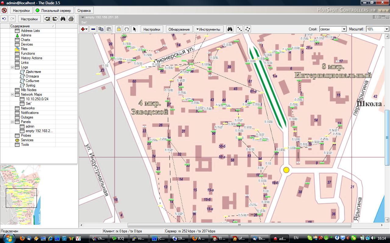

Тимур Posted October 6, 2010 Posted October 6, 2010 Раньше мы никогда не использовали средства мониторинга. Если отваливается узел, то обычно клиенты звонят немедленно. Так что особой практической пользы в установке мониторинга мы не видели. Но тут во-первых, появилось несколько крупных корпов, которым все-таки хочется обеспечить повышенный сервис. А во-вторых, есть ощущение, что наличие мониторинга позволило бы ускорить диагностику. Хотелось бы узнать у сообщества - кто какие средства использует, есть ли какие-нибудь особо вкусные покупные решения? Или можно ограничиться простецуим скриптом, который бы пинговал список айпишников по кругу. Вставить ник Quote
Sonne Posted October 6, 2010 Posted October 6, 2010 Обычно у всех какие нибудь опенсорсные системы доработанные напильником. Лично я мониторинг разделяю на оперативный ( пинговалка) и статистический (mrtg) Для пинговалки советуют сейчас это: http://www.mikrotik.com/thedude.php Для SNMP статистики - cacti Вставить ник Quote
SSD Posted October 6, 2010 Posted October 6, 2010 Для пинговалки советуют сейчас это:http://www.mikrotik.com/thedude.php Очень нестабильная софтинка, падает без видимых причин. Вставить ник Quote
detx Posted October 6, 2010 Posted October 6, 2010 Для пинговалки советуют сейчас это:http://www.mikrotik.com/thedude.php Очень нестабильная софтинка, падает без видимых причин. Порядка 100 узлов, Dude v4.0beta2. Полет нормальный ни разу ничего не падало. Вставить ник Quote
networks Posted October 6, 2010 Posted October 6, 2010 The Dude - у кого падает, а у кого работает отлично :) Возможно, конечно, зависит от количества мониторируемых узлов (у нас порядка 600). Вставить ник Quote
mousus Posted October 6, 2010 Posted October 6, 2010 SNMPc / Nagios для оперативного мониторинга MRTG / Cacti для статистического мониторинга Вставить ник Quote
Gunner Posted October 6, 2010 Posted October 6, 2010 Удобно в дудке и карту натянуть можно и она же сислог сервер Вставить ник Quote
