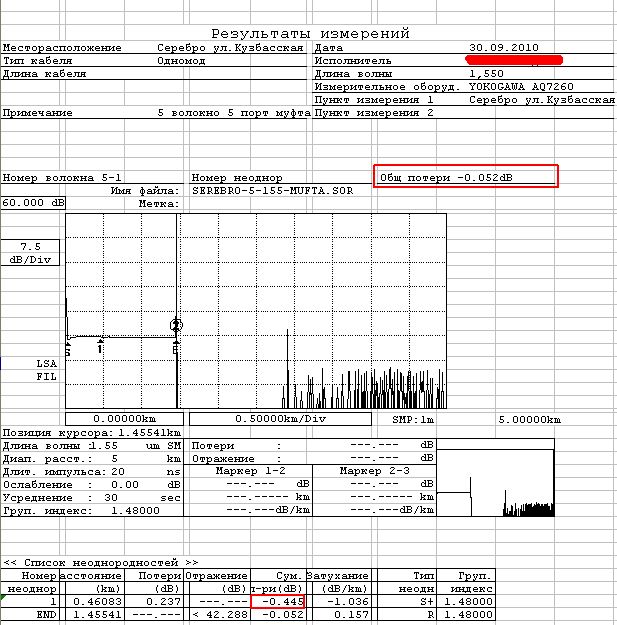

Вот есть такая рефлектограмма (см. рис). Вопрос: почему в первой строке результатов на неоднородности (там муфта) в графе "Суммарные потери" (выделено красным квадратом) стоит значение -0.445 dB, следующая строка END -0.052 dB. Общие потери (выделено красным квадратом справа) -0.052 dB. Как может получаться -0.052 dB если уже на первой неоднородности потери -0.445 dB?
Не пинайте сильно, измерениями занимаюсь недавно, учусь еще
Мерили без нормализующей катушки ?
Отрицательные потери - это сварка волокон разных типов/производителей.
Проводите измерения с обоих концов трассы и обрабатывайте программой. Получите истинную картину.
