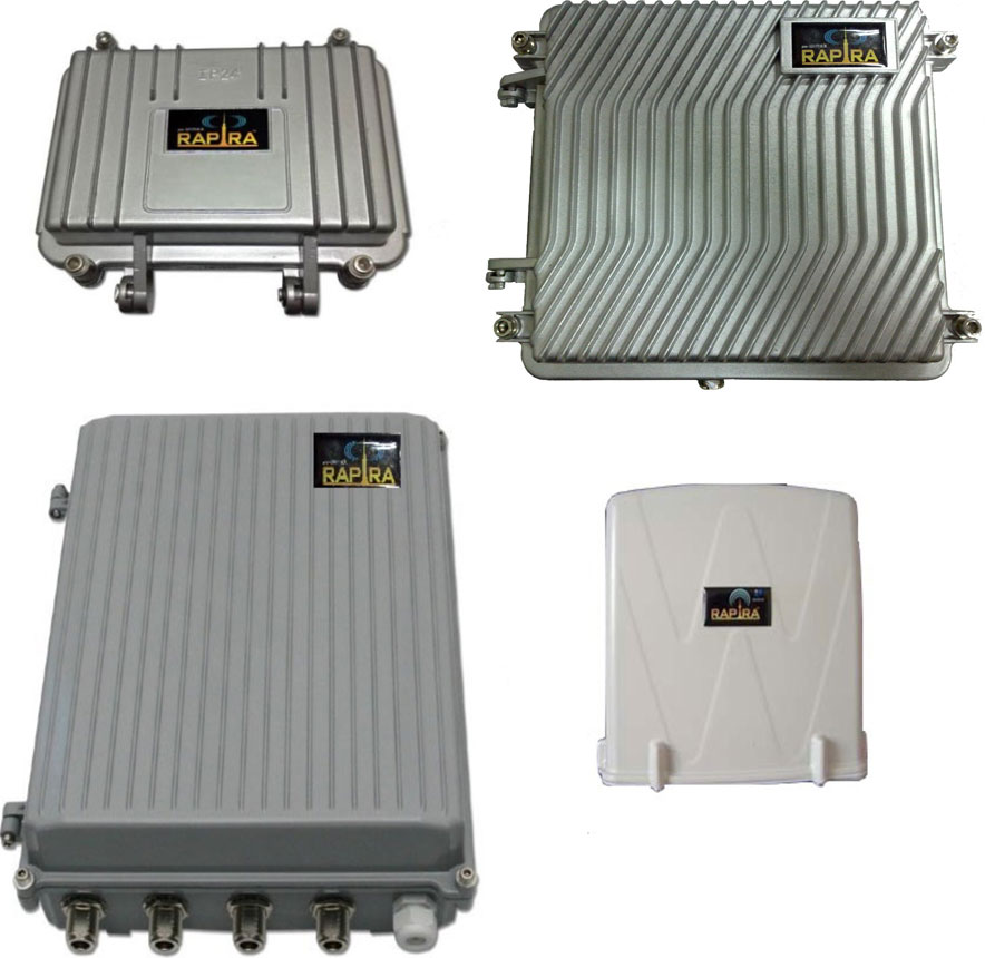

Sonne Posted October 5, 2010 Posted October 5, 2010 Для примера вот девайсы зарегистрированные в микротик: А вот картинка российской рапиры Видите как творчески украинские коллеги переработали логотип русской марки? Зачем платить, покупать и т.д. когда просто можно взять бесплатно? Даже бизнес идею с регистрацией торговой марки с целью сертификации полности скопировали с российской рапиры. И это неудивительно, ведь переговоры о получении статуса дистрибьютора рапиры прошли не даром. Я давно на этом форуме наблюдаю за бизнес моделью украинских коллег. Очень радует прогресс. От просто своровать (в темах про бесплатные сварочники и левый персонал укуртелеома) дошли до интелеектуального воровства с регистрацией торговых марок. Еще немного и эпоха первоначального накопления капитала подойдет к концу и в бизнес-планы начнут вкладывать затраты на зарплату и оборудование. Вставить ник Quote
Ainy Posted October 5, 2010 Posted October 5, 2010 логотип RAPIRA на обоих корпусах графически идентичен. нет никакой переработки. ни творческой никакой. и вообще - не проще ли спросить у товарища с rapira.ua в каких он отношениях состоит с российским производителем? http://www.nporapira.ru/contentimages/components/street4.jpg А еще посмотреть на это фото. Это русская рапира в минибоксе. и внутри там еще не UBNT. Некоторое время наблюдаю за постами г-на Sonne - замечено: 1. полное отсутствие технической составляющей 2. постоянные провокации и очернение абы кого 3. еще и национально-московские замашки, типа вы тут все за мкадом. ввиду перечисленного посты данного господина мне читать более не интересно. в игнорлист однозначно. Вставить ник Quote
slv700 Posted October 6, 2010 Posted October 6, 2010 логотип RAPIRA на обоих корпусах графически идентичен.нет никакой переработки. ни творческой никакой. и вообще - не проще ли спросить у товарища с rapira.ua в каких он отношениях состоит с российским производителем? http://www.nporapira.ru/contentimages/components/street4.jpg А еще посмотреть на это фото. Это русская рапира в минибоксе. и внутри там еще не UBNT. Некоторое время наблюдаю за постами г-на Sonne - замечено: 1. полное отсутствие технической составляющей 2. постоянные провокации и очернение абы кого 3. еще и национально-московские замашки, типа вы тут все за мкадом. ввиду перечисленного посты данного господина мне читать более не интересно. в игнорлист однозначно. Ну думаю украинская Рапира все же имеет определенные отношения с российской. Там не просто одинаковые названия но и логотип, явно исключающий случайность совпадения.Скорее всего ( это мои догадки ) сначала договорились, вложились в сертификацию и прочее, а потом российская сторона изменила условия сотрудничества на что украинская сторона оставила за собой право поступать по своему усмотрению. По любому прояснить ситуацию сможет только украинская сторона ( если захочет ) и российская, (если имеет претензиии ). Но в целом это мало кому интересно как мне кажется и дискуссия и обвинения на эту тему без владения инсайдерской информацией бессмысленна. Я вот обратил внимание на логотипе крупными буквами есть слово WiMAX !!! Правда рядом что там там маленькими буковками написано то ли "pre" то ли еще что то не разобрать. Вот это как объяснить ? Вставить ник Quote
SSD Posted October 6, 2010 Posted October 6, 2010 Я вот обратил внимание на логотипе крупными буквами есть слово WiMAX !!! Правда рядом что там там маленькими буковками написано то ли "pre" то ли еще что то не разобрать.Вот это как объяснить ? Это маркетинговый ход. :)) Вставить ник Quote
Sonne Posted October 6, 2010 Posted October 6, 2010 Ну думаю украинская Рапира все же имеет определенные отношения с российской. Отношения называются с***инг. Логотип не идентичный, а слегка искаженный. Если приглядется на фото с 4 девайсами с сайта микротика, то у 3 девайсов "модифицированный" логотип, а у четвертого оригинальный рапировский. Т.е. даже бирки переклеить неудосужились. slv700, не нужно изобретать сложность там где все очень просто. Я спросил об этом московскую рапиру и получил письмо, в котором значительная часть слов нецензурная. Вставить ник Quote

Sonne Posted October 6, 2010 Posted October 6, 2010 логотип RAPIRA на обоих корпусах графически идентичен.нет никакой переработки. ни творческой никакой. Т.е. вы согласны что банально с***о? и вообще - не проще ли спросить у товарища с rapira.ua в каких он отношениях состоит с российским производителем?Спросите. Я спросил российского, а вы украинского. http://www.nporapira.ru/contentimages/components/street4.jpgА еще посмотреть на это фото. Это русская рапира в минибоксе. и внутри там еще не UBNT. Это вы догадались на основе своего глубочайшего опыта, или потому что ссылка была на сайт русской рапиры? На всякий случай поясню что я две картинки дал чтобы показать насколько минимальные изменения внесли украинские товарищи. Кстати, даже этот простейший тест вы не прошли, не увидели малозаметные отличия логотипов, что полностью подтверждает версию о воровстве, а не лицензировании. При лицензировании, знаете ли, логотипы не корежат, зато Adidas и Abibas бывает. Некоторое время наблюдаю за постами г-на Sonne - замечено: 1. полное отсутствие технической составляющей 2. постоянные провокации и очернение абы кого 3. еще и национально-московские замашки, типа вы тут все за мкадом. ввиду перечисленного посты данного господина мне читать более не интересно. в игнорлист однозначно. Ага пора уже в компанию к wireless_manu который обещал всем вечный двигатель, а на деле вышли устройства для воровста электроэнергии из электросети (в украине особые законы сохранения энергии), к LZX-у, который доказывал что Микротик может прокачать больше пакетов, чем математическая пропускная способность Ethernet (в украине своя арифметика). Ainy, добро пожаловать в эту же компанию с особым украинским патентным правом, которое заключается в том, что у москалей можно и нужно воровать. Вставить ник Quote
slv700 Posted October 6, 2010 Posted October 6, 2010 (edited) логотип RAPIRA на обоих корпусах графически идентичен.нет никакой переработки. ни творческой никакой. Т.е. вы согласны что банально с***о? и вообще - не проще ли спросить у товарища с rapira.ua в каких он отношениях состоит с российским производителем?Спросите. Я спросил российского, а вы украинского. http://www.nporapira.ru/contentimages/components/street4.jpgА еще посмотреть на это фото. Это русская рапира в минибоксе. и внутри там еще не UBNT. Это вы догадались на основе своего глубочайшего опыта, или потому что ссылка была на сайт русской рапиры? На всякий случай поясню что я две картинки дал чтобы показать насколько минимальные изменения внесли украинские товарищи. Кстати, даже этот простейший тест вы не прошли, не увидели малозаметные отличия логотипов, что полностью подтверждает версию о воровстве, а не лицензировании. При лицензировании, знаете ли, логотипы не корежат, зато Adidas и Abibas бывает. Некоторое время наблюдаю за постами г-на Sonne - замечено: 1. полное отсутствие технической составляющей 2. постоянные провокации и очернение абы кого 3. еще и национально-московские замашки, типа вы тут все за мкадом. ввиду перечисленного посты данного господина мне читать более не интересно. в игнорлист однозначно. Ага пора уже в компанию к wireless_manu который обещал всем вечный двигатель, а на деле вышли устройства для воровста электроэнергии из электросети (в украине особые законы сохранения энергии), к LZX-у, который доказывал что Микротик может прокачать больше пакетов, чем математическая пропускная способность Ethernet (в украине своя арифметика). Ainy, добро пожаловать в эту же компанию с особым украинским патентным правом, которое заключается в том, что у москалей можно и нужно воровать. А причем тут москали и хохлы. Давайте не переходить на личности и особенности национального характера :-). У моего друга -владельца украинского журнала , который продается и в Украине и России россияне украли ( выпустили в России ) журнал с одноименным названием. Судится с ними безрезультатно. Есть такие люди везде. Я предлагаю прекратить эту тему и говорить о технических и бизнес вопросах. Edited October 6, 2010 by slv700 Вставить ник Quote
