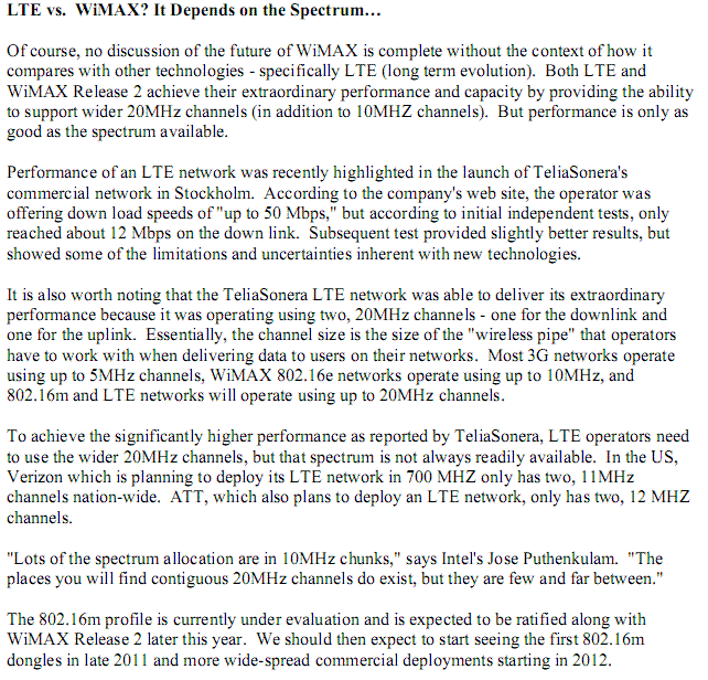

Для выдачи единственному клиенту 130 Мбит/сек необходимо иметь частотный ресурс 120МГц, при этом два оператора уже не умещаются в одном частотном диапазоне.
Какое то сильно спорное утверждение, а как же спектральная эффективность 5 бит на ГЦ?
Потому что читайте не через строчку. 120МГц - на все сектора, с учетом MIMO.
Читаю.
Частотный ресурс получаемый на базовую станцию из 6 секторов составляет 60МГц. Частотный диапазон 2,5-2,7ГГц это всего 200МГц, занятых кроме того другими радиослужбами. Для выдачи единственному клиенту 130 Мбит/сек необходимо иметь частотный ресурс 120МГц, при этом два оператора уже не умещаются в одном частотном диапазоне.
Так все таки сколько МГц нужно на СЕКТОР, чтобы дать 130 мбит?
