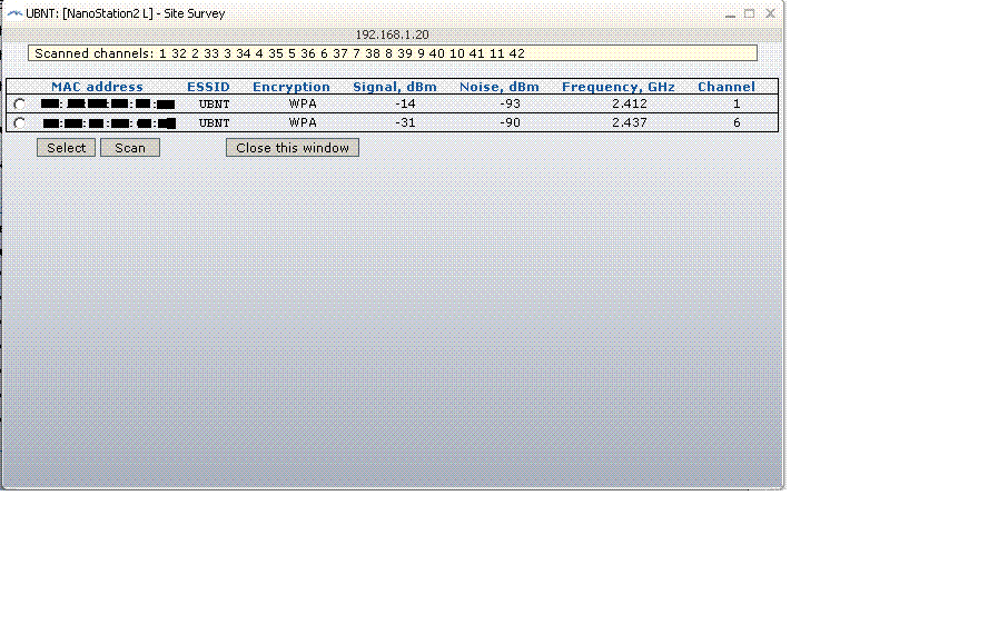

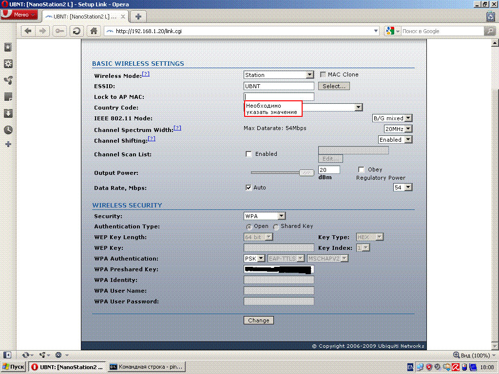

SlipEFR Posted September 23, 2010 Author Posted September 23, 2010 (edited) Ну я конечно незнаю вот скриншоты. Выбираем к примеру первую точку с 1 каналом нажимаем select.(1 скрин) потом указываем WPA и пишем WPA Preshared Key?, нажимаем Change и нам выдаёт следующее (2 скрин) Edited September 23, 2010 by SlipEFR Вставить ник Quote
Saab95 Posted September 23, 2010 Posted September 23, 2010 Не пробовали через IE заходить? Это ваш браузер ругается а не нанос. Вставить ник Quote
SlipEFR Posted September 23, 2010 Author Posted September 23, 2010 (edited) Спасибо большое всё работает, только жаль что абоненты обратно не переключаются, когда точка сново в сети Edited September 23, 2010 by SlipEFR Вставить ник Quote
