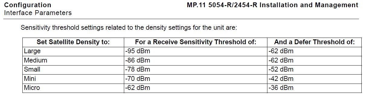

svetlov Posted September 22, 2010 Posted September 22, 2010 Влияет на чувствительность к помехам (цифровой фильтр)Упс, промахнулся. Освежил в памяти:Satellite Density: The Satellite Density setting is a valuable feature for achieving maximum bandwidth in a wireless network. It influences the receive sensitivity of the radio interface and improves operation in environments with a high noise level. Reducing the sensitivity of the unit enables unwanted “noise” to be filtered out (it disappears under the threshold). Вставить ник Quote
fasttoomas Posted September 23, 2010 Author Posted September 23, 2010 (edited) Satellite Density Влияет на чувствительность к помехам (цифровой фильтр) а как им пользоваться? у меня растояние между точками 7 км, уровень сигнала на верхней шкале не более 23%, сейчас у меня выставлен Large, я вообще думал чем выше тем лучше. Large, Medium, Small, Mini, or Micro как этим пользоваться объясните русским языком, английский мануал не помогает. Может есть хитрости, пробовали запускать на разных каналах, ставили разные регионы где точка сама выбирала частоту, типа самую мало загаженную и все равно я выставляю вручную на 149 5745MHz канал работает лучше.Скорость установлена вручную на 24мб ставили 36 становится тока хуже и пинг растет. Все что удалось выжать, а нам надо в 2 раза быстрее или эта точка не может больше??? Спасибо за любой ответ. Total rates: 17571.7 kbits/sec Broadcast packets: 0 x x 3237.0 packets/sec Broadcast bytes: 0 x x x x Incoming rates: 15200.0 kbits/sec x x 1889.6 packets/sec x x IP checksum errors: 0 x x Outgoing rates: 2371.7 kbits/sec x x 1347.4 packets/sec Смотрю в сторону nanobridge m5 150мб реал тсп айпи но думаю что это шутка производителя, или я ошибаюсь и относительно недорогие нанобриджи могут переплюнуть проксим 5054??? кто пробовал в реальных боевых условиях нанобриджи поделитесь инфой может они хоть 50 мб потянут ............... Edited September 23, 2010 by fasttoomas Вставить ник Quote
svetlov Posted September 23, 2010 Posted September 23, 2010 fasttoomas, не паникуйте :) Для начала опишите радиолинк: открытый, пулуоткрытый, закрытый. Какие антенны используете? Уровень сигнала в 23% это очень мало для 7км. Satellite Density - не трогайте, оставьте Large. DDRS - включите, будете видеть какую скорость (и модуляцию) железки выберут, а попытки выставить "неподъемную" скорость приведут к ошибкам в радио, о чем я писал, что вы и наблюдаете. Юстируйте линк. В идеале получите 36 Мбит в дуплексе т.е. 18 в каждую сторону. Если надо больше, смотрите в сторону 8100-й серии с MIMO. С дешевым вайфаем даже не сравнивайте :) по pps отличие на порядки. Лучше рассмотрите Infinet или из непроприетарного - Mikrotik на производительных бордах. Вставить ник Quote
