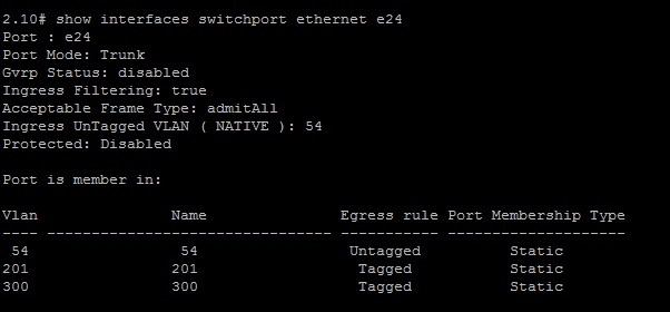

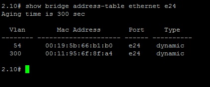

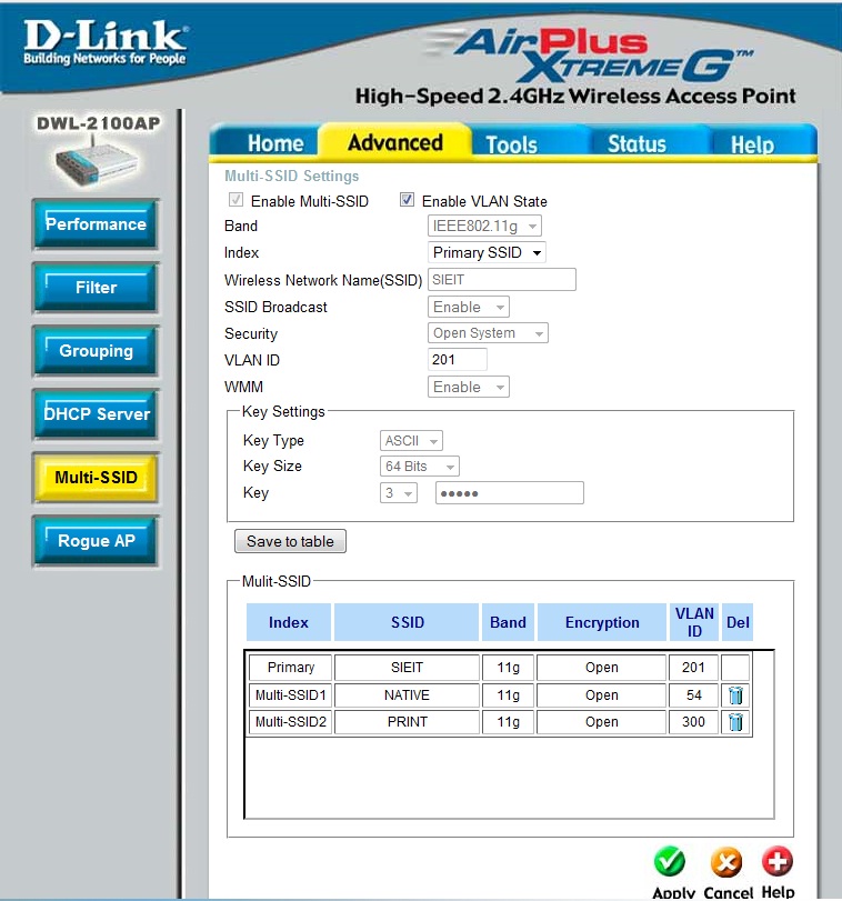

garmonik Posted September 25, 2010 Posted September 25, 2010 По идее вам наоборот разделять не надо, надо с обеих сторон настроить транковые порты и все это друг в друга воткнуть.сори за тупость, но я немного не понял, можно чуточку поподробнее? я думаю эта тема будет интерестна не только мне У меня была похожая задача, мне надо было создать на ТД несколько изолированных сетей друг от друга. Одна сеть предпологалась для студентов, другая для сотрудников и последняя сеть была предназначена для управленя ТД, для этого создал три сети с именами: Primary SSID = SIEIT Multi-SSID1 = NATIVE Multi-SSID2 = PRINT Каждой сети назначил VLAN ID: Primary SSID = 201 Multi-SSID1 = 54 Multi-SSID2 = 300 Сеть с именем SIEIT используется для доступа студентов, IP адреса назначает DHCP из динамического пула 10.10.0.64/26. Сеть с именем NATIVE используется для управления ТД, для этого IP адрес точки доступа сменил на 172.16.0.18/30. Сеть с именем PRINT используется для организации печати, IP адрес назначает DHCP из статического пула 192.168.0.252/30 с привязкой по MAC адресу. Конфиг с ТД: Теперь при подключении к коммутатору кадры от пользователей будут маркироваться в соответствии с указаными VLAN ID. По умолчанию все порты коммутатора находятся в режме Swichport mode Access, т.е. не поддерживают кадры технологии 802.1Q (такой порт называется Unware), Вам надо на коммутаторе к которуму подключается ТД перевести порт в режим Swichport mode trunk, этот режим позволяет включить поддержку кадров 802.1Q (Aware). Так же по умолчанию все не тегированные кадры принимает VLAN 1, в моем случае это VLAN 54. Вот как выглядит у меня порт, который подерживает кадры 802.1Q: Вот результат выполнения команды show bridge address-table ethernet e24, эта команда отображает записи данных переданых через swich: На момент снимка, в сети только ТД и пользователь сети PRINT. ЗЫ. вроде не чего не напутал... Вставить ник Quote
