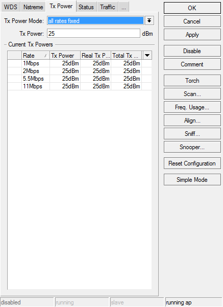

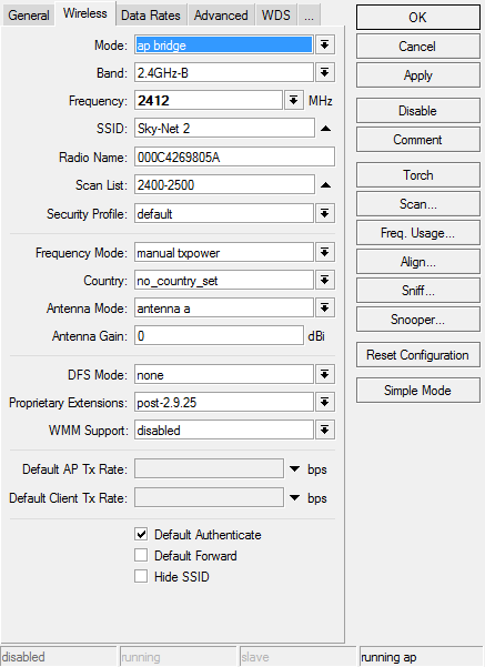

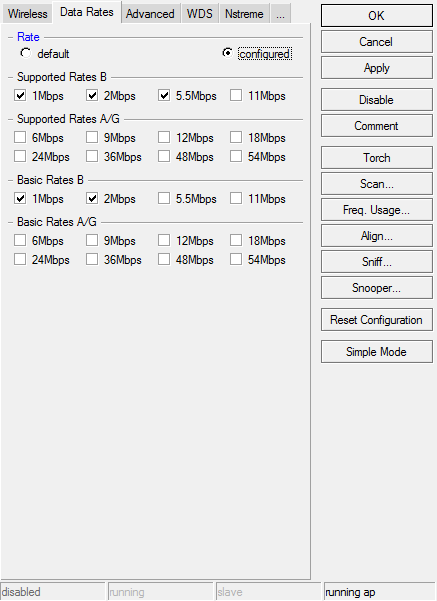

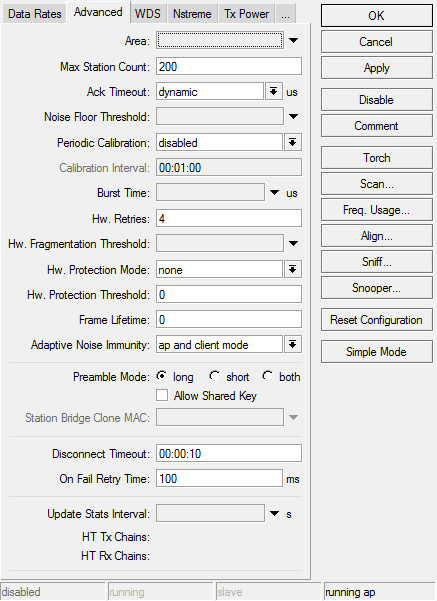

N4cer Posted September 18, 2010 Posted September 18, 2010 Уважаемые знатоки, неделю кручу настройки радио интерфейсов на Mikrotik RouterBoard 4.11 Железки: RouterBoard 600A / 4хR52H / 2400Mhz / 4xRAS-15W-90 Сделал скриншоты с действующими настройками: 1) Антенны для 2.4, решил выставить тольк B стандарт, т.к. производитель заявляет максимальное усиление 25dBm (производитель заявляет что это 350mW, хотя по расчетам это лишь 316,23mW) и максимальную чувствительность радио модуля. 2) Частоты на разнесены на каждом радио модуле, и они таковы: 2412, 2427, 2447, 2462, постарался максимально разнести. Базовых станций всего 5 штук, антенны которые смотрят друг на друга, работают на разных частотах. 3) Scan List выставил в 2400-2500, экспеременитровал с 2300-2500, но разници не увидел, значение под вопросом. 1) Как рекомендуют в статьях зажал частоты, суппортет больше чем бэйсик, опять таки из статьи. Пробовал зажимать на 1, 1-2, 5.5-11, значение тоже не постоянно. 1) Периодичную калибрацию отключил, хотя кто то рекомендует включить, эксперементировал с интервалом калибрации, тоже не определено значение. 2) Adaptive Noise Immunity включил. 3) Преамбула стоит на both, на скрине ошибочка, тоже эксперементировал, так и не выяснил особого результата. 4) Дисконект таймаут выставил на 10 секунд. 5) остальное не трогал, есть мысли? 1) Включил поллинг, но вроде он работает лишь в сслучае клиента микротик, а не зоопарка. 1) Выставил максимальное для карты на этом диапозоне 2,4B знаечние 1) Не разобрался какие значения норма а какие плохо, насколько понял чем большее значение Noise Floor тем лучьше (большее имеется ввиду что -100, -105 это лучьше чем -99, -97) Каковы оптимальные показатели? 2) Тот же вопрос с Overall Tx CCQ, так и не нашел вразумительного ответа в интернетах, каждый интерпритирует по своему. Сейчас основная проблема - низкий сигнал, у меня дома 1-2 палочки на 300 метрах от БС, в квартире у стены с окном выходящим прямо на БС на том же уровне. Если подойти к окну то 3 палочки, на балконе 4, дом ЖБ, пользую бук(два). Клиенту рапортуют о невозможности подключиться при низком сигнале 1-2 палочки, иногда на 3х не цепляется. Так же жалобы на большой пинг (до 2000-3000) и потерю пакетов (до 50-40%) Клиенты - зоопарк, ноутбуки, точки, роутеры. База не нагружена никакими сервисами (VPN, DHCP и пр), всем этим занимается сервер на FreeBSD. К серверу все БС подключены оптикой, топология - звезда. Соединены в Cisco 3550. Кто имеет опыт тонкой настройки, прошу помощи, устал эксперементировать. Задача максимально выжать из оборудования все возможности для стабильного и хорошего сигнала, скорость конекта значение не имеет, т.к. будет передаваться не больше 1 мегабита. Заранее благодарен. Вставить ник Quote

Saab95 Posted September 18, 2010 Posted September 18, 2010 Первым делом замена антенн хотя бы на RFE=) Второе - что если хотите подключать ноутбуки - используйте R52n т.к. у нее лучше чувствительность и она лучше улавливает слабые сигналы ноутбуков. Антенны не будут глушить друг друга пока мало клиентов, так что разнос по частотам в данный момент не важен. От B режимов надо уходить и работать в G-only. Ну и последнее - отказатся от затеи подключать ноутбуки к базовым станциям. Я участвовал в проекте "беспроводной район", так там чтобы покрыть территорию пришось просто ставить точки доступа по 6 штук на каждое здание на уровне 3-го этажа и основное внимание было уделено экранированию их друг от друга - результат заказчикам не понравился и все было демонтировано и установлено на крышах для работы на фиксированных клиентов. Вставить ник Quote
SSD Posted September 18, 2010 Posted September 18, 2010 Уважаемые знатоки, неделю кручу настройки радио интерфейсов на Mikrotik RouterBoard 4.11Железки: RouterBoard 600A / 4хR52H / 2400Mhz / 4xRAS-15W-90 Сделал скриншоты с действующими настройками: 1) Антенны для 2.4, решил выставить тольк B стандарт, т.к. производитель заявляет максимальное усиление 25dBm (производитель заявляет что это 350mW, хотя по расчетам это лишь 316,23mW) и максимальную чувствительность радио модуля. 2) Частоты на разнесены на каждом радио модуле, и они таковы: 2412, 2427, 2447, 2462, постарался максимально разнести. Базовых станций всего 5 штук, антенны которые смотрят друг на друга, работают на разных частотах. 3) Scan List выставил в 2400-2500, экспеременитровал с 2300-2500, но разници не увидел, значение под вопросом. 1) Как рекомендуют в статьях зажал частоты, суппортет больше чем бэйсик, опять таки из статьи. Пробовал зажимать на 1, 1-2, 5.5-11, значение тоже не постоянно. 1) Периодичную калибрацию отключил, хотя кто то рекомендует включить, эксперементировал с интервалом калибрации, тоже не определено значение. 2) Adaptive Noise Immunity включил. 3) Преамбула стоит на both, на скрине ошибочка, тоже эксперементировал, так и не выяснил особого результата. 4) Дисконект таймаут выставил на 10 секунд. 5) остальное не трогал, есть мысли? 1) Включил поллинг, но вроде он работает лишь в сслучае клиента микротик, а не зоопарка. 1) Выставил максимальное для карты на этом диапозоне 2,4B знаечние 1) Не разобрался какие значения норма а какие плохо, насколько понял чем большее значение Noise Floor тем лучьше (большее имеется ввиду что -100, -105 это лучьше чем -99, -97) Каковы оптимальные показатели? 2) Тот же вопрос с Overall Tx CCQ, так и не нашел вразумительного ответа в интернетах, каждый интерпритирует по своему. Сейчас основная проблема - низкий сигнал, у меня дома 1-2 палочки на 300 метрах от БС, в квартире у стены с окном выходящим прямо на БС на том же уровне. Если подойти к окну то 3 палочки, на балконе 4, дом ЖБ, пользую бук(два). Клиенту рапортуют о невозможности подключиться при низком сигнале 1-2 палочки, иногда на 3х не цепляется. Так же жалобы на большой пинг (до 2000-3000) и потерю пакетов (до 50-40%) Клиенты - зоопарк, ноутбуки, точки, роутеры. База не нагружена никакими сервисами (VPN, DHCP и пр), всем этим занимается сервер на FreeBSD. К серверу все БС подключены оптикой, топология - звезда. Соединены в Cisco 3550. Кто имеет опыт тонкой настройки, прошу помощи, устал эксперементировать. Задача максимально выжать из оборудования все возможности для стабильного и хорошего сигнала, скорость конекта значение не имеет, т.к. будет передаваться не больше 1 мегабита. Заранее благодарен. Вы планируете подключать клиентов с ноутбуками? На 300 метрах еще не плохо, что подключился. Вставить ник Quote
