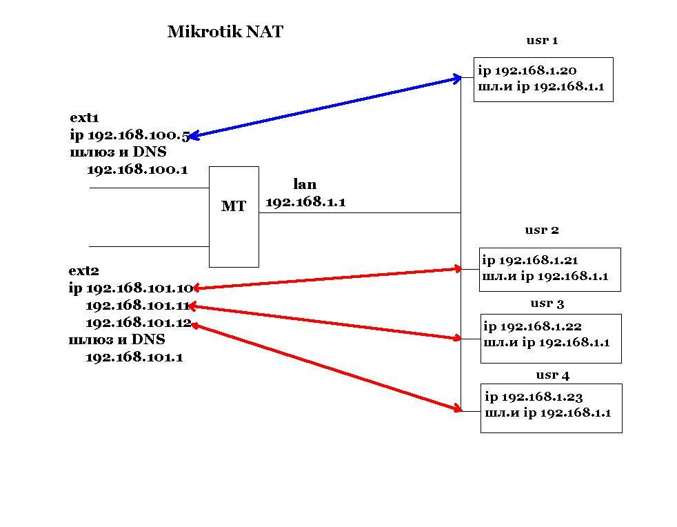

l-servise2 Posted September 13, 2010 Posted September 13, 2010 (edited) Есть МТ с двумя внешними интерфейсам, на ext1 как положено оди ip, шлюз и dns, но на втором интерфейсе ext2 3 ip, шлюз и dns один! Как реализовать NAT на МТ чтоб один ip ходили с ext1, второй с ext2 от одного ip, третий с ext2 второго ip и т.д. Авторизация нужна по ip Схема прилагается... Edited September 13, 2010 by l-servise2 Вставить ник Quote
WoroN Posted September 13, 2010 Posted September 13, 2010 может сделать NAT -> masquerade конкретный IP на конкретный интерфейс.. Вставить ник Quote
pchol Posted September 13, 2010 Posted September 13, 2010 Может http://www.mikrotik.com/testdocs/ros/2.9/ip/route.php раздел policy rules, и на каждом интерфейсе NAT ? Вставить ник Quote
l-servise2 Posted September 13, 2010 Author Posted September 13, 2010 может сделать NAT -> masquerade конкретный IP на конкретный интерфейс.. И как я понимаю для каждого конкретного ip добавлять nat, как я понимаю!?? Вставить ник Quote

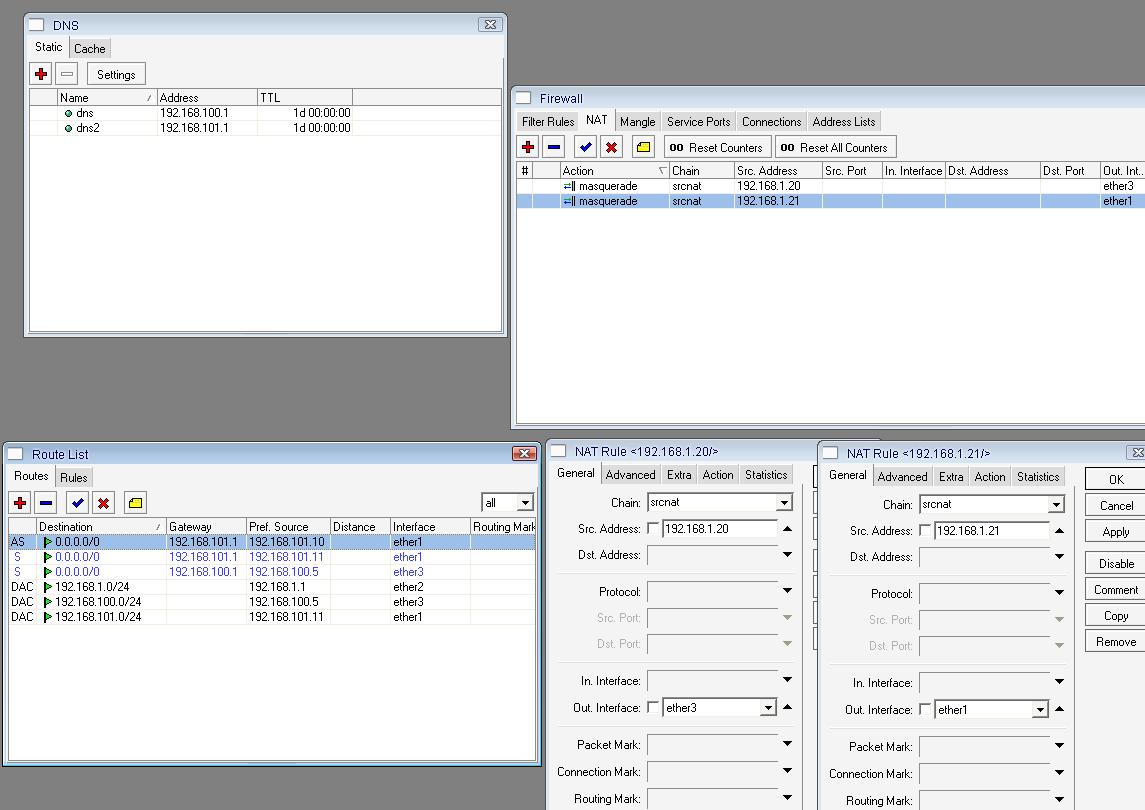

l-servise2 Posted September 13, 2010 Author Posted September 13, 2010 Я делаю так, добавил 2 dns с каждого канала, добавил routes для каждого внешнего ip, добавил nat для каждого конкретного юзера... дальше не знаю, так не разруливает, либо все через один интерфейс ходят либо вообще.... скрин приложил, взгляните! Вставить ник Quote

WoroN Posted September 19, 2010 Posted September 19, 2010 (edited) не сталкивался с этой проблемой , но вам же дали ссылку , где во общем то все расписано. я так понял нужно маркировать пакеты с разных интерфейсов и разруливать их потом. Edited September 19, 2010 by WoroN Вставить ник Quote
Alexspils Posted September 20, 2010 Posted September 20, 2010 можно добавлять юзеров в адрес лист и создать правило нат на основании этих списков Вставить ник Quote
