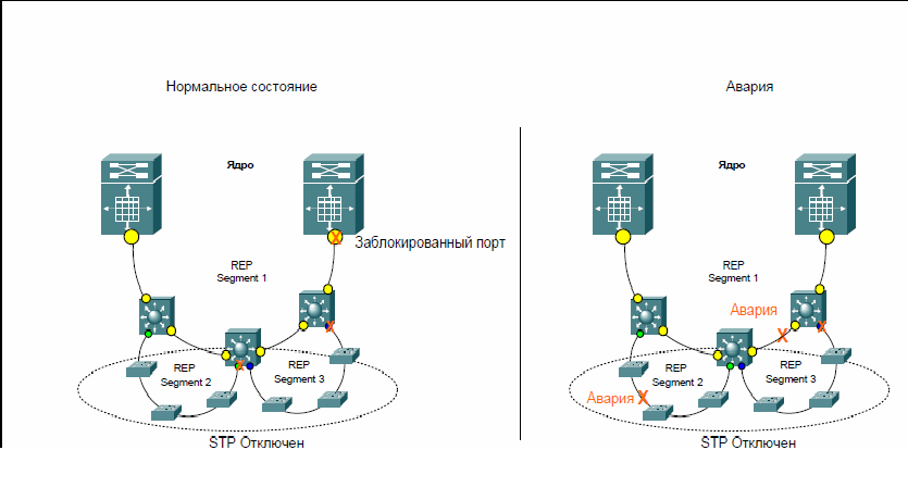

put Posted September 5, 2010 Posted September 5, 2010 (edited) Сначала смотрите рисунок У кого есть опыт сбора колец на базе сisco по протоколу REP, так как это показано на рисунке. Собираюсь организовать подобным образом доступ Работает ли это стабильно? Порекомендуйте модели ? Edited September 5, 2010 by put Вставить ник Quote
Konstantin Klimchev Posted September 5, 2010 Posted September 5, 2010 Сначала смотрите рисунок У кого есть опыт сбора колец на базе сisco по протоколу REP, так как это показано на рисунке. Собираюсь организовать подобным образом доступ Работает ли это стабильно? Порекомендуйте модели ? хотелось бы услышать про оборудование. REP это только цисковское, и не на каждой железке оно есть. Вставить ник Quote
dIMbI4 Posted September 5, 2010 Posted September 5, 2010 тут реп требуется только на железе магистраильного уровня. в данной *схеме* - был помнится выбран me4924. в кольцах тупые 3028 длинки Вставить ник Quote
Konstantin Klimchev Posted September 5, 2010 Posted September 5, 2010 тут реп требуется только на железе магистраильного уровня. в данной *схеме* - был помнится выбран me4924. в кольцах тупые 3028 длинки А я думаю: Знакомая картинка... Стримовский проект (здесь была ссылка на pdf'ник). Вставить ник Quote
zoro Posted September 5, 2010 Posted September 5, 2010 Да вроде у стрима не так организованна... или напомните pdf_ником Вставить ник Quote
Konstantin Klimchev Posted September 5, 2010 Posted September 5, 2010 Да вроде у стрима не так организованна... или напомните pdf_ником файлик stream_conception : "Сеть широкополосного доступа «Стрим-ТВ» Шифр: СИТ.СТВ.ЭТП.2.9/08 Эскизно-технический проект" нашел там такую картинку. зы. сам файлик уж не буду копировать. Вставить ник Quote

Konstantin Klimchev Posted September 6, 2010 Posted September 6, 2010 Да суть кто Стрим или неон , главное работает ли это нормально ? Если и на доступ поставите цисковские МЕшки - почему нет. Цена вопроса. а зачем в данном случае цисковсике мешки ? смысл, кольцо ведь тупое, разве от доступа тут что -то зависит? Я на рисунках вижу REP Segment 2 и REP Segment 3 и надпись STP Отключен. По рисункам напрашивается вывод, что это доступ. REP еще совсем недавно поддерживался только на цисковских MEшках (из относительно недорогого, в цисковских ценах), может что-то поменялось и я не в курсе? Вставить ник Quote
dIMbI4 Posted September 6, 2010 Posted September 6, 2010 дак ети тебя, реп то тут нужен только на магистральных коммутаторах. кольцо доступа можно хоть из акорпов сделать - в оригинале в проекте 3028е длинки. Вставить ник Quote
Konstantin Klimchev Posted September 6, 2010 Posted September 6, 2010 дак ети тебя, реп то тут нужен только на магистральных коммутаторах. кольцо доступа можно хоть из акорпов сделать - в оригинале в проекте 3028е длинки. изначальный вопрос: "У кого есть опыт сбора колец на базе сisco по протоколу REP, так как это показано на рисунке." Давай за автора не будем до придумывать. Спросит - тогда и будут варианты. Вставить ник Quote
nickD Posted September 6, 2010 Posted September 6, 2010 Если в кольцах на доступе dlink 3028 и не только, на них будет куча мак'ов хэши которых будут конфликтовать между собой. Вставить ник Quote
Traskalata Posted September 6, 2010 Posted September 6, 2010 Если в кольцах на доступе dlink 3028 и не только, на них будет куча мак'ов хэши которых будут конфликтовать между собой. Так действительно по логике получается что по любому мак таблицы коммуттаторов доступа слабое звено, проблемы с маками в Д-линках уже известны, хоть кольцо и тупое, но по любому чтобы данные добравлись до циски они должны грубо говоря преодолеть цепочку из коммутаторов Д-линк. Вставить ник Quote
Andrew Rogov Posted September 7, 2010 Posted September 7, 2010 Сначала смотрите рисунок У кого есть опыт сбора колец на базе сisco по протоколу REP, так как это показано на рисунке. Собираюсь организовать подобным образом доступ Работает ли это стабильно? Порекомендуйте модели ? Работает. Стабильно. Агрегаторы - Cisco 4948-10G Доступ - ME3400. PS: это не совсем рекомендация. Это то, на чем у меня работает. :) Вставить ник Quote

Andrew Rogov Posted September 7, 2010 Posted September 7, 2010 Сначала смотрите рисунок У кого есть опыт сбора колец на базе сisco по протоколу REP, так как это показано на рисунке. Собираюсь организовать подобным образом доступ Работает ли это стабильно? Порекомендуйте модели ? Работает. Стабильно. Агрегаторы - Cisco 4948-10G Доступ - ME3400. PS: это не совсем рекомендация. Это то, на чем у меня работает. :) Деньги инвестора ? Ну а если по существу, то есть же еще E-RPS (http://en.wikipedia.org/wiki/Ethernet_Ring_Protection_Switching) Появляется на D-Link, например. Сам не тестировал, про работу ничего пока сказать не могу. Вставить ник Quote
NoSe Posted September 7, 2010 Posted September 7, 2010 ERRP и EAPS/EIPS работают. Буквально несколько дней назад тестировали в лаборатории на QTech и Maipu с Extreme и Cisco в агрегации. С REP-ом сейчас проблем не вижу, хотя года два назад были. Сначала смотрите рисунок У кого есть опыт сбора колец на базе сisco по протоколу REP, так как это показано на рисунке. Собираюсь организовать подобным образом доступ Работает ли это стабильно? Порекомендуйте модели ? Работает. Стабильно. Агрегаторы - Cisco 4948-10G Доступ - ME3400. PS: это не совсем рекомендация. Это то, на чем у меня работает. :) не проверяли, как обслуживаются служебные сообщения на нагруженных интерфейсах, т.е. когда механизмы QoS уже должны срабатывать? Вставить ник Quote
Andrew Rogov Posted September 8, 2010 Posted September 8, 2010 ERRP и EAPS/EIPS работают. Буквально несколько дней назад тестировали в лаборатории на QTech и Maipu с Extreme и Cisco в агрегации. С REP-ом сейчас проблем не вижу, хотя года два назад были. Сначала смотрите рисунок У кого есть опыт сбора колец на базе сisco по протоколу REP, так как это показано на рисунке. Собираюсь организовать подобным образом доступ Работает ли это стабильно? Порекомендуйте модели ? Работает. Стабильно. Агрегаторы - Cisco 4948-10G Доступ - ME3400. PS: это не совсем рекомендация. Это то, на чем у меня работает. :) не проверяли, как обслуживаются служебные сообщения на нагруженных интерфейсах, т.е. когда механизмы QoS уже должны срабатывать? Проверял. Проблем нет. Вставить ник Quote
put Posted September 8, 2010 Author Posted September 8, 2010 ERRP и EAPS/EIPS работают. Буквально несколько дней назад тестировали в лаборатории на QTech и Maipu с Extreme и Cisco в агрегации. С REP-ом сейчас проблем не вижу, хотя года два назад были. Сначала смотрите рисунок У кого есть опыт сбора колец на базе сisco по протоколу REP, так как это показано на рисунке. Собираюсь организовать подобным образом доступ Работает ли это стабильно? Порекомендуйте модели ? Работает. Стабильно. Агрегаторы - Cisco 4948-10G Доступ - ME3400. PS: это не совсем рекомендация. Это то, на чем у меня работает. :) не проверяли, как обслуживаются служебные сообщения на нагруженных интерфейсах, т.е. когда механизмы QoS уже должны срабатывать? Проверял. Проблем нет. Можете показывать схему сборки при которой производилось тестирование? Вставить ник Quote
Andrew Rogov Posted September 8, 2010 Posted September 8, 2010 ERRP и EAPS/EIPS работают. Буквально несколько дней назад тестировали в лаборатории на QTech и Maipu с Extreme и Cisco в агрегации. С REP-ом сейчас проблем не вижу, хотя года два назад были. Сначала смотрите рисунок У кого есть опыт сбора колец на базе сisco по протоколу REP, так как это показано на рисунке. Собираюсь организовать подобным образом доступ Работает ли это стабильно? Порекомендуйте модели ? Работает. Стабильно. Агрегаторы - Cisco 4948-10G Доступ - ME3400. PS: это не совсем рекомендация. Это то, на чем у меня работает. :) не проверяли, как обслуживаются служебные сообщения на нагруженных интерфейсах, т.е. когда механизмы QoS уже должны срабатывать? Проверял. Проблем нет. Можете показывать схему сборки при которой производилось тестирование? Уффф... "Ну ты, барин, и задачки ставить" ... Тестировали три года назад, когда сеть дизайнили. Вставить ник Quote
Stak Posted September 8, 2010 Posted September 8, 2010 не проверяли, как обслуживаются служебные сообщения на нагруженных интерфейсах, т.е. когда механизмы QoS уже должны срабатывать?Проверял. Проблем нет. ЕМНИП, 3 года назад на МЕ3400 были серьёзные проблемы с приоритезацией REP. Как сейчас - не в курсе, может уже и пофиксили... Вставить ник Quote
Andrew Rogov Posted September 8, 2010 Posted September 8, 2010 не проверяли, как обслуживаются служебные сообщения на нагруженных интерфейсах, т.е. когда механизмы QoS уже должны срабатывать?Проверял. Проблем нет. ЕМНИП, 3 года назад на МЕ3400 были серьёзные проблемы с приоритезацией REP. Как сейчас - не в курсе, может уже и пофиксили... Не припомню. Вставить ник Quote
NoSe Posted September 8, 2010 Posted September 8, 2010 не проверяли, как обслуживаются служебные сообщения на нагруженных интерфейсах, т.е. когда механизмы QoS уже должны срабатывать?Проверял. Проблем нет. ЕМНИП, 3 года назад на МЕ3400 были серьёзные проблемы с приоритезацией REP. Как сейчас - не в курсе, может уже и пофиксили... ага, поэтому и спросил))) 3 года назад это был 2007 год. Что-то мне кажется методика тестов была не показательна. По моим данным исправили все в 2008-ом году. Причем, чуть ли не на аппаратном уровне. Вставить ник Quote
