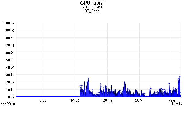

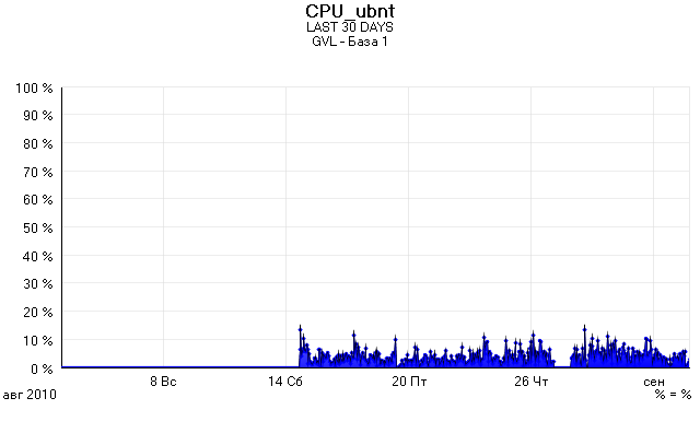

mix2 Posted September 2, 2010 Posted September 2, 2010 (edited) смотря какие клиенты, опять таки.. у нас есть сетка из двух клиентов, у одного 1 мбит безлимитка, у другого 8 мбит безлимитка. Тот у кого 8 качает, судя по мониторингу, раз в день со скачком до 2 мбит кратковременным, тот у кого единица, качает частенько. А есть еще один клиент на другой базовой станции, так у него тариф 2 мбита, так вот он зараза 80% времени грузит свой канал по максимуму, при этом ему из-за хреноватой видимости пришлось включить режим В, чтобы стабильней работало. То есть на эту базу если еще одного такого красавца подсадить, будет алис полный. кстати, судя по мониторингу процессор базового наноса он грузит в среднем раза в два больше, чем на другой базовой станции, где 2 клиента. Чтобы не быть голословным, публикую график загрузки процессора. Edited September 2, 2010 by mix2 Вставить ник Quote
