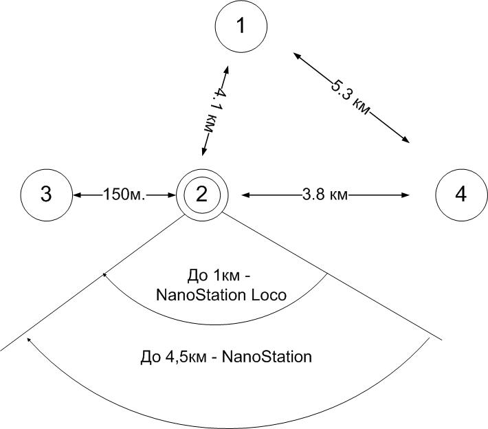

День добрый!
возникла необходимость запитать несколько абонов, полазив по форуму определил следующие компоненты, всё ниже, сначала думал между Rocket M и mikrotik, но где то писалось, что последний в силу нескольких характеристик лучше, да и имеет больше настроек.
Итак рисунок в аттаче
Линки
с точки 1 до точки 2 (точка точка)
с точки 2 в точку 3 дать 256 кб/сек (тут думаю кабелем дотянуться)
с точки 2 повесить сектор 120град. и раздать инет (~20 пользователей по 512кб. анлим)
с точки 2 линк до точки 3 (на точке 3 нагрузка ~1-2 мб. точка точка)
связать точка точка между 1 и 3, обойдя 2 невозможно, т.к. нет видимости.
На сектор - если клиент до 1,5 км - до logo nanostation, если больше то nanostation
точка 1:
здесь шлюз, и nat, через который ползут в инет
точка 1 линк с точкой 2:
материнка mikrotik RB/411 -1шт
плата Радиокарта R52 -1шт
Антенна Direct Mini 2400-M -1шт
точка 2:
материнка RB/433UAH -1шт
Радиокарта R52 -3шт
Антенна Direct Mini 2400-M -2шт
сектор -16-120 -1шт
точка 3
- Прошу помощи, верно ли выбрано оборудование, или есть смысл заменить карточки R52 на другие?
- В какой частоте лучше зарядить всё это при этих расстояних 2,4 или 5-6Гг?
- Между точками видимость прямая, точка 2 - очень высокая, большинства абонентов в секторе с видимостью проблем быть не должно.
- Если есть другие Варианты, с радостью выслушаю.
главное что бы в точке 2 все антенны были спрятаны друг от друга...
антенна с сектором в 120 градусов можно сказать будет работать как круговая,
панель в 60 градусов (например) думаю вполне с этим справится и на средствах с экономите...
И карты надо брать R52n или R52Hn смотря каков бюджет. В стандартных режимах работают не хуже, зато есть возможность заюзать N для линков и немного увеличить прокачку.
антенны думал ставить вокруг трубы, металлической, поэтому сектор не будет видеть две другие направленные.
необходим был охват в 120 градусов, поэтому выбрал именно это., а как быть с 90град. у них реальный какой охват, ведь на границе будет работать неахти?
R52Hn бюджет позволяет, возьму их, просто думал, нужно ли

У них защита антенного входа есть, большая вероятность выживания в грозу, только учтите что там другие пигтейлы используются. Все равно берите 90 или 60, т.к. фонят они будь здоров. 90 стопроцентов хватит покрыть сектор 120.
а какую посоветуете из 90град.
да и кстати прошу совета по частоте использовать 2,4 или 5Гг. там не городская однако местность, поэтому думаю что 2,4 относительно не забит
но всё таки?
