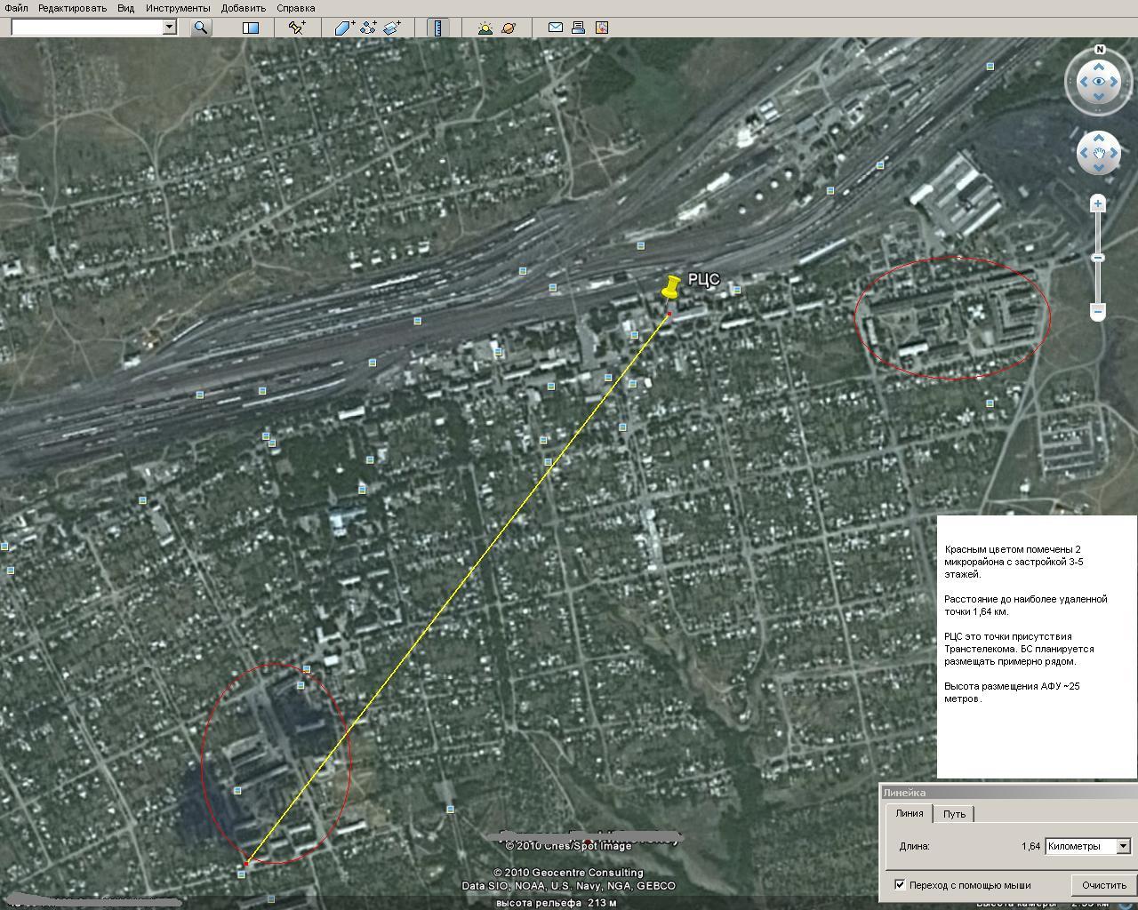

nic_stav Posted August 26, 2010 Posted August 26, 2010 как сложно вышку метров этак 25-30 поставить?Несложно А главное очень ли сложно согласовать?Когда как, иногда можно и не согласовывать вообще, иногда реальный гемор..Мне видится бетонная опора с металлической надстройкой, этот вариант наверное самый дешевый.Безусловно. Вставить ник Quote
Ainy Posted August 26, 2010 Posted August 26, 2010 (edited) В таком режиме работы базы провижининг ( то что Вы называете сервисные профили) назначаются не ASN gateway а прописываются на базе. То есть ASNG не нужен. Управлять пользовательской сессией например динамически выделять полосу и др, ничего этого не надо.Вы путаете 802.16d с 802.16e, в ранних стандартах действительно база отвечала за все, отличный пример тому AirSpan MicroMAx, и ASN был лишним в standalone схеме, НО в 802.16e, за Alvarion скажу точно, ASN-GW присутствует во всех системах, во многих "неявно" в виде плат и расширенного софта. Аббревиатура Service Profile используется большинством вендоров, лично я видел это у Alvarion, AirSpan, Runcom.... Не знаю кто из вас обоих что путает, видимо оба. Но есть ряд фактов. По порядку. 1. Есть оборудование на базе чипсета SQN2130 (Sequans) референс дизайн от Winetworks, которое существует от ряда вендоров, в т.ч. и от RuggedCom 2. Оборудование от RuggedCom тестировалось лично мной(PicoBS & CompactBS), оно имеет 3 основных режима работы: ASN-GW, Standalone/NO AAA, Standalone/Radius AAA 3. В режимах Standalone доступен Ethernet CS, настраивается он либо через интерфейс базы либо аплоадится файл с провижнингом (Provisioning) включающим настройки для каждого пользователя(привязка по mac addr) и Default Service, при этом радиус и dhcpd являются опциональными, но для работы с USB - понятно, что dhcpd нужен, дабы не усложнять жизнь юзеру. 4. Совместим ряд USB девайсов. u200(от еты) совместим на базовом уровне, ревизия мака у него старовата, девайсы от сиавон и гринпакетс совместимы нормально, так же от зикселя и ряда других. Естественно есть и ряд роутеров и бриджей от разных вендоров, типа сименса, зикселя итп. 5. Лимитирование полосы от превышения трафика и аплоад провижнинга или сервис профиля или как хотите его называйте можно наваять самому на базе опенсорсной системы и собственных поделок. На 200-300 юзеров - этого с головой хватит. Нужны ли сертификаты - тоже вопрос. Сменить мак на USB - это не банальная операция и не факт что в региональном городке такой умелец сыщется. Да и отловить такого юзера тоже не вопрос при таком их количестве. А без сертификатов нужен из серверных сервисов только dhcpd. 6. 3 секторами на базе CompactBS накрыть небольшой город покрыв существенную его часть при наличии нормальной точки для размещения не есть проблема, причем клиенты в 95% случаев смогут работать на USB (цена вопроса понятно раза в 2-3 дешевле чем 1 шт 4Motion без ASNGW) да и мобильность тут как бы никому не надо (в смысле handover). 7. В 10МГц полосы на DL вполне можно получать до 11...14Mbps на USB. MIMO MATRIX B в реальной жизни то сказки, даже если и работает то очень нестабильно. Это все есть факты. Понятное дело что требуются еще правильные руки, чтобы эти факты имели место в жизни какого-либо городка до 100тыс населения. Но это уже детали. Если есть частоты и возможность использовать любое оборудование 802.16е не превышающее установленную мощность и полосу - то с моей точки зрения вариант куда как более реальный. Опятьже Синтерре если она вдруг захочет поглотить этого оператора придется оборудование менять, ибо интегрировать его в свою модель по ряду причин им будет дороже. Есть понятно у того же RuggedCom и свои ASNGW и NMS-ы с правилами итп. Но для такого проекта мне кажется это просто не нужно. Это все деньги и деньги немаленькие. Которые региональному оператору лучше экономить чем вложить в оборудование, которое не отобьется, т.к. бизнес-планы под него пишут не экономисты а PR-manager-ы. svetlov Про явно-неявные ASNGW - если вы - технический специалист, не повторяйте это более никогда. Ибо это чистый PR. Alvarion 5000 Extreme - точно такой же Standalone Bridge(и на том же железе). Только CPE proprietary. Что есть ASN-GW, какие стыки имеют BS & CPE mobile WiMAX, что в него входит и какая вообще модель предоставления сервиса в Mobile WiMAX - это не есть score нашей дискуссии. Информация лежит в открытом доступе, все желающие прочитать вполне могут это сделать самостоятельно. Тем, кто не умеет гуглить, могу дать прямые ссылки. Edited August 26, 2010 by Ainy Вставить ник Quote
lihach83 Posted August 26, 2010 Author Posted August 26, 2010 как сложно вышку метров этак 25-30 поставить?Несложно А дорого? ) понимаю что это все дико абстрактно, но может есть у кого подобный опыт, или просто данные. Блин, даже учтя советы о рискованности, и получив болт с вышкой мегафона, так не хочется отказываться от идеи... Теперь вопрос по теме подкину. Кто что скажет про технологию MIMO в wimax? Даст ли технология ощутимый выигрыш в качестве работы абонентов в точке удаленной на 1.64 км(на прикрепленном изображении), которую закрывают многоэтажки. Или лучше не морочиться с МИМО?, и при плохом уровне у абонента пользоваться не USB-стиком, а чем то с отдельной антенной (не важно чем). Для наглядности прикреплю картинку со спутника. Вставить ник Quote
