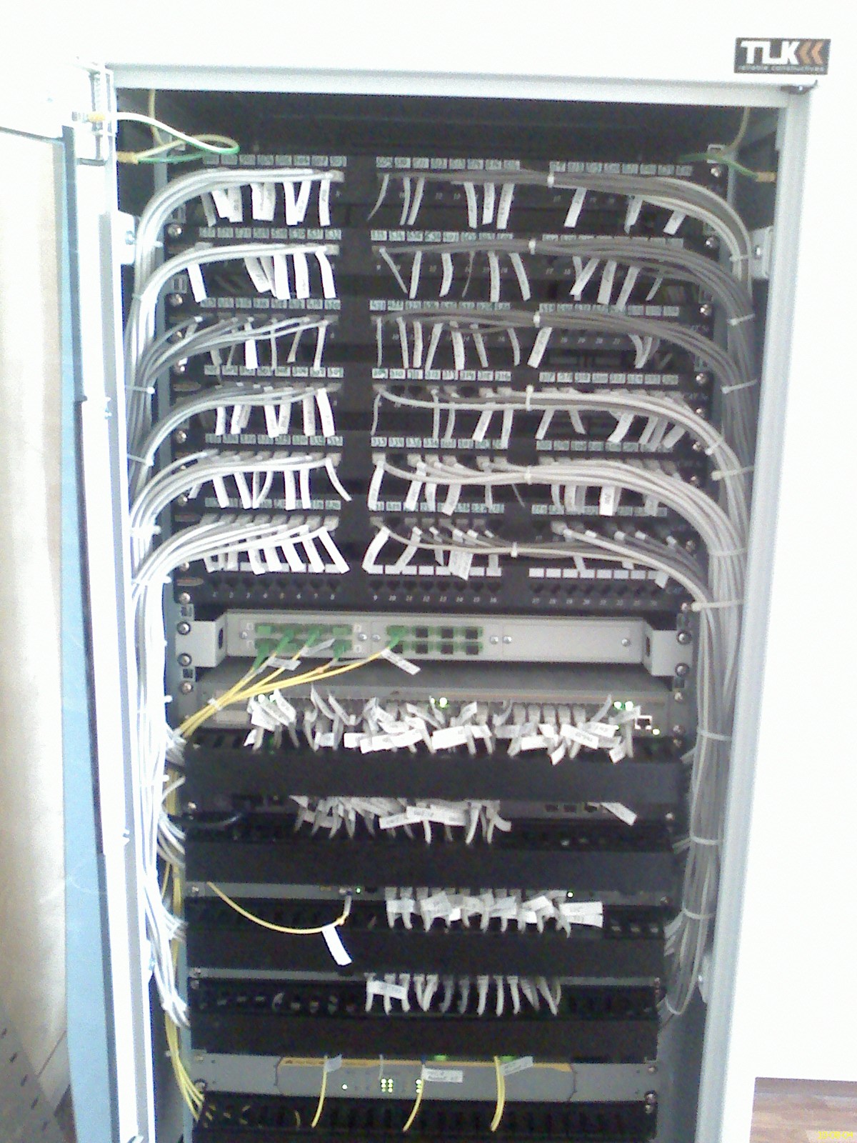

Переделанно красиво, но... заводить оптику в 1U органайзер для UTP очень нехорошая идея, так же как и жгутовать пачкорды друг к другу стяжками.
Такой монтаж хорош только для картинок. Представьте, если нужно перекинуть один из патчкордов в другое место. Стяжки резать - существует опасность повредить патчкорды, а органайзер может придется вообще разматывать. Да и в результате, при перекомутации будет та же картина, что и была раньше. Оптика должна лежать свободно на держателях, но, к сожалению, места в домовых узлах обычно едва хватает даже на вещи первой необходимости.
Конверторы без шасси - отдельная тема, практичность нулевая.
Edited by Valaskor
Втыкать зеленое в синее не айс. да и вообще если были бы длины побольше полировка APC дала бы прикурить "интеграторам".
Зеленое в синее и вправду не айс) и еще подписюны мне больше нравятся на веревочках. подсмотрел у ТТК, попробовал - и вправду удобно) стяжки тоже не айс. предпочитаю проволочки или спиральки
Edited by Unknown_V
Guest Гость из Уфы
Зеленое в синее не Айс :) мы над этим работаем...
По поводу малого радиуса изгиба, уже говорили оптикам, будут переделывать.

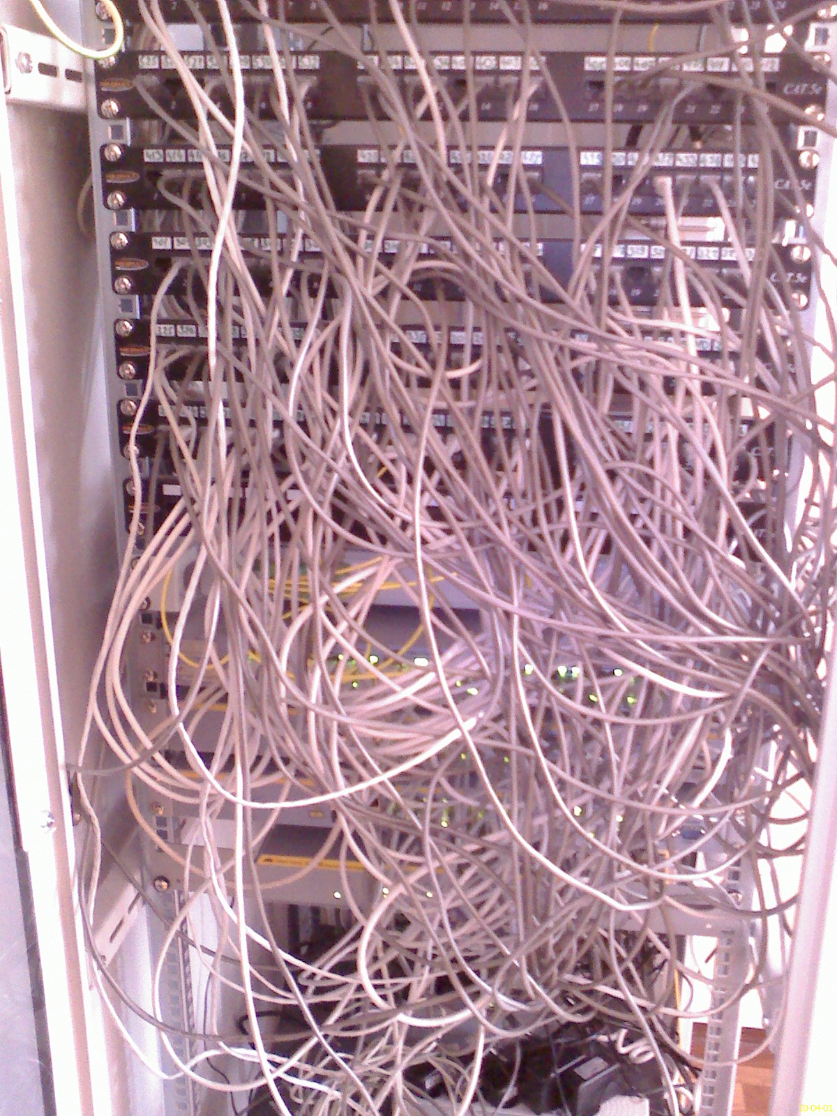

Если нужно перекинуть патчкорд, все разбирается и укладывается по новому. проверено, это происходит быстрее, чем найти на первых картинках в бардаке, что именно и куда именно нужно перекинуть.
Guest Casper_ufa
Я дико извиняюсь, но наводит порядок в стойке с 3(!) занятыми юнитами, 7(!) м/к в корзине(!) и двумя не заполенными 24-х портовыми кроссами, ну как-то не серьезно! вот стоечку в 210 см с 3-мя 96-и портовыми кроссами, с соответствующим количеством м/к, коммутаторов да еще FOMok, туда же усилители ТВ. И посмотреть как было и как стало!
Guest to casper
в смысле в таких маленьких ящиках порядок наводить не обязательно? :) в больших стойках тоже порядок наводим. это всего 2 фотографии, из сотни ящиков и стоек, в которых был наведен порядок. Чуть позже вышлем еще. Поделитесь опытом, как у вас монтаж выполнен?

IMHO показуха. причем опасная
Прошло 4 года, с тех пор. Вот так стало на всей сети, все по единым стандартам, подписано и промаркировано, даже наклейки специальные заказали. Все кто думал, что правильно работать так, как было, уже не работают. Все кто переучились, либо научились вновь, уже никогда не будут делать так, как на первой картинке. Должны прислать фото с новой сети, которую строили с нуля, позже постараемся выложить.
