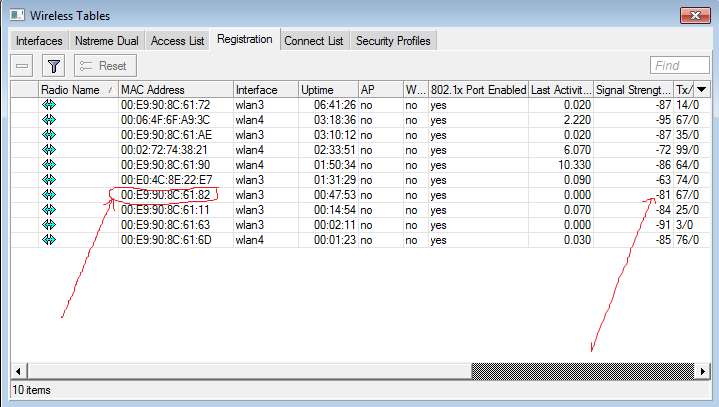

ebyx Posted August 22, 2010 Author Posted August 22, 2010 (edited) а какие частоты используете? Похоже карточки мешают друг-другу. Уже неоднократно в форумах поднималось... Про 400 клиентов вообще забудьте-не будет такого никогда..У вас кстати что в качестве клиентского оборудования используется? Все четыре карточки только на раздачу ,частота 2.4mhz на разном диапазоне друг от друга 2417,2432,2447,2570 примерно. пробовал по разному вставит не помогает. на 400 клиентов я сам не рсчитываю,мой расчет одна карточка на 20 клиентов максимум. У клиетна ставим оборудование AlfaAwus036h+внешнюю антенну 11dbi в winbox проверял клиентов (registrations) уровень -75d -85d -80d -78d -90d вырубил инет всех пингую вроде 7ms без интервалов как только после того как я включаю инет на сервере и когда клиенты начинают скачивать с разных интерфейсов (карточек) база начинает моросит,пинги на все клиенты повышаются и бывают пропадания. Edited August 24, 2010 by ebyx Вставить ник Quote

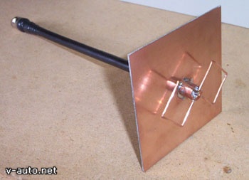

ebyx Posted August 25, 2010 Author Posted August 25, 2010 (edited) На базе антенны пересекались полями, раставил антенны так чтобы они не пересекали поля между собой и чуть помогло, сейчас думаю снять антенны с трубы которая у меня на крыше частного дома и поднять ее 20метров думаю поможет. И сигналы у клиентов слабые так как они не на прямой видимости и еще у клиентов ставили самодельные медные антенны по этой схеме----- Edited August 25, 2010 by ebyx Вставить ник Quote
