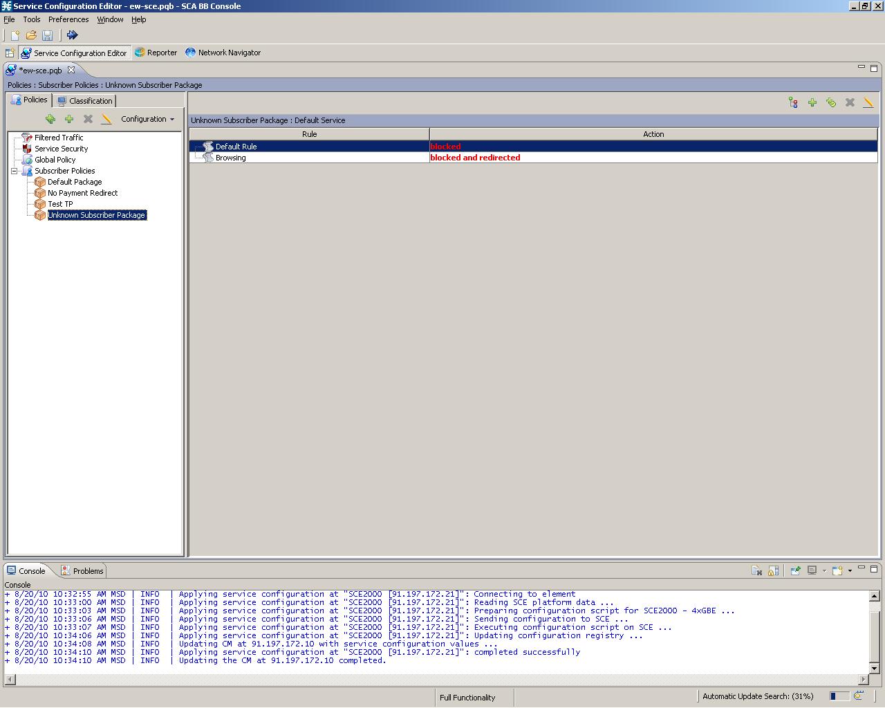

Есть вот такое правило которое должно блочить трафик и редиректить http от неизвестных субскрайберов.

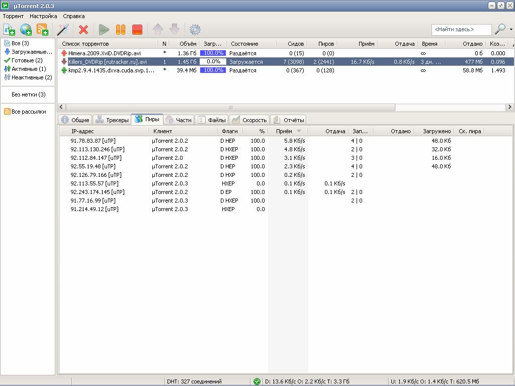

С редиректром все хорошо - работает, что-то даже блочится, но вот торрент (utp) все равно просачивается. (Хотя внимание блочим весь трафик)
Понятно что скорость низкая, и все такое, но остается не понятным каким образом при правиле default block flow, тем не менее трафик проходит.
Еще интересный глюк. Делаю Package только с 1 правилом Default, ограничиваю полосу default в 1 Мбит. На различных спидтестах все ок, но стоит включить торрент как прокачивается порядка 2Мбит
не я все понимаю что нельзя задетектить весь трафик, но блин почему когда стоит глобальное правило, это не помогает?
