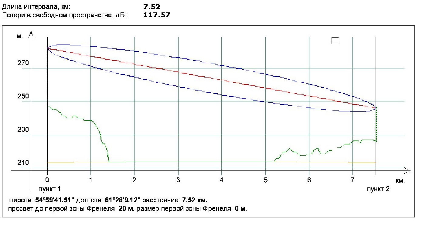

parazit74 Posted August 20, 2010 Author Posted August 20, 2010 да вроде рабочии... подключал их на столе без тарелок все ловилось.... построил трассу на сайте микрана по координатам в гугле...вот что вышло... Вставить ник Quote
slv700 Posted August 20, 2010 Posted August 20, 2010 (edited) да вроде рабочии... подключал их на столе без тарелок все ловилось.... построил трассу на сайте микрана по координатам в гугле...вот что вышло... Если нет высотных зданий на трассе линка, то проблема низкого сигнала заключена в СВЧ ( облучатели, пигтейлы). Проверить в офисе это можно если дефект - нет контакта. а так сложно понять работает или нет без спец аппаратуры. Поменяйте свч. Или плохая юстировка. Тазики эти знаете как юстировать ? Поставьте лучше нормальные прямофокусные антены dual pol, меньше проблем будет с линком. Edited August 20, 2010 by slv700 Вставить ник Quote
