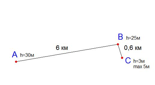

nemam Posted August 11, 2010 Posted August 11, 2010 (edited) Добрый день! Требуется помощь по организации линка (выбору оборудования). Необходимо установить связь между точками A-C. Так как на точке С мачты нет и поставить нет возможности можно сигнал ретранслировать через точку В. На картинке показаны высоты и примерные расстояния. Нужно достаточно простое рабочее решение. Скорость - 5-10 Мбит хватит. Приглядываюсь к точкам доступа Ubiquiti. (На других линках стоят Planet WAP-6000 - часто виснут). Мой вариант такой (4 точки доступа): Линк А-В: NanoStation M2 - NanoStation M2 Линк В-С: NanoStation M2 - NanoStation M2 1. Подскажите, верное направление выбрал? 2. Если да, то в каких режимах должны работать точки доступа? 3. Понял, что номера каналов на линках должны быть различными. Edited August 11, 2010 by nemam Вставить ник Quote

nemam Posted August 11, 2010 Author Posted August 11, 2010 я думаю для того чтобы все поняли, что вы имели ввиду, надо прикрепить каринтки, на которых будут расчеты сделанные на linktest.ru К сожалению координат точек (А, В, С) нет. Прямая видимость между А-В и В-С есть. Вставить ник Quote

nemam Posted August 11, 2010 Author Posted August 11, 2010 А не проще в точке "Б" использовать МТ что то типо 433 или на край 411 с круговой и поставить на нём ретранслятор ? да и наносы 2м не лучший вариант .Не проще что направленное взять + 411 с каждой стороны ? качественно и стабильно. Опыта работы с Микротиками нет :( Вопрос по антенне с круговой диаграммой направленности в точке B, а будет ли стабильный линк на расстоянии 6 км с точкой А? Вставить ник Quote
MaXToP Posted August 11, 2010 Posted August 11, 2010 на 6км М-овские наносы не будут нормально работать на свои встроенные антены либо рокеты с дишами либо поверстанции или как они сейчас там называются или МТики как советывали на тарелках Вставить ник Quote
Saab95 Posted August 11, 2010 Posted August 11, 2010 В точке B ставите пикостанцию со своей родной антенной. Или буллет вкрученный в нормальную круговую 8 или 15дб. В точке A буллет вкрученный в параболик или наностанцию с рефлекторной решеткой. В точке С хватит простого наноса. Точка B работает в режиме AP-WDS, A и С - в режимах Station-WDS. 10 мегабит точно будет. Вставить ник Quote
nemam Posted August 12, 2010 Author Posted August 12, 2010 (edited) на 6км М-овские наносы не будут нормально работать на свои встроенные антенылибо рокеты с дишами либо поверстанции или как они сейчас там называются или МТики как советывали на тарелках В точке B ставите пикостанцию со своей родной антенной. Или буллет вкрученный в нормальную круговую 8 или 15дб.В точке A буллет вкрученный в параболик или наностанцию с рефлекторной решеткой. В точке С хватит простого наноса. Точка B работает в режиме AP-WDS, A и С - в режимах Station-WDS. 10 мегабит точно будет. Спасибо всем за ответы и желание помочь! У Ubiquiti PicoStation температурный диапазон не очень, надо до -40С (Сибирь, болото). Может вот так: точка А: Bullet + Антенна "BDM" точка В: 2х ( Bullet + Антенна "BDM" ) точка С: Bullet + Антенна "BDM" в точке В боюсь ставить 1 точку доступа с круговой антенной. Если с антенной "BDM" не заработает на 6 км, имеются антенны Bester Parabolic на 18 дБ. Ещё, подскажите какие Буллеты лучше поставить: Ubiquiti Bullet 2HP или Ubiquiti Bullet M2 HP. Edited August 12, 2010 by nemam Вставить ник Quote

Ainy Posted August 14, 2010 Posted August 14, 2010 В общем и целом, без профиля местности и понимания, свободны ли зоны Френеля (т.е. действительно ли там полная видимость), оборудование, основаное на wifi ставить рисковано нестабильной работой. Причем от цены онного оборудования данный риск не зависит. Чем более узконаправленные антенны - тем риск меньше. В 2.4ГГц если ставить ретранслятор, надо не просто разные каналы, а скажем 1-й и 11-й (и если ставить что-то типа 433AH то и в при таком разносе будет влияние карт друг на друга ввиду исключительно странного их раположения в саниметре одна от другой). Если Есть возможность разноса в пространстве на 3 метра - уже будет значительно проще. Антенны лучше ставить с высоким усилением, а мощность передатчика наоброт снижать - уменьшит влияние в ближнем поле(у ретранслятора это одна из ключевых проблем, т.е. передача и прием практически совпадает по времени на разных плечах ретранслятора). Если существенного лимита по деньгам нету и суммы порядка 3,5к$ не пугают и 5ГГц как вариант рассматривается - можно взять базу 802.16d, делитель на 2 антенны, 2 планарные антенны 23dBi в 5ГГц и 2 CPE 23dBi - при этом базу поставить в точке ретрансляции, влияния антенн не будет, частота будет одна и всего 10МГц. скорость при полнодуплексной нагрузке будет порядка 7Мбит/с дуплекс насквозь либо до 14Мбит/с в одну сторону. Базу вместе с антеннами и делителем можно легко установить на мачте, диапазон температур внешней среды от -40 до +40С, терминалы аналогично. Настройка базы проста - установить частоту, прописать оба терминала в бридж и готово. Работать будет при наличии оптической видимости, наличие зон Френеля не обязательно. Вставить ник Quote
