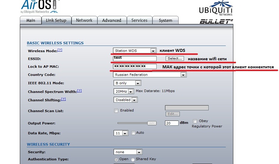

Точки должны стоять конечно в бридже и DHCP на них не должно быть включено, ставьте статику например ваша:192,168,1,20 вторая:192,168,1,21 (пример!!!)
А WDS - другими словами прозрачный мост - типо вы кабель от провайдера протянули http://ru.wikipedia.org/wiki/WDS.

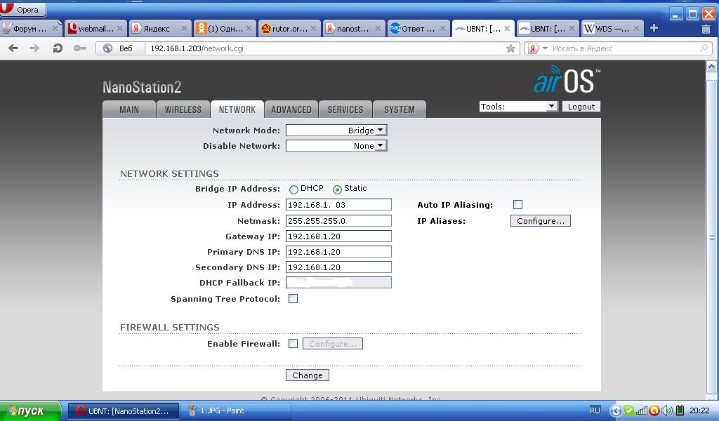

Мой провайдер подключил IPTV. Но мои Nanosnanion 2 не пропускают. Вопрос в чем проблема? Вот настройка точки доступа (которая передает интернет и авторизация провайдера) катинка 1.
настройки клиентской точки картинка 2
Все усложняется тем, что есть еще один клиент. Его перенастраивать не хочется
