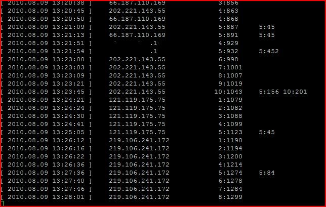

wsimons Posted August 9, 2010 Author Posted August 9, 2010 (edited) Ну так и делаю, видны лишь клиенты с внешними ипами, а те, кто через нат сидят -нет. Вариант с блоком 25 порта вообще не вариант, 1) это дикость и придется прописывать в Ipfw правила для доступа на mail.ru и иже с ними 2) Для теста пробовал блочить и опять-же блочатся прекрасно клиенты с внешним ипом, все кто через NAT спокойно обходят и deny ip from any to any src-port 25:) Скорее всего можно вычленить нужный трафик через нетграф. Но увы, сложно для меня очень. Вот пример вывода скрипта спамблоковского, сначала пишет что дескать "Import done. Total 0, readed 0, added 0, deleted 0 blocks." Затем если подождать выдает вот что: Стертый ип это и есть внешний адрес этого впн сервера. Edited August 9, 2010 by wsimons Вставить ник Quote
