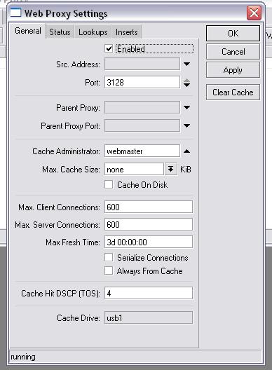

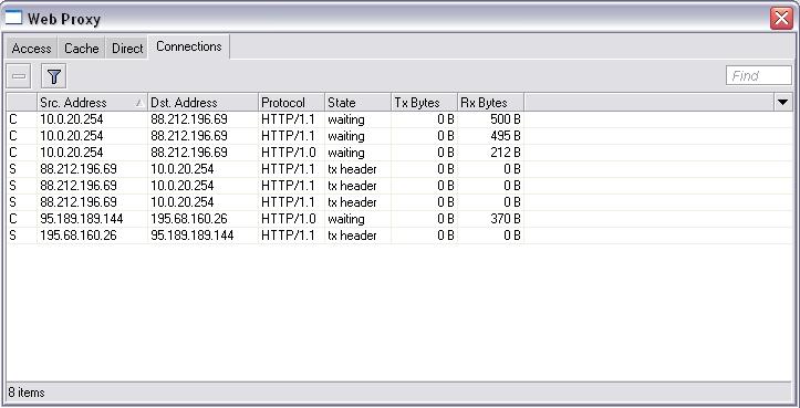

2bit Posted August 7, 2010 Posted August 7, 2010 (edited) Настроил Прокси в Микротик по Мануалу, не работает, зат***хался уже. Запросы на сервер попадают, но не идут в мир. Скрин в комплекте. Где собака зарыта? Edited August 7, 2010 by 2bit Вставить ник Quote
Sanchezz Posted August 7, 2010 Posted August 7, 2010 нужны скрины других настроек прокси. у меня поднимался прокси Вставить ник Quote

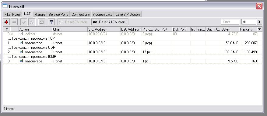

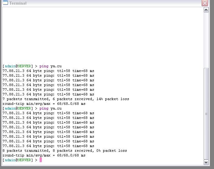

Fog Posted August 7, 2010 Posted August 7, 2010 у вас доступ в инет разрешен для микротика? похоже что вы его фаерволом закрыли. Вставить ник Quote
2bit Posted August 7, 2010 Author Posted August 7, 2010 у вас доступ в инет разрешен для микротика? похоже что вы его фаерволом закрыли. Да вот все указывает на это. Сам микротик видит инет безпроблем. Пинги идут с консоли. Прокси что там настраивать?! Поставил галочку енаблед и всего делов. Все так просто как на ладони но не работает (( Вставить ник Quote

Fog Posted August 9, 2010 Posted August 9, 2010 (edited) я так понимаю у вас ломаный. можете обновится до 3.2 там точно работает. а в правилах фаервола ниче нет запрещающего? попробуйте отключить. или явно разрешить внешний ип микротика (был когда то такой глюк непомню в какой версии). Edited August 9, 2010 by Fog Вставить ник Quote
LiuPing Posted August 9, 2010 Posted August 9, 2010 добавьте два правила accept в Firewall самыми первыми. одно на input, второе forward. Если это поможет, то не трогайте настройки прокси, а смотрите настройки Firewall Вставить ник Quote
WoroN Posted August 9, 2010 Posted August 9, 2010 а что в "access" самого прокси ? Вставить ник Quote
2bit Posted August 9, 2010 Author Posted August 9, 2010 а что в "access" самого прокси ? пустота Вставить ник Quote
