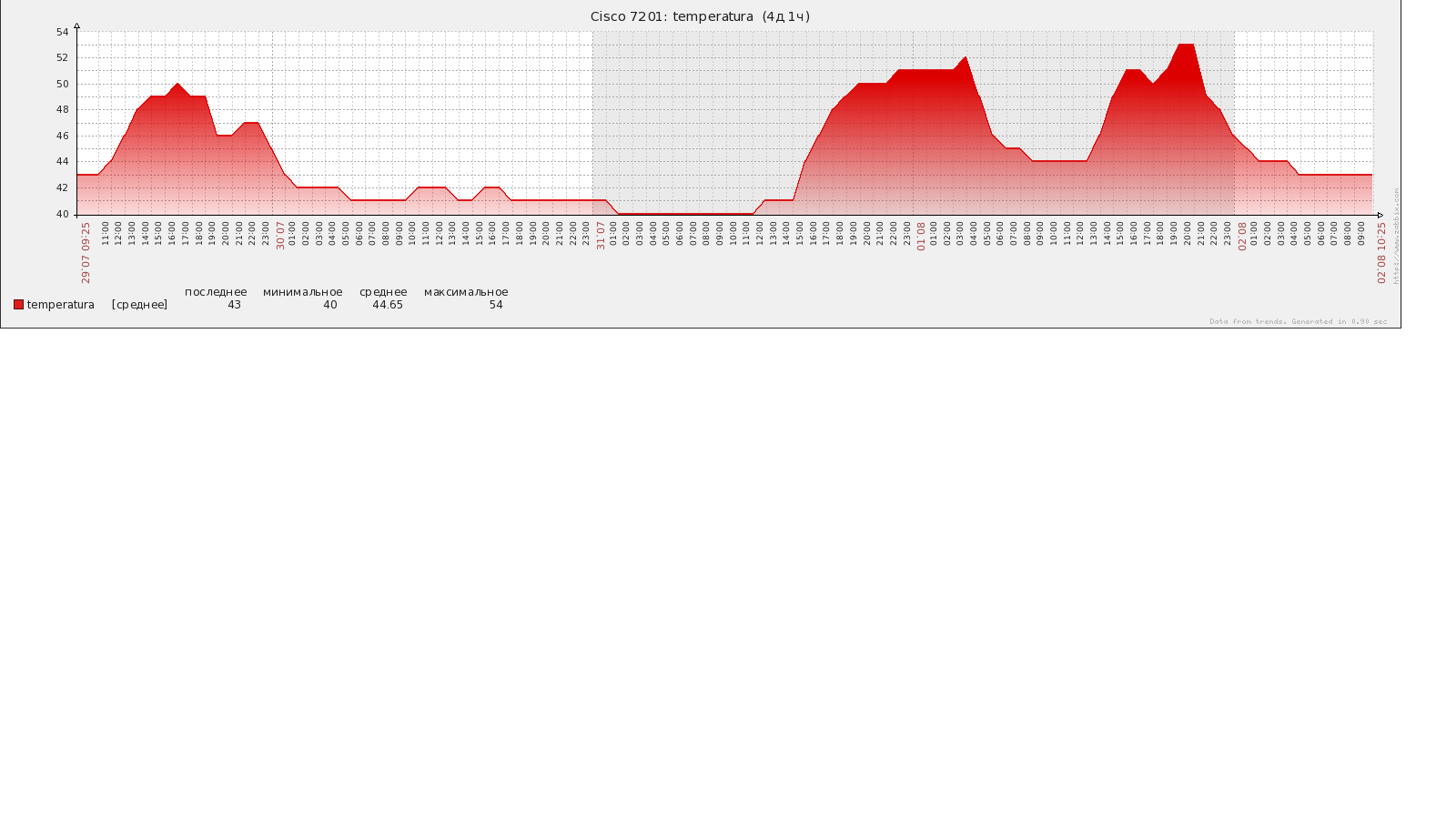

detx Posted August 2, 2010 Posted August 2, 2010 Cisco 7201 в среднем рабочая температура 41-44 градуса, но бывает поднимается аж до 54 градусов. Подскажите Это нормально для нее, и какая рабочая температура рекомендована для данной модели??? Вставить ник Quote

Картуччо Posted August 2, 2010 Posted August 2, 2010 А у вас какая температура у cisco ??? Можете показать график или данные??? На графике не колебания температуры, а текущие ее значения для количества устройств равному количеству столбцов. Вставить ник Quote
