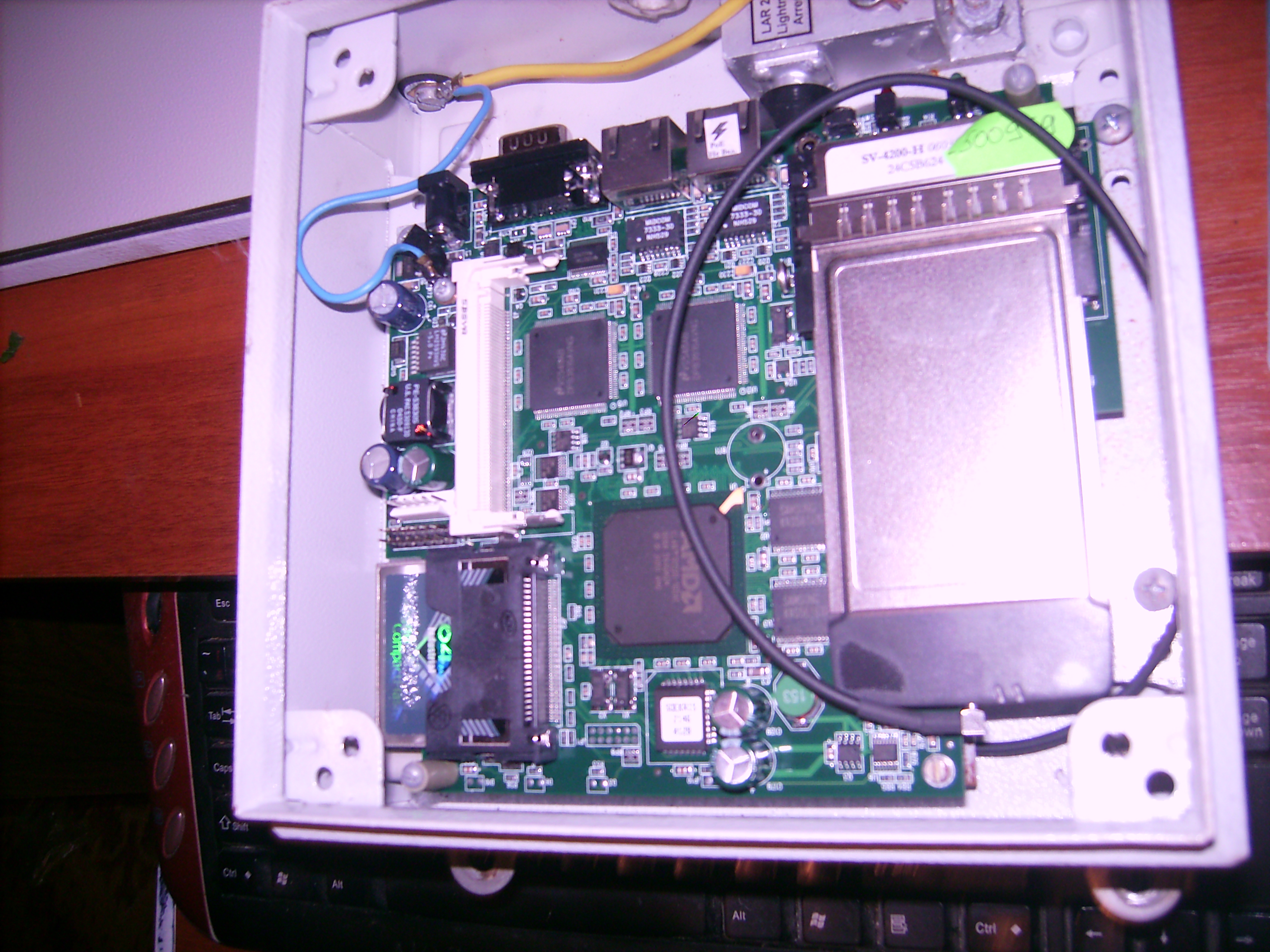

Lasersun Posted July 31, 2010 Posted July 31, 2010 Но снял антена там стояла АСП24, с 2300-2400мгЦ надпись... это не ВиМакс я так понял.. но все же прошу попросить совета у Спецов.. и ещё.. Как можно на неё зайти ? то есть не зная Айпи ещё.. можно как то прослушать ? какой ни буть программой ? Точка рабочая 100%). Вставить ник Quote

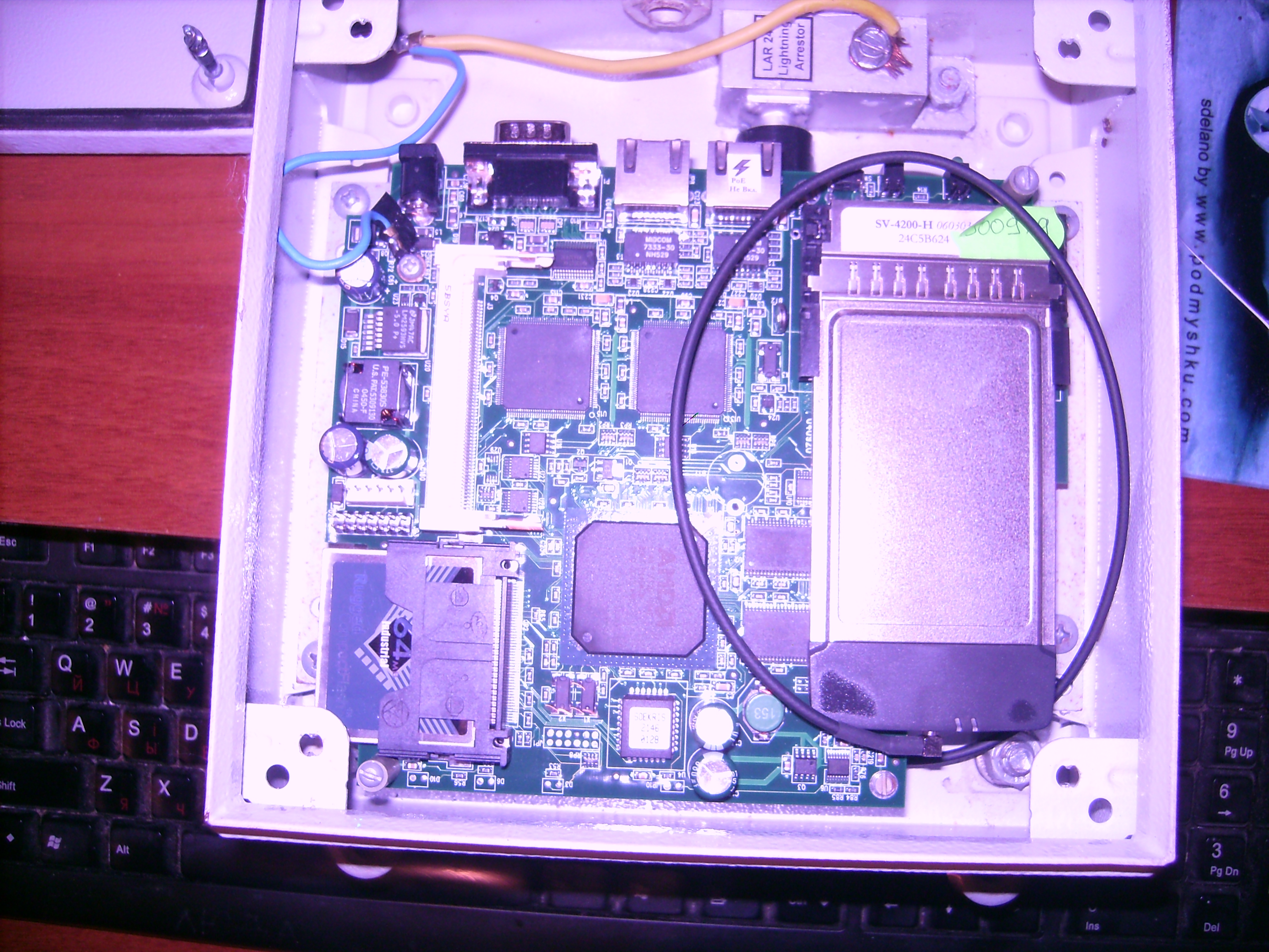

Lasersun Posted July 31, 2010 Author Posted July 31, 2010 Снял карточку вот эту :) там WiFi PC card 802.11b USI PC-B-AG-01 S\N...... Маде ин Тайвань.. Скажите вот это чудо, работает по ВайФаю.. судя по карточке в режиме Б тока.. ?!.. И вообще что это за железка такая ? просто хочу сделать Точку раздающую.. :) и вот эта железка попалась... ) Кто что может сказать? это была клиенское оборудование Вставить ник Quote

ruzalit Posted July 31, 2010 Posted July 31, 2010 Карточка старая а вот борд на амд собран, не знаю по его силенкам, но слотов там достаточно, чтобы из него что то путевое вышло, карточку можно другую воткнуть вполне. Вставить ник Quote
Saab95 Posted July 31, 2010 Posted July 31, 2010 Раздающей ее сделать можно. Надо просто залить другую прошивку, тот же микротик например. Прошивка записана на CF карточке которая вставлена сбоку. Вставить ник Quote
dIMbI4 Posted July 31, 2010 Posted July 31, 2010 дак подцепись консолью да посмотри что оно тебе скажет в приветствии Вставить ник Quote
slv700 Posted July 31, 2010 Posted July 31, 2010 (edited) Тихо спи#@ил и ушёл - назвается нашёл? Нене.. это моё оборудование... но по Договору это должен был быть WiMax с Синхронной передачей.. и пользовался я где то этим чудом пол года... брал в том году за 375 долларов.. приехали установили поставили настроили уехали... чисали что это WiMax .. потом я разорвал договор, и теперь решил узнать что за железка..и можно ещё продать,или сделать раздающей... щас пользуюсь bullet 2 и НС2 прокачка 10-12 мБит расстояние 10 км.. а это без дела висела ... Думаю продавать, или может она мне пригодится карточка это производства Universal Scieintific Indistrials (USI) чипсет Agere Hermes-II 8032.11b примерно так год 2004. Ясно дело не wimax.Для понимания что это такое , карта с Agere- он же Lucent Hermes -I - это Orinoco PC card. Борд с этой картой имеет прошивку ( видно по фото SV -4200 ) Turbocell Karlnet- оригинал, по образцу и подобию которого сделан Nstreme MT. Данный борд с этой картой в Украине не продавался. В России по видимому это может быть Raitek. По типу прошивки это клиентское устройство, так что для раздачи использовать нельзя, а подключить можно только к проприетарному Turbocell AP. Карточка сама по себе как 802.11 b ценность имеет только как замена отказавших устройств. Продать ее трудно, поскольку продавцы еще имеют некоторый запас этих карт на складе ( по крайней мере в Украине ) как Orinoco Hermes -I так и Hermes -II для поддержки сетей Turbocell, оборудование для которых было приобретенно в 1998-2006гг. Edited July 31, 2010 by slv700 Вставить ник Quote

Lynx10 Posted July 31, 2010 Posted July 31, 2010 (edited) подключиться консолью! посмотреть что и как грузится возможно (скорее всего но не факт!) PC совместимый борд - тогда всё просто - меняется флешка с линуксом драйвера скорее всего встанут - когда то помню на Lucent Hermes (Orinoco PC card) мы лепили на ПК+линукс не только клиентские точки но и точки доступа (заливали какой-то фирмварь и она могла тогда работать в режиме АП - без оного только вирелес клиент)! если не PC совместимая - придётся повозится покомпилить кроскомпилятором линуксовые сорсы и собрать свой дистрик - или поискать какие-то прошивки под вашу платформу .... как то так ! ПС: разъём посредине борда похож на miniPCI - понятно туда можна всадить карту соответственную Edited July 31, 2010 by Lynx10 Вставить ник Quote
slv700 Posted August 1, 2010 Posted August 1, 2010 подключиться консолью!посмотреть что и как грузится возможно (скорее всего но не факт!) PC совместимый борд - тогда всё просто - меняется флешка с линуксом драйвера скорее всего встанут - когда то помню на Lucent Hermes (Orinoco PC card) мы лепили на ПК+линукс не только клиентские точки но и точки доступа (заливали какой-то фирмварь и она могла тогда работать в режиме АП - без оного только вирелес клиент)! если не PC совместимая - придётся повозится покомпилить кроскомпилятором линуксовые сорсы и собрать свой дистрик - или поискать какие-то прошивки под вашу платформу .... как то так ! ПС: разъём посредине борда похож на miniPCI - понятно туда можна всадить карту соответственную Посмотрел я еще раз более внимательно - устройство все же это Юнидаты, выпущенное где то в 2005-2006г.Плата там Soekris ( PC Engine ) x86. Если поставите карту miniPCI, и CF с прошивкой например Router OS MT, то по идее должен подняться MT. Но MT не будет работать с картой 802.11b. Попробуйте зайти в устройство ( можете спросить нужную програмулину в Юнидате ) Прошивка SV4200 для Hermes-II вроде бы должна поддерживать режим AP ( для Hermes- I Orinoco PC -это точно поддерживается). Если AP есть, то можно использовать железку как точку доступа 802.11b. В корпусе виден блок LAR - фрязинская грозозащита по СВЧ - также в хозяйстве пригодится. Вставить ник Quote
