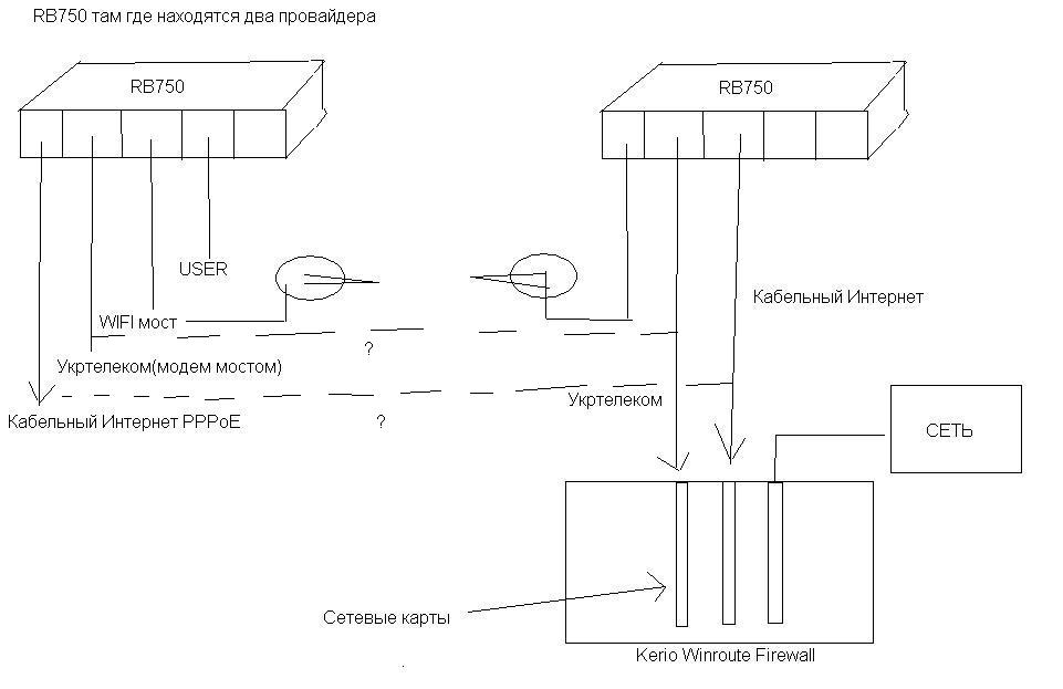

я задавал этот вопрос но так и не нашел своей темы,
есть два ISP один кабельный подключение по PPPoE а второй Укртелеком(ADSL+) тоже по PPPoE. Там где находятся два провайдера стоит RB750 к нему подключены два провайдера,клиент и точка доступа. Задача передать два порта точно как на первой стороне потому что на другой стороне стоит сервер с Kerio и на нем выполняется балансировка.Как провельно это сделать с помощью двух микротиков RB750? Eoip Tunnel или VLan.
В вашем случае по радио PPPoE лучше не гнать, кабельщики очень любят уменьшать idle time и ваш линк может обрываться.
Надо принять их на первом роутере и уже дальне передавать оба канала по вланам на ваш сервер.
но как это сделать в Mikrotik OS я не силён.
wiki.mikrotik.com, посмотрите, тут есть примеры.
