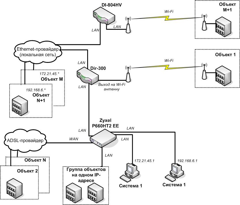

Добрый день. При переходе на новую работу (занимаемся диспетчерской связью) следующая структура сети диспетчерского узла:
1. 1) К компьютеру подключен ADSL-роутер.
2) К портам ADSL-роутера: телефонный кабель (выход на провайдера ADSL), к LAN-портам: 2 компьютера (2 разных диспетчерских системы), роутер DIR300.
3) К DIR300: в LAN-порт воткнут кабель Ethernet-провайдера (организовал для нас транзитные каналы между объектами) и выведен через WiFi мост на другой объект.
На одном компьютере - принимаются сигналы с объектом через ADSL-провайдера и Ethernet-провайдера, на другом - только Ethernet-провайдера (при этом через Ethernet-провайдера прогнаны 2 различных диапазона локальных сетей).
Нужна консультация по процессу работы такой сети - как уживаются различные провайдеры в такой структуре и как такая вообще сеть работает?
2. На некоторых объектах организована следующая структура: приходит Ethernet-провайдер на локальный порт DI-804HV, далее в другой LAN-порт заведен WiFi-мост на объект. Я так понимаю, что DI-804HV здесь работает в качестве свитча. Можно ли тут его просто заменить на простой свитч (т.е. установка роутера в данной конфигурации финансово не обосновано)?
Спасибо за помощь.
P.S. Буду рад даже мааленькой консультации.

bdmalex, думаю, что все ж мне решать - надо ли мне учитывать финансовую сторону. Во вторых, я НЕ ИТ-сотрудник, а являюсь инженером по связи и занимаюсь обслуживанием диспетчерской связи (связь с лифтами). Описанная ранее структура запущена и работает. А т.к. мои объекты - объекты повыщенной опасности, мне нужна стабильная круглосуточная работа -> нужна оптимизация сети между провайдером и диспетчерским копьютером. И нет ничего странного, что интересуют финансовые затраты, т.к. в дальнейшем будет происходить подключение других объектов и делать это надо без горожения лишних "огородов" и оптимальными финансовыми затратами (т.к. наворотить то могу и наворотить, только бегать мне придется потом).

Abram, на данный момент финансовая сторона -на 2-м плане, сперва мне оперативно разобраться надо, что наворотили другие. Вот и спрашиваю, нормально ли такое построение, как при этом происходит взаимодействие между описанными узлами (принцип) вообще в данном месте (ну ни разу не попадалось такое мне раньше, и у меня не было даже мысли, что так может что-то работать).
А по цене -нужно конечно оптимальность стабильности и цены. Вот совсем не тянет постоянно бегать и перезапускать зависшее сетевое оборудование, т.к. хватает и другой работы - само оконечное оборудование связи.

bdmalex, да что ж придрались то к финансам (если оное так не нравится, исправялю - зачем в данной ситуации воткнут роутер, если он работает при таком раскладе в качестве свитча (никакие защиты на нем не подняты и ничего на нем не настраивалось, воткнут прямо из "коробки")). Если плохо видно по тексту, то я спросил: Как это может работать, и если это полное самопальство, то как от этого оптимально уйти.... и ни слова, что я хочу ломать.

по теме чтоб было нам понятнее - попробуйте нарисовать схему. я из вашего описания так и не понял некоторые нюансы. нужна схема включения лан/ван, модель модема, сетевые настройки компьютеров,... тогда можно будет понять как этот зоопарк работает. может в модеме вланы ваще нарезаны, я и не такое на акорпах воротил.
про дир300 вам правильно сказали. а ди-804 нормальная железка для начального уровня. зачем он стоит вопрос отдельный. возможно провайдер ограничивает число МАС на порту, тогда роутер необходим.
woddy, начерчу... только уже завтра. Каких-то ограничений со стороны провайдера нет - с его стороны организуются транзитные каналы от объектов до диспетчерского пункта (т.е. выделяет нам чисто локальную сеть без каких-либо связок с другими абонентами провайдера и выхода на "внешку", к которой мы можем подключать чего хотим и забивать какие хотим адреса (на данный момент получается, что через нее подняты 2 диапазона локальных сетей)). Меня же как раз смутила завязка всего описанного в первом посте в ADSL-роутере.

вы говорили про вайфай мост. если в ван не подключено - то наверное используется как точка доступа вайфай обычная...
woddy, вот и оправдано или использовать в таком соединении данный роутер (повторюсь, что его просто доставали из коробки и, ничего не настраивая, ставили на объект).
Дык вот он же и говорит, что со второго LAN-а уходит провод на WiFi. Т.е. сам 804-й, судя по описанию, используется, как обыкновеннейший свич.

если схема нарисована верно, то 804й действительно не нужен.
а 300й используется как коммутатор, т.к. в модеме кончились езернет порты. ну и как точка доступа конечно.
если не развиваться и если все работает то можно не трогать. если вы хотите приводить в порядок то деталей маловато, надо смотреть и исходя из них придумывать правильную схему.
woddy, допустим, что выше из строя Dir300, то я получается экстренно могу заменить на связку через 804HV (валяются несколько этих роутеров в зипе)?
На данный момент не вполне понятно, как уживаются локалка Ethernet-провайдера и та локалка, на которую раздается ADSL-соединение, и как при этом "компьютер 1" без проблем выходит на 2 разные сети.
если умирает дир300 то кабель локалки просто втыкается в модем. при этом объект1 разумеется остается без связи.
а что бы им мешало?
на одном интерфейсе может быть хоть 10 ИПшников настроено

Только вот на том одном объекте (по WiFi который) 6 лифтов по связи висит и за их отключение спасибо не скажут точно :).
твоя задача узнать и сохранить настройки всего этого зоопарка. дир300 или аналоги продаются в любом магазине. купить и настроить 15 минут. или заранее купить, настроить и положить рядом. это если бюджетно и ничего не ломать.
если же переделывать все, то нанимай профи :)
