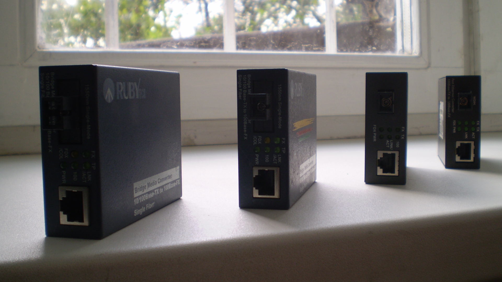

Уважаемые! Помогите разобраться с медиа конвертерами какая в них разница, вроде все одномодовые с одинаковыми портами, но мне сказали что есть разница и не только в названии, а еще и в использовании.
Тэкс, одноволоконные медиаконвертеры...
Если вкратце: используются 2 частоты в одном волокне, и 2 парных медиаконвертера, один передаёт на частоте А и слушает на частоте Б, другой наоборот - передаёт на Б и слушает на А.
Например - D-Link DMC-1910T и DMC-1910R, http://dlink.ru/ru/products/4/678.html.
У разных производителей могут быть ещё и разные частоты.
Поэтому не исключено, что из этих 4-х конвертеров не сложится ни одной пары.

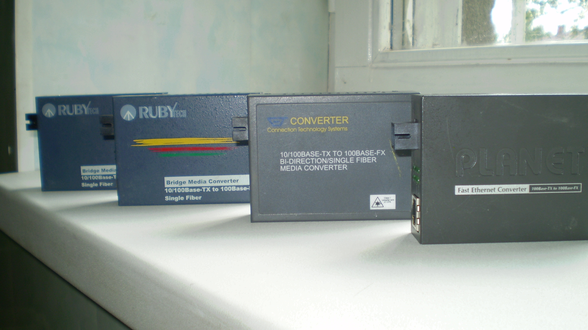

Планет и рубики один в один работают между собой без проблем, надо на столе их между собой стыковать а по фоткам никто вам точно не скажет
ну, соответственно один должен передавать на 1310 другой на 1550 и также наоборот принимать
на нескольких на фотке написана длина волны. другие можно разобрать и поискать по модели написанной на излучателе или методом проб и ошибок
рубики оба на 1550, между собой не будут работать, а вот два других не видно :)
Снаружи они все одинаковы. Да и работают почти одинаково.
Раскрывать, смотреть.. Если не лень. :-)
По сути тока о качестве изделия идёт речь, вероятность того что конв разных производителей не будут работаь друг с другом близка к 0, протестируйте, для этого надо сделать тестовую площадку чтоли)))) поставьте куда нибудь и наблюдайте :)
