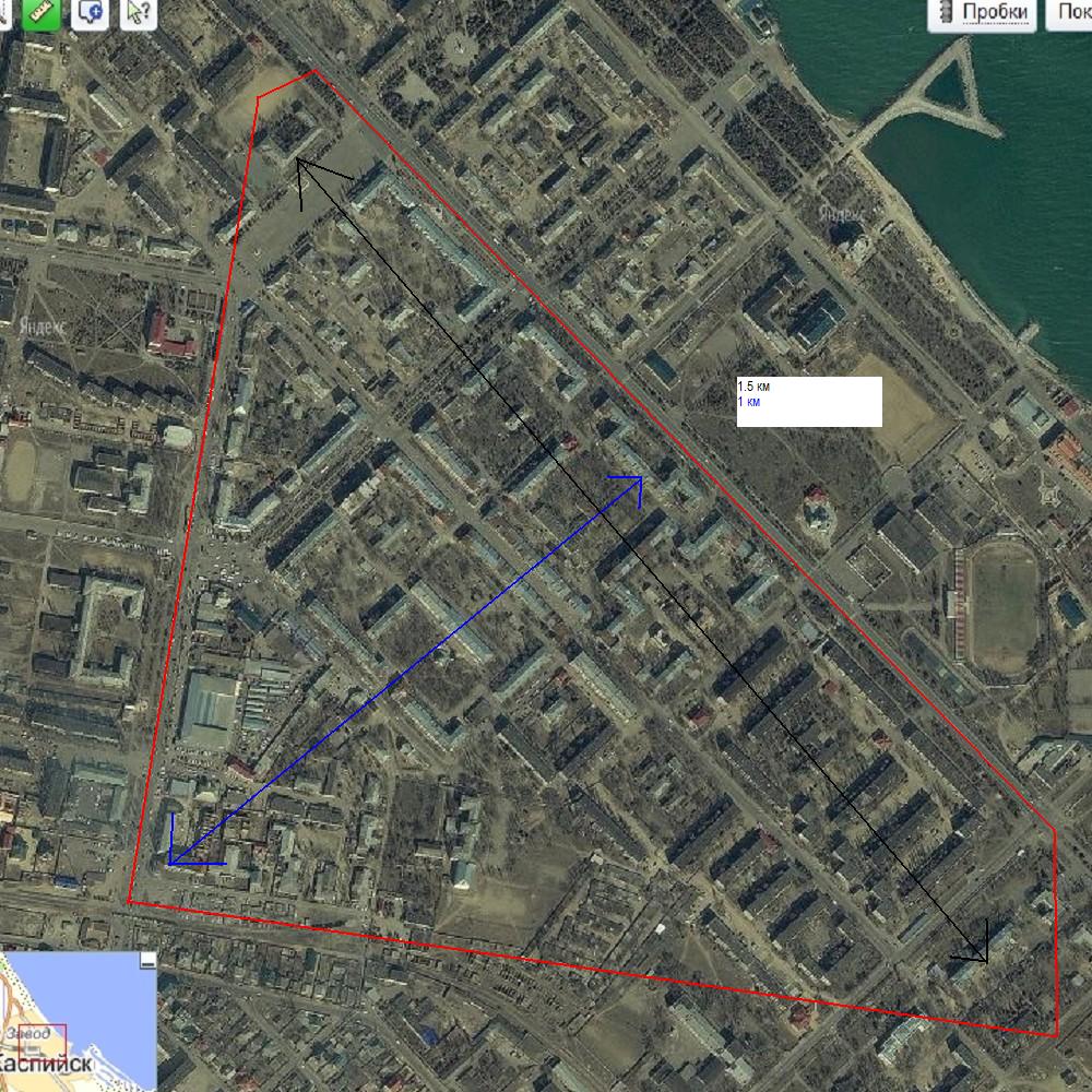

Silver(Black Posted July 20, 2010 Author Posted July 20, 2010 в общем господа я понял, что круто ошибался, и я остановился на вот этом в общем я хочу, чтоб Wifi хорошо работал в выделенной зоне, и т.к. я не особо хорошо разбираюсь в оборудовании хотел бы знать сколько человек туда можно подключить. сумма такая 500 000 Вставить ник Quote

Silver(Black Posted July 20, 2010 Author Posted July 20, 2010 slv700 как думаете на какое количество клиентов и на какой радиус работы сети хватит 500 000 руб ?? pred_pri это удобно, да и сотовые операторы у нас не хорошо работают, и еще у нас уже имеются два провайдера которые предоставляют выделенку Вставить ник Quote

SSD Posted July 20, 2010 Posted July 20, 2010 slv700 как думаете на какое количество клиентов и на какой радиус работы сети хватит 500 000 руб ?? pred_pri это удобно, да и сотовые операторы у нас не хорошо работают, и еще у нас уже имеются два провайдера которые предоставляют выделенку Вам этих денег не хватит даже на контроллер. Про остальное можно и не говорить. Вставить ник Quote

slv700 Posted July 20, 2010 Posted July 20, 2010 slv700 как думаете на какое количество клиентов и на какой радиус работы сети хватит 500 000 руб ?? pred_pri это удобно, да и сотовые операторы у нас не хорошо работают, и еще у нас уже имеются два провайдера которые предоставляют выделенку 500 тыс руб хватит поставить одну трехсекторную станцию мобильного wimax 802.16e c радиусом обслуживания до 7 км физлиц (USB, indoor CPE ) и 30 км outdoor CPE с емкостью 100 mbps и максимальным количеством одновременно обслуживаемых абонентов 1500 с общим кол-вом контрактных абонентов входящих в течение месяца в сеть до 3-10тыс. Вставить ник Quote
