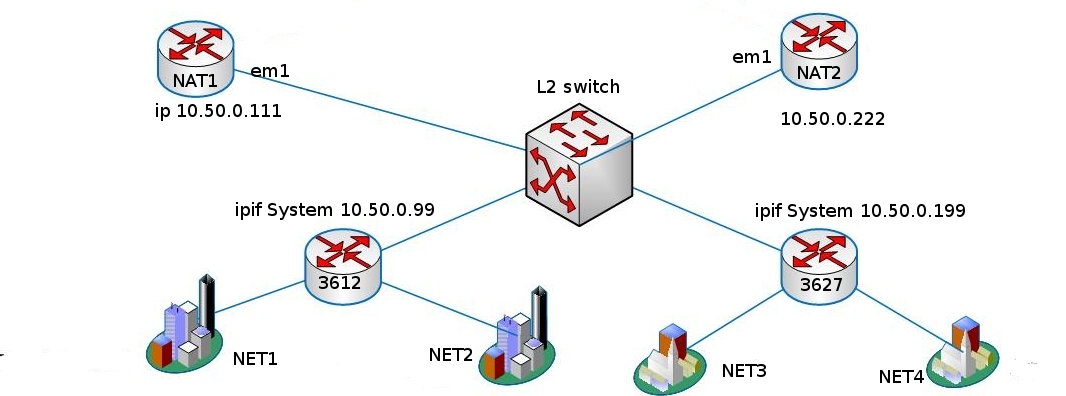

Есть вот такая схемка центра сети:
состоит из(снизу вверх):
Dlink DGS-3627 (ip 10.50.0.99) в качестве районного L3
Dlink DGS-3612 (ip 10.50.0.199) так же в качестве районного L3
Данные роутеры подключены через L2 Switch в NAT1 и NAT2 (оба FreeBSD+quagga).
Задача организовать OSPF между данными маршрутизаторами таким образом, что бы NAT1 и NAT2 отдавали дефолт роут на себя каждому 36xx, но так, что бы для 3627 cost 10.50.0.111 был меньше чем 10.50.0.222, а для 3612 наоборот (cost для 10.50.0.222 был меньше, чем 10.50.0.111). Т.е. сделать без баллансировки. Ну а в свою очередь 36хх отдавали маршруты на свои сети обоим натам.
На данный момент удалось выполнить задачу почти на 100%, за исключением как раз выставление cost для 36xx.

При таком раскладе каждый 36хх отдаёт натам маршруты на свои сети и получает 2 дефолта: 10.50.0.111 и 10.50.0.222, но с одинаковыми cost (чего нам совсем не надо). Где и как выставить cost для определённого neighbor найти нигде не могу :(
До кучи нарисовалась такая проблема на натах: каждый нат стал дефолтным для другого, т.е. 10.50.0.111 получил дефолт роут на 10.50.0.222 и наоборот.
Настоящий дефолт роут наты должны получать по iBGP сверху, но маршруты OSPF видать приоритетнее.
Пока решили проблему прописав defaultrouter в rc.conf, который в принципе приоритетнее чем quagga. Удалось установить, что эти дефолты натам раздают 36хх, т.к. трафик между натами заблокировал в pf.
Но вопрос с выставление cost стоит острым углом. Может кто-то делал что-то подобное ?

Если Вы про это:
interface em1
ip ospf cost xx
то во-первых Dlink всё равно видит маршрут с cost 1; а во-вторых это будет глобально для двух Dlink...а нам надо что бы для 3612 роут на 10.50.0.111 имел один cost, а для 3627 этот же маршрут имел другой cost.
