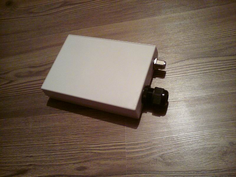

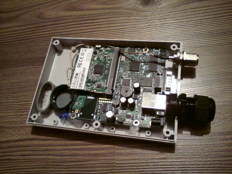

Saab95 Posted July 14, 2010 Posted July 14, 2010 Ну естественно будет использовать сам нанос=) или буллет разогнанный с приделанным новым радиатором. А на практике микротик самое оно, единственная проблема это корпус=) но его можно отливать самому, только накладно и дорого. Нашел прессформу за 30 тыс.р. подходящего размера, отлил в нее пластмассу, 2 движениями кусачками и корпус готов=) только цена его достаточно высока, если бы 1000 штук отливать можно уложиться в 300-400р. штука вместе с болтиками и фрезерованием отверстий=) Вставить ник Quote
mix2 Posted July 14, 2010 Author Posted July 14, 2010 Saab95, а с тобой можно договориться на эту тему? Вставить ник Quote
Saab95 Posted July 14, 2010 Posted July 14, 2010 Saab95, а с тобой можно договориться на эту тему? Да можно. Этот корпус можно вообще лепить на панельную антенну, просверлив дырку в корпусе и приклеить силиконовым герметиком прямо на нее, только пигтейл нужно купить "накручивающийся", получиться неплохое CPE в которое можно воткнуть и выдернуть витуху без неудобной переобжимки разьема. RFE готов сделать партию панельных антенн под любой диапазон на такие коробочки. Вставить ник Quote
