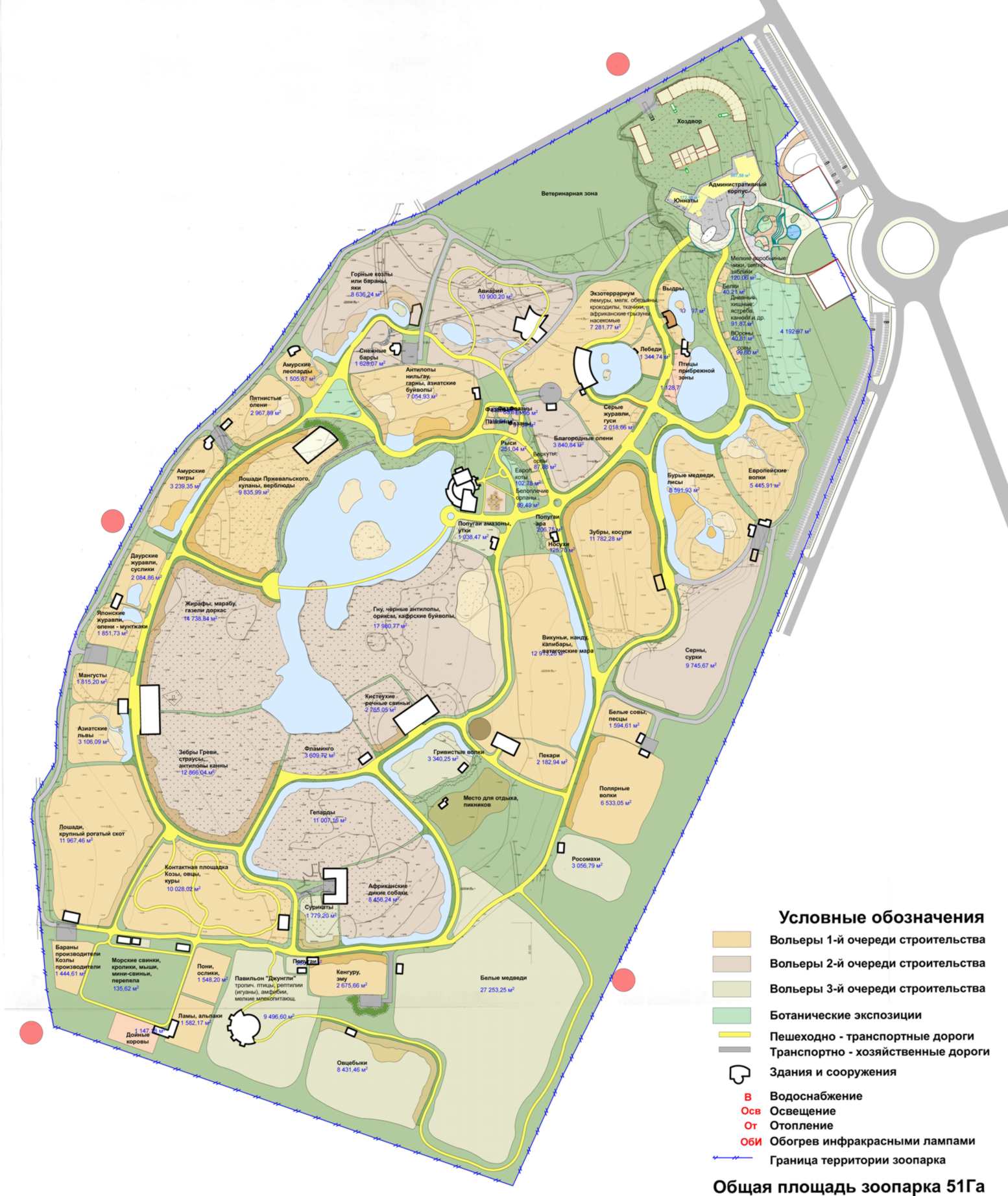

Собираемся в Белгороде строить новый городской зоопарк (в прямом смысле слова :)). Будет распологаться в лесу, где нет пока ничего. На территории в 51 га будут расположены вольеры для зверья и помещения для персонала. Мне необходимо выдать ТЗ на организацию связи в пределах зоопарка:
1. Локальная сеть для компьютеров.
2. Телефония внутренняя и городская, планируется своя мини-АТС с 10 внешними линиями.
3. Централизованное видеонаблюдение за территорией, вольерами и некоторыми помещениями.
4. Пожарная, тревожная и прочая сигнализация.
5. Громкая связь/оповещение посетителей.
6. Еще чего нибудь, наверняка что либо не учел.
Всего планируется около 30-40 точек для подключения. Я планирую соединить их в единую сеть оптиковолоконным кабелем, проложив его совместно с электрическими кабелями или другими коммуникациями на этапе их прокладки. Логически, исходя из карты, напрашивается кольцо по территории с отростками в необходимые здания.
Подскажите, уважаемые, на правильном ли я пути? Как сейчас по стоимости, 10 Гб кольцо и 1 Гб отростки не сильно жирно? Как я понимаю, сейчас оптоволокно уже сопоставимо по стоимости с медью. Все до последнего винтика не нужно разжёвывать, укажите, что главное требовать от проектировщиков? Буду очень признателен за дельные советы!
Генплан зоопарка в приложенном файле.

Естественно, будем заказывать у спецов. Нужно определиться, что от них требовать....
Я один обратил внимание на "пешеходно-транспортные дороги" и представил себе кабель-соски от упомянутого кольца?
Фпень кольца, по дорогам mesh на OSPF. В старте на 1Г, но с возможностью умощнения. Поэтому предусмотреть по этим прожилкам запас оптики волокон в 24-32.

Заказчик, наложи на карту планируемое электричество.
Пока схемы электросетей нет, идет выдача ТЗ на проектирование объектов строительства, электрика пока в работе, причем не у меня. Пока неизвестно, как будут подводить электроэнергию до объектов, по столбам или подземным кабелем. Второй вариант был бы гораздо эстетичней, но ничего пока не известно.
В общем, интересует наиболее выгодная топология сети, пропускная способность, и запас на будущее. Ну и главный вопрос, стоит ли складывать все яйца в одну корзину, запихивая всю связь в один кабель? Хоть предприятие и не стратегическое, но если все ляжет на несколько дней, будет хреново... Хотя все зависит от качества оборудования, монтажа и обслуживания, конечно. Мелочи типа уборщицы со шваброй и пьяного экскаваторщика пока опустим :)

Ну я так понимаю, что в каждом цветовом пятне будет здание? Вот рисуй от каждого здания ко всем соседним по линии, так, чтобы не пересекали жёлтые дороги по диагонали, - только перпендикулярно. Получится такая сеточка. В каждом таком пересечении - по L3 свичу, скорее всего модульному, с возможностью установки 2-х 10Г модулей. Но именно в виде модулей, чтобы сразу деньги не вкладывать, - они дорогие, тенгиговые трансиверы. Стоит на XFP/SFP+ слоты посмотреть. Скажут, что нужно предусмотреть свичи с 4-мя тенгигами, - соглашайся, но учти, что толку в этом мало. Если сдохнет узел с тенгигом, - сеть просядет до, допустим, 8 гигабит. Это не критичная просадка. Но если для красоты захотят всё одинаково, - то почему нет?
По помещениям здания - разведёшь от этого узлового свича. Если в здании есть критически важные задачи, - то девайсов два, связей с соседями тоже два комплекта. Надо будет удешевлять, - порежешь избыточные связи.
Транкование гигабитов сейчас все умеют, поэтому просто проверь, что оно есть и LACP тоже есть.
Вот по этим отрезкам между зданиями, - 24-32 волокна предусмотри. Лучше спокойно переключиться на резерв и потом спокойно ремонтироваться, чем вскрывать землю на каждый чих ;-) При укладке волокно не такое дорогое.
У некоторых вендоров есть проприетарные технологии лучше, чем OSPF - это спросишь у продавцов. Пока прицеливайся на стандартные протоколы.
Видеонаблюдение лучше разделить на "обычный CCTV с вводом сигнала в IP шлюзами" и "IP камеры многомегабитные". Задачи разные, цена тоже. CCTV спокойно запитается по самому кабелю, а IP камере подавай электричество, причём резервированное.
Ага, кое-что проясняется. Попробую нарисовать линии. посмотрю, что получается. Заодно нужно перечитать "Властелина колец" уважаемого Павла :)
