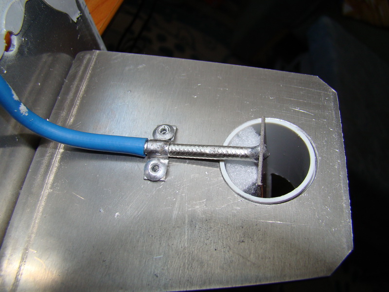

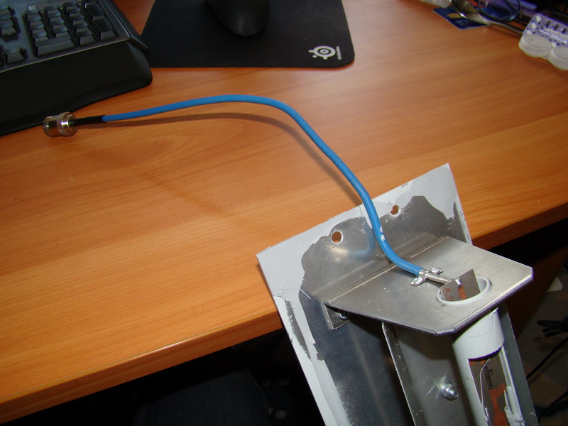

Такая ситуация, закупили 20 антенн Radial RAS-15W-90 (документация прилагается к посту). Распаковав антенны, обнаружили на кабелях наклейки с надписью предостерегаюшей о перегибе кабеля в месте входа в антенну. Собственно учли это, но при тестирования антенны, многочисленных подключений/отключений антенны от фидера, обнаружили что кабель очень легко стал перегибаться в этом месте, и появился характерный хруст, не иначе как центральная жила лопнула.
Сегодня разобрал расклеил антенну, кожух сидел лишь на герметике, скачал документацию по кабелю (прилагается к посту), в голову пришла мысль, укоротить кабель так, чтобы из корпуса антенны торчал лишь конектор. 4 см кабеля после конектора усажены в термоусадку и кабель в этом месте очень НЕгибкий, то что надо. Какие есть мысли по этому поводу, какие могут быть последствия?
Фото:

Других антенн в продаже ну было? Говно это а не антенны. У меня таких же как ваши валяеться 4 штуки. У них потом не только кабель, разъем перегибаться будет и прокручиваться на кабеле. Заявленным характеристикам они не соответствуют. Крепеж неудобный.
Разбирайте их и приделывайте разъем как на всех нормальных антеннах.
Если нормально разъем припаяете будет нормально работать.
Вообще антенны хорошие , но вот этот шнурок конечно зря сделали.
Операция прошла удачно, впаял хорошо, даже кое что модифицировал, нп центральную жилу одел кусок изоляции и расшириль отверстие в текстолите, получилось так, что центральная жила изолированна от припоя которым припаянна из витините за тафтологию, оболочка.
