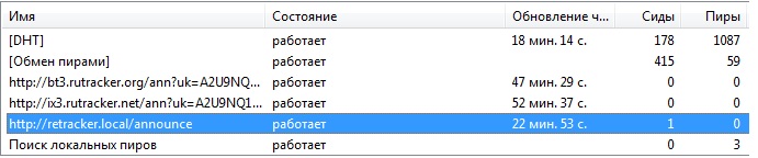

Davion Posted July 6, 2010 Posted July 6, 2010 Установли трекер XBTT со следующими настройками: anonymous_connect = 1 anonymous_announce = 1 auto_register = 1 Апач настроил на проброс на 2710 порт трекера <VirtualHost *:80> ServerAdmin webmaster@bla.ru DocumentRoot /www/docs/ ServerName retracker.local ServerAlias retracker.local www.retracker.local ErrorLog logs/retracker_error.log CustomLog logs/retracker_access_log common ProxyRequests Off ProxyPass / http://x.x.x.x:2710/ ProxyPassReverse / http://x.x.x.x:2710/ </VirtualHost> Начал тестирование на одном компе в utorrent закачал файл и оставил сидировать. На втором компе запустил закачку файла. В клиенте вижу что я локальный сидер а другой комп пир Но передача файлов между компами не идет( Вставить ник Quote
Davion Posted July 6, 2010 Author Posted July 6, 2010 Разобрался, убрал proxy и заменил на <VirtualHosts ....> Redirect /announce http://retracker.local:2710/announce Redirect /scrape http://retracker.local:2710/scrape Может кому поможет :-) Вставить ник Quote
s.lobanov Posted July 6, 2010 Posted July 6, 2010 Вероятно, xbtt видел в качестве source IP адрес сервера, а не клиента, который изначально генерит запрос. Зачем xbtt затаскивать за апач? Вставить ник Quote
Davion Posted July 6, 2010 Author Posted July 6, 2010 Вероятно, xbtt видел в качестве source IP адрес сервера, а не клиента, который изначально генерит запрос. Зачем xbtt затаскивать за апач?да так и было, включил дебаг и увидел) просто xbtt висит на порту 2710 а трекеры добавляют ссылку http://retracker.local/announce вот и надо было отфутболить))) Вставить ник Quote
