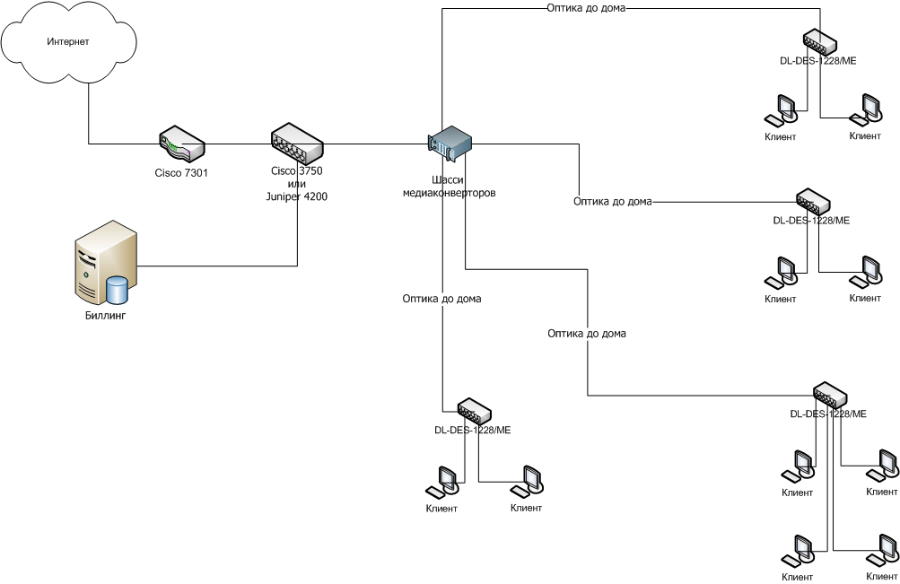

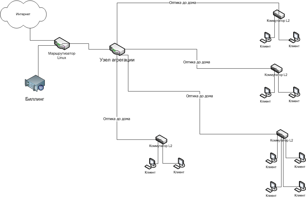

borin Posted July 5, 2010 Posted July 5, 2010 Предполагается построение сети по технологии FTTB на 28 домов, тип звезда, авторизация планируется DHCP opt82 или PPPOE пока не решил окончательно. До каждого дома из ядра будет отдельная оптика на дом, там коммутатор L2 c SFP, до абонента 100мегабит витой парой. Примерная схема см. рисунок. На многоквартирник предполагается устанавливать D-Link DL-DES-1228/ME или D-Link DL-DES-3028. Какой коммутатор посоветуете на 16 и 8 портов? Есть дома и с небольшим количеством квартир. Какой коммутатор поставить на агрегацию оптических линков в ядро? Железо под linux роутер, рассчитываемая база абонентов 600-800, канал 400-800мегабит? Вот такая машинка подойдет DL120G6 X3430 (2.40GHz-8MB) Quad Core, 1x2GB 4LFF NHP SATA Model? Вставить ник Quote

s.lobanov Posted July 5, 2010 Posted July 5, 2010 (edited) >в центр -однозначно 3627(g) - в нем 3 порта на 10Ge, можете хоть застекировать их на 10ке, хоть аплинк пустить в будущем. >так же не стоит недооценивать L3 функционал. про L3 на 3627 уже писали на этом форуме, отзывы только плохие и проблема с маками в центре это тоже обязательное условие, чтоб не скучно было Лучше купить нормальный L2-свитч "в центр", а L3 делать на linux, если денег нет Edited July 5, 2010 by s.lobanov Вставить ник Quote

borin Posted July 5, 2010 Author Posted July 5, 2010 про L3 на 3627 уже писали на этом форуме, отзывы только плохие и проблема с маками в центре это тоже обязательное условие, чтоб не скучно было Лучше купить нормальный L2-свитч "в центр", а L3 делать на linux, если денег нет Какой L2 посоветуете на 28 SFP портов?Если L3 то какой под данные параметры, конечно в соотношении цена/качество или все же лучше L3 на linux? Охота рассмотреть больше вариантов, чтоб меньше потом на грабли наступать. Вставить ник Quote
yakuzzza Posted July 6, 2010 Posted July 6, 2010 L3 в домосети на линукс - бугага. 10Жэ магистраль роутить на линуксе - без комментариев. Что вы в самом деле. to Anton: а можете подробнее описать топологию. Одни говорят, что 3627 - глюкало, другие, что вполне себе вменяемый. Что интересует: топология, задействованный функции, по сколько абонентов-маков-вланов на каждом Л3 у вас, версию прошивки если можно, что у вас стабильно работает. Заранее благодарен. Вставить ник Quote

borin Posted July 7, 2010 Author Posted July 7, 2010 Правильно замечено, сейчас на данном этапе идет подбор оборудования, рассчитывается экономический эффект. Думаю будет и внутрисетевой трафик, так что надо подбирать оборудование с запасом прочности. Еще хуже купить оборудование, а оно не коробок спичек стоит, поставить настроить и тут окажется что оно не тянет нагрузку, выкидывать и покупать новое, тоже не вариант. Да и эксперементы на пользователях ни к чему хорошему не приведут. На данном этапе вырисовывается следующая картина: На дом устанавливается D-Link DL-DES-1228/ME, оптика приходит в шасси с медиаконверторами, на агрегации Cisco 3750 (Cisco Catalyst WS-C3750G-24T) или Juniper 4200 (EX4200-24T) на начальном этапе думаю 24 портов хватит, в случае необходимости докупаем и в стек. Терминируем, шейпим клиентов на Cisco 7301 (как я понимаю можно и ipoe и pppoe) ну и биллинг конечно. Комментарии, замечания к данной схеме? Вставить ник Quote
