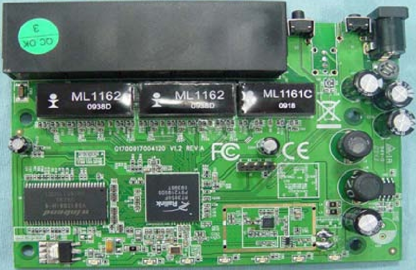

peektoseen Posted June 22, 2010 Author Posted June 22, 2010 (edited) Способ с telnet'ом, на 9000 порт, на первых секундах загрузки не помог, не достучаться до него. Пускал пинги на него с интервалом в секунду ни один не вернулся. Второй способ более похож на мой, индикаторы мигают, но достучаться никак. fedoseevka, отличная статья попробую этот способ. А обязательно использовать USB-COM? Можно же просто COM-COM http://www.lammertbies.nl/picture/db9_pin_name.png без установки дополнительных драйверов? Судя по найденному фото внутренностей Asus RT-G32 B1 - http://wl500g.info/attachment.php?attachme...mp;d=1273536563 , в нем есть jtag. UPD. Сорри, понял, что нельзя использовать com-com. Edited June 22, 2010 by peektoseen Вставить ник Quote
SERG@N Posted September 4, 2010 Posted September 4, 2010 Судя по найденному фото внутренностей Asus RT-G32 B1 - http://wl500g.info/attachment.php?attachme...mp;d=1273536563 , в нем есть jtag. И юсб есть , но там не джтаг а просто место для конекта консольного кабеля , на етой фотке вся обвязка кроме самого порта юсб есть видно что выпаян , в моем тоже место есть под юсб но совсем без обвязки знать бы номиналы Вставить ник Quote
