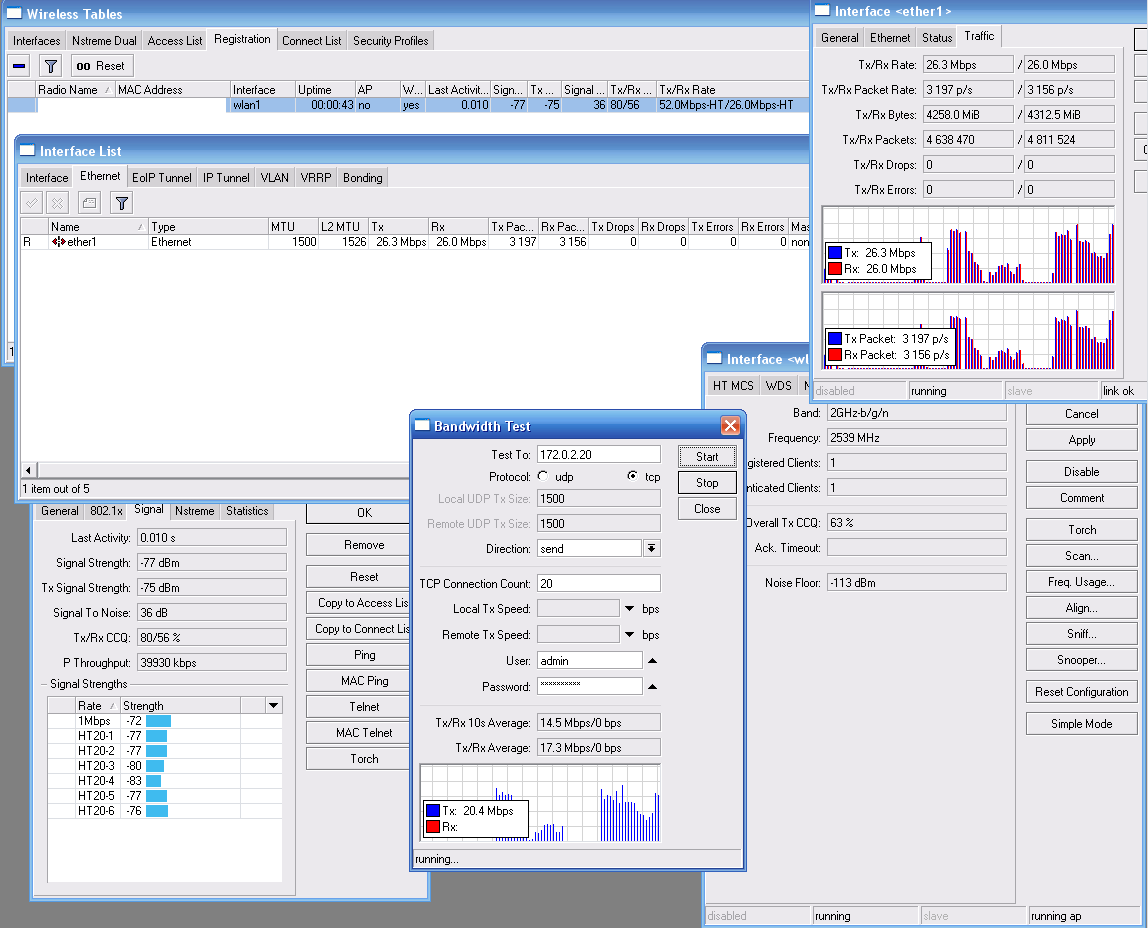

Saab95 Posted June 24, 2010 Posted June 24, 2010 Да хоть по 4 - у меня этих усилков целая коробка. Только на прием через них плохо работает, поэтому используеться с двумя антеннами но с 1 каналом передачи и 1 каналом приема уже без усилителя.Месье знает толк в извращениях. +1 вот он, Saab95, раскрылся во всей красе. У него оказцо еще и усилки для сск 25% стоят )))))))) Ну если вы можете сделать вот такой линк без них - посоветуйте какое оборудование использовать? Расстояние - 41км Высота первой точки 85м. Высота второй точки 50м. - выше никак не поднять уже. В первой точке антенна от релейки на 2539 мегагерц 28дби MIMO, на второй 2 прямофокусных зеркала 190см, каждый в своей поляризации. Сигналы показывает -77, качает днем 15-25, ночью 30-45 мегабит. Скорость прыгает, т.к. антенны ветром раскачивает. Без усилителей на передачу ловилось -90 и даже не подсоединялось. С усилками все пучком, правда иногда обрывается на 1-2 сек. Вставить ник Quote

SSD Posted June 25, 2010 Posted June 25, 2010 Ну если вы можете сделать вот такой линк без них - посоветуйте какое оборудование использовать? Расстояние - 41км Высота первой точки 85м. Высота второй точки 50м. - выше никак не поднять уже. В первой точке антенна от релейки на 2539 мегагерц 28дби MIMO, на второй 2 прямофокусных зеркала 190см, каждый в своей поляризации. Сигналы показывает -77, качает днем 15-25, ночью 30-45 мегабит. Скорость прыгает, т.к. антенны ветром раскачивает. Без усилителей на передачу ловилось -90 и даже не подсоединялось. С усилками все пучком, правда иногда обрывается на 1-2 сек. Может проблема не в оборудовании. ;) Вставить ник Quote
Saab95 Posted June 25, 2010 Posted June 25, 2010 Скорее всего линктест не учитывает высоту леса на рельефе=) Вставить ник Quote
