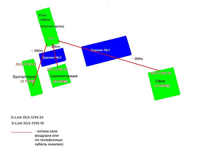

Добрый день! Подскажите какое оборудование выбрать, чтобы организовать локальную сеть в санатории между 4-мя корпусами. Сейчас используются 1С бухгалтерия, Гарант, Консультант, Общий Интернет канал 4Mb/s
Опыт есть в наладке сетей внутри здания, но с оптикой ещё не сталкивался. Прикладываю схему, предварительно выбрал управляемые коммутаторы от D-Link’a DGS-1210-24 и DGS-1210-16, а вот какой коммутатор для узла связи взять незнаю. Примерные расстояния я указал на схеме, вопрос какой кабель взять и какие к нему соответственно трансиверы Mini GBIC для D-Link’ов.
Способ прокладки кабеля ещё уточняется, поэтому интересны модели как для воздушки так и для подземки.
Возможно что-то из оборудования пропустил.
