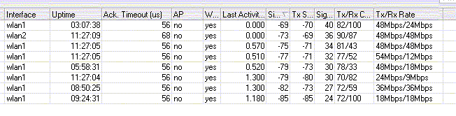

Saab95 Posted June 19, 2010 Posted June 19, 2010 Я на сигналах -85 поднимаю 18 мегабит. Так что не надо вообще вспоминать про B=) Вставить ник Quote
