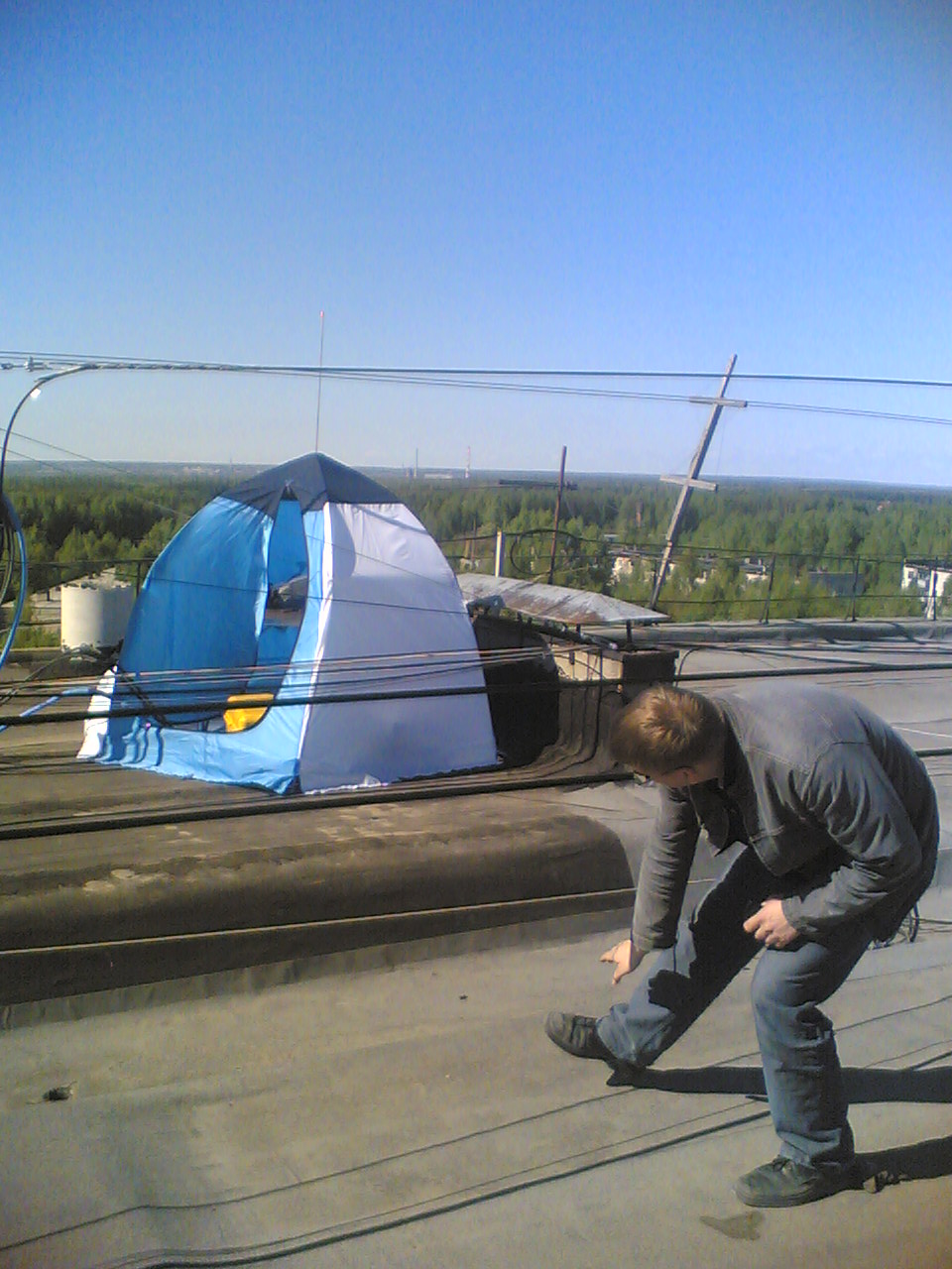

!!!sol!!! Posted June 15, 2010 Posted June 15, 2010 тут задался вопросом какая палатка удобная для сварки. у меня их две и обе без дна (для зимней рыбалки) ни одна не другая мне не нравяться т.к. в ветренную погоду приходиться всей бригаде ловить палатку. а в какой палатке вы работаете? )))))) Вставить ник Quote

!!!sol!!! Posted June 16, 2010 Author Posted June 16, 2010 похоже у вас ветров нету(( у нас на крыше без укрытия ничего не сварить волокна в разные стороны разлетаются. на земле варим в Газеле Вставить ник Quote
vovan* Posted June 16, 2010 Posted June 16, 2010 мы оставляем запас кабеля чтобы спустить в подьезд или на первый этаж чтобы спокойно сварить. Вставить ник Quote

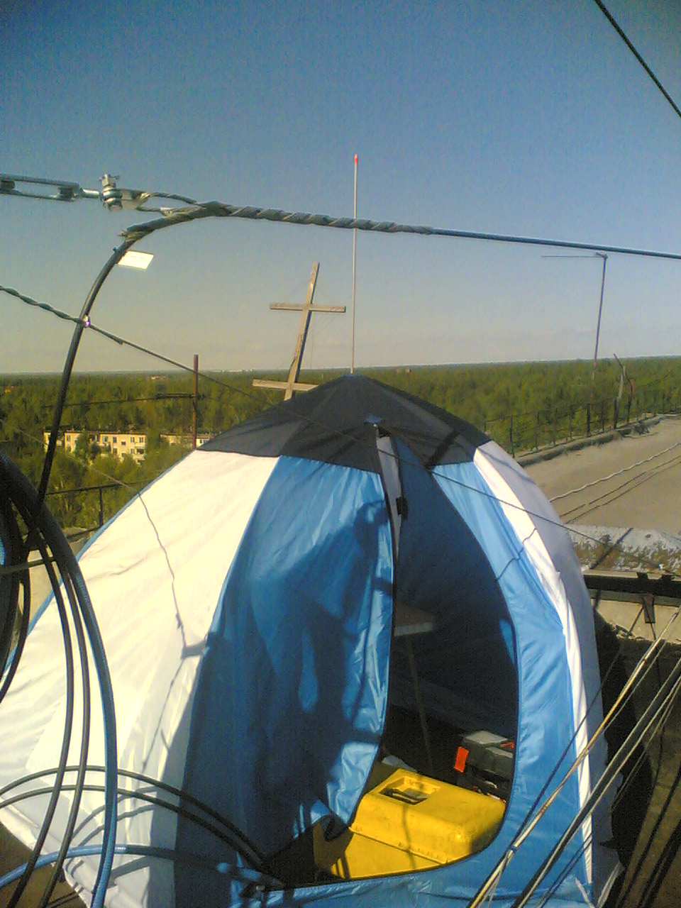

SuhAS Posted July 13, 2010 Posted July 13, 2010 ИСПОЛЬЗУЕМ В КАЧЕСТВЕ ЛИОК ЧЕТВЕРКУ В( СМЫСЛЕ ВАЗ2104) И ТУРИСТИЧЕСКУЮ ПАЛАТКУ МИННИСОТА4 ДЛЯ РАБОТЫ ПАЛАТКА ВПОЛНЕ УСТРАИВАЕТ ДАЖЕ ЗИМОЙ С ОБОГРЕВАТЕЛЕМ 1,5КВТ ТЕМП.ПОДНЯЛИ С -15 ДО +10 МИНУТ ЗА 30 ОТ АБХИ Вставить ник Quote
