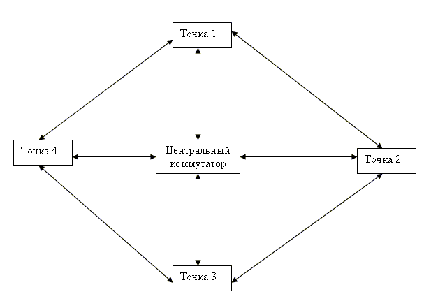

Посоветуйте как реализовать отказоустойчивость узлов
Есть сеть с соединениями как показано на схеме.
По сети бегает PPPoE, видеонаблюдение по IP, телефония тоже по IP и еще несколько разной мелочи тоже по IP.
Сейчас основные каналы - это от центра к точкам, соединительное кольцо пока тупо отдано на растерзание RSTP. В принципе все устраивает кроме простаивания резервных каналов в кольце, а ведь по ним можно было пустить лишний гигабит данных.
Какую технологию можно заюзать, чтобы сначала грузились основные линки в центр, а если трафика больше чем можно прокачать через них - он шел по кольцу на другие узлы и уже с них в центр по недогруженным каналам?
Это уже не резирвирование будет, а по сути балансировка, что очевидно приведёт к деградации сервиса(ов), если в сумме линке загружены более чем на 50%.
Возможно(но совсем не факт), вашу задачу может решить eigrp(по крайней мере он умеет вычислять метрику как функцию от загруженности канала), но при этом вам надо перестраивать сеть с L2 на L3, ну и как бы это cisco
